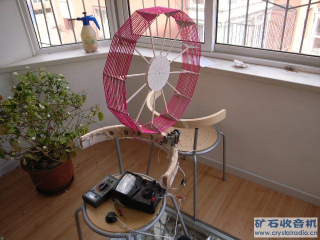

直径55厘米大型线圈0.04x660双线并绕的矿石机试验!
发表于 2008-4-10 13:59:29 | 显示全部楼层 |阅读模式
本地台比0.8直径单铜线绕在40x40方形线圈的电流大百分之三十左右,原来9uA现在13uA但是没有出现电流增大几倍的情况。晚间电台很多,约十几个,比原来大许多,原来几乎听不清内容,现在可以。白天可以收到一个外省台,很微弱,原来无论如何是收不到的,这里是山区,这个效果达到了单管机的水平,希望进一步提高。。。。。

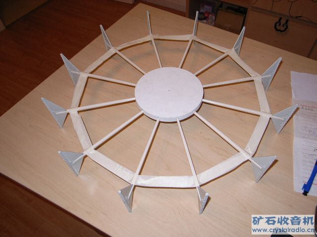

 楼主| 发表于 2008-4-10 14:04:24 | 显示全部楼层
线圈架及线圈。。。。
发表于 2008-4-10 14:09:08 | 显示全部楼层
原帖由 文沙 于 2008-4-10 14:04 发表
线圈架及线圈。。。。
太漂亮了!祝贺!
发表于 2008-4-10 14:13:33 | 显示全部楼层
纺线线的大纺车 强!!![/
 楼主| 发表于 2008-4-10 14:15:54 | 显示全部楼层
线圈用0.04x660股双线并绕,间隔4毫米,16圈,196uH,次级0.8毫米铜线4圈,使用110800FET检波,2000欧高阻单耳机。

发表于 2008-4-10 16:14:30 | 显示全部楼层
好!说说线圈支架用什么材料做的?
发表于 2008-4-10 16:18:38 | 显示全部楼层
线圈支架很有中国特色
发表于 2008-4-10 16:23:32 | 显示全部楼层
这种线材喜欢一个人独占空间(间绕),您用双线并绕会明显降低Q,因此试试设法改成单线间绕当有较大发展空间。

发表于 2008-4-10 16:26:14 | 显示全部楼层
貌似有方便筷子加入的痕迹……
原帖由 昔日重来 于 2008-4-10 16:14 发表
好!说说线圈支架用什么材料做的?
发表于 2008-4-10 16:50:13 | 显示全部楼层
原帖由 光说不练 于 2008-4-10 16:26 发表
貌似有方便筷子加入的痕迹……
主要是那扫把型的是什么?看来是个现成的利用品
