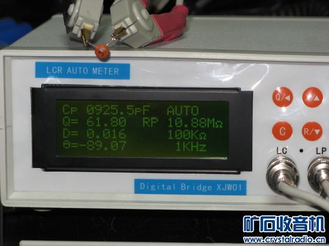

下面是低频瓷片,1000p

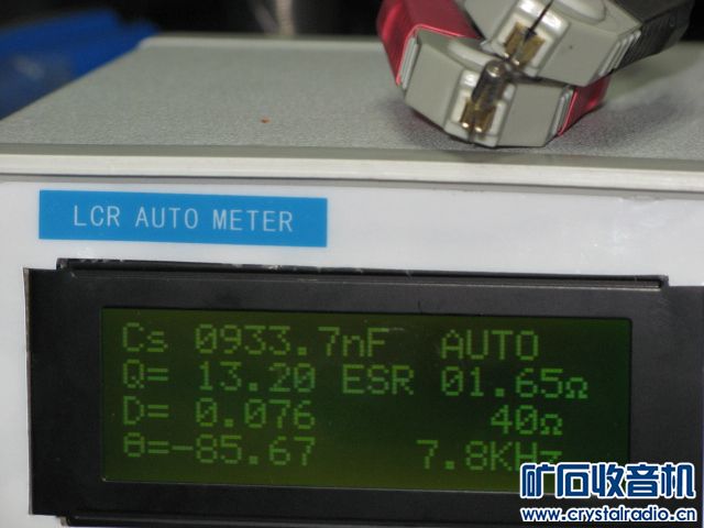

显示器高压板上的薄膜电容,很多明基显示器黑屏或者闪一下就灭的毛病是因为这个电容ESR变大引起的,电容本身外观正常,但是烧C5707。

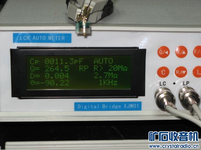

这是一个微调电容,原先是5/30的,我拆掉了两片动片,剩下一片动片后的容量范围是2/10

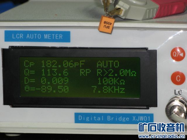

三端陶瓷滤波器

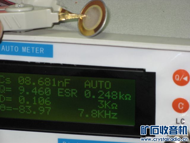

压电陶瓷片,测试时会发声音

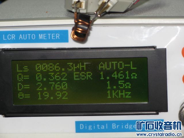

先看一个磁环共模滤波器的电感

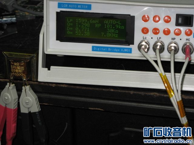

一个6P1输出牛的初级电感

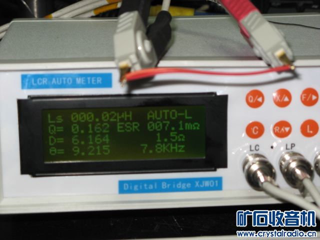

一截导线,这个电感在0附近跳动,可忽略

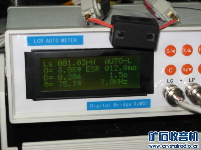

用一个VGA线上面的磁环套上后,电感量1uH

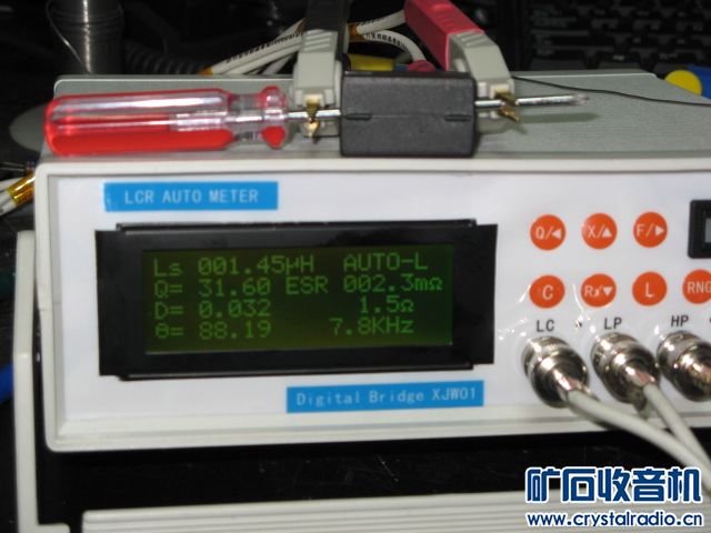

这是一个螺丝刀,用穿过磁环后成了1uH的穿心电感

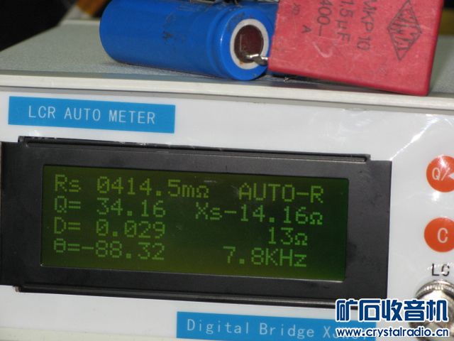

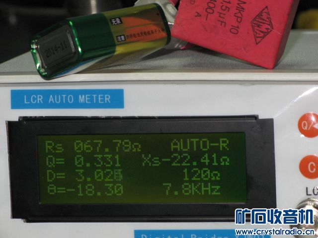

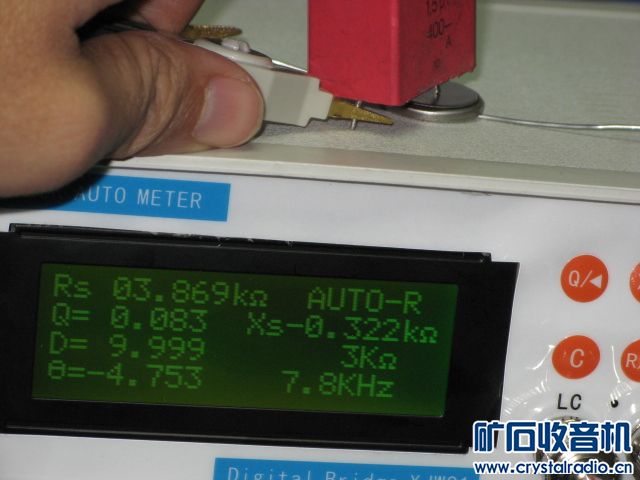

下面是测试电池内阻的,测试方法是串接一个1.5uF CBB电容,用R档测量
9V叠层电池,这个电池已经没电了,内阻67欧

相机里拆出来的,这个电池仍然有容量,但是内阻太大已经不能用了

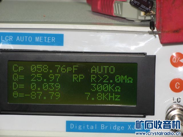

这个可以说是二极管的结电容吗?
蓝色发光管
另一个二极管

后面有两个测2032电池的,这两个电池电压都在3V以上,但是有一个已经不能用了。通过测内阻就可以很清楚地看到不能用的那一个内阻已经接近4K。

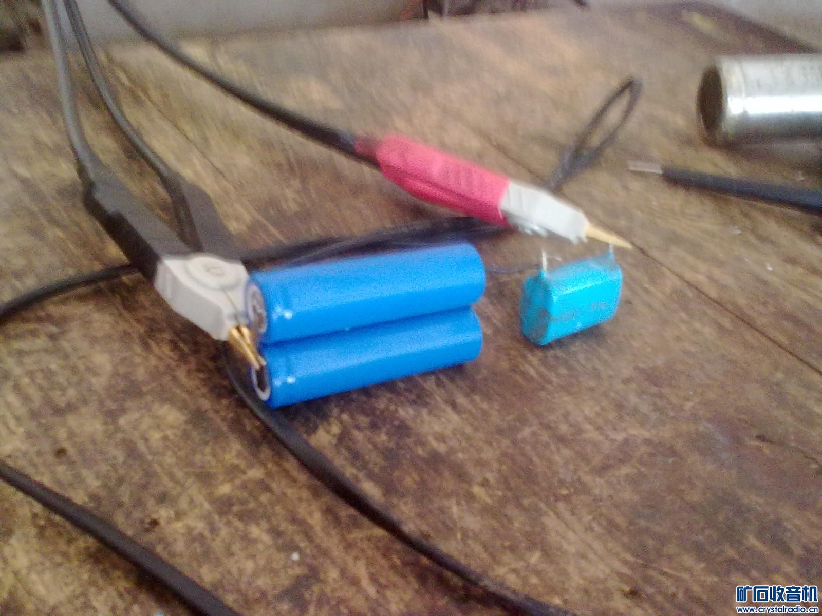

刚试了下,我手上的18650的内阻很小!!!

这是两节并联的吧?
发表于 2013-4-12 10:41:23 | 显示全部楼层
bobjams 发表于 2013-4-12 10:35
这是两节并联的吧?
嗯,拆下来没动他!!
