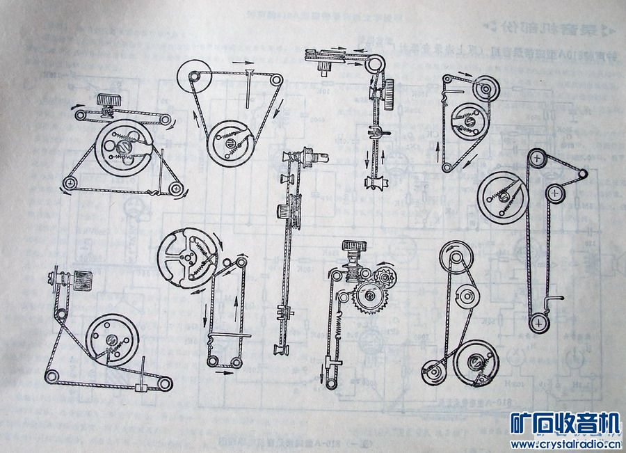

先谢了!今日淘到一台 海燕B331,经过打理,情况良好。无奈此机的拉线彻底乱了,哪位大侠能给个拉线图或机芯拉线近照?

同求!另求一个海燕B331收音机上拉线用的白色小滑轮。用电子管机的滑轮,大了,放不进……
发表于 2013-4-12 10:04:43 | 显示全部楼层
应该很好绕的,参考一下外形相似(调谐轮在左边的)的收音机。

我有海燕B331,但只有到周日相机取回了才能拍照片

劳驾您拍个照片贴上来,比葫芦画瓢。谢谢!!
发表于 2013-4-14 18:15:54 | 显示全部楼层
这个图就是

收音机拉线图收了,谢谢!

非常感谢大侠!劳驾您了!!

这张拉线图,是重新绕制的,固定弹簧变成两个了。不是原装的。此机拉线非常难恢复。至少我到现在还没有。
发表于 2017-8-7 16:02:19 | 显示全部楼层
我的就是重绕的线。。。。并且好似331的调台旋钮拧动的方向和多数收音机不一样,一般收音机顺时针旋动旋钮指针往右边高端方向走。而331要想去高端要逆时针旋动旋钮。
发表于 2017-8-7 21:39:17 | 显示全部楼层
右边的线从下向上绕就和一般机子一样了,但不知道会不会脱线。
