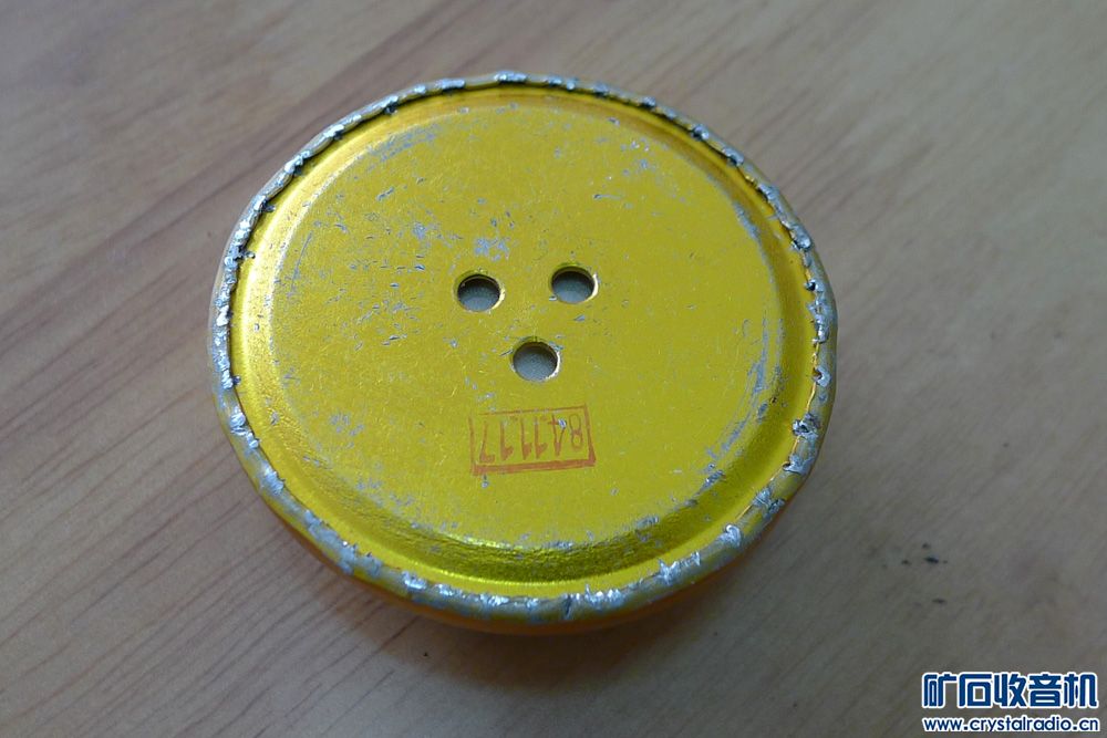

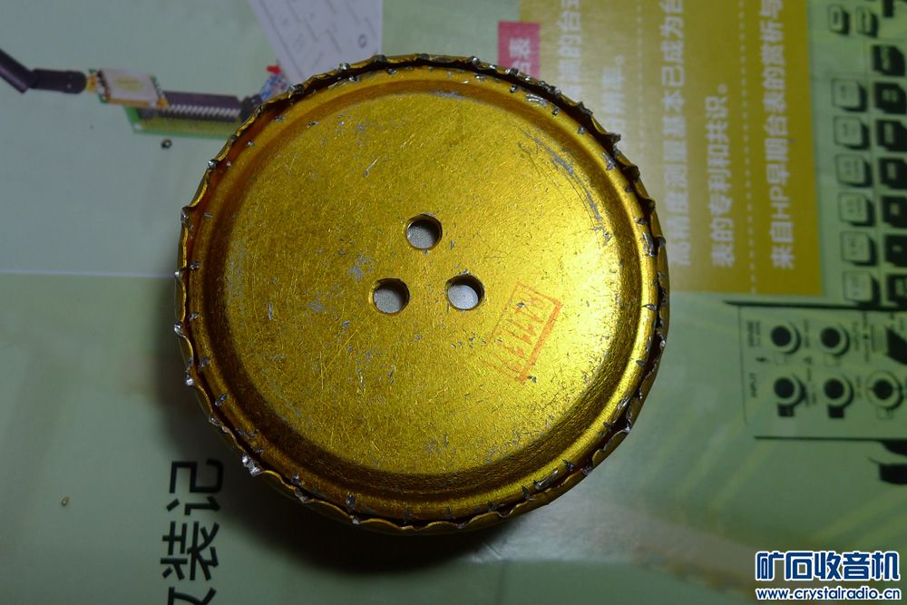

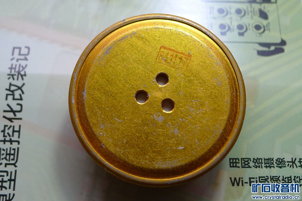

       最近在淘宝买了两只SHH-1耳机,收到后发现一只声音比另一只小很多且失真较大,估计是耳机内部出问题了,看来只有拆开调整了,仔细看了一下,除了两只接线柱,没有任何固定用的螺丝,耳机是一次性封装,要拆开只有用撬的方法了,加上自己也想看看这种耳机的内部结构,就拆开吧。
       先用锥子撬边:
      再用平口起子小心将四周分离:
      卸掉接线柱上的螺帽:

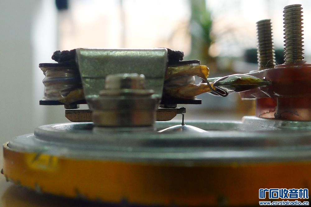

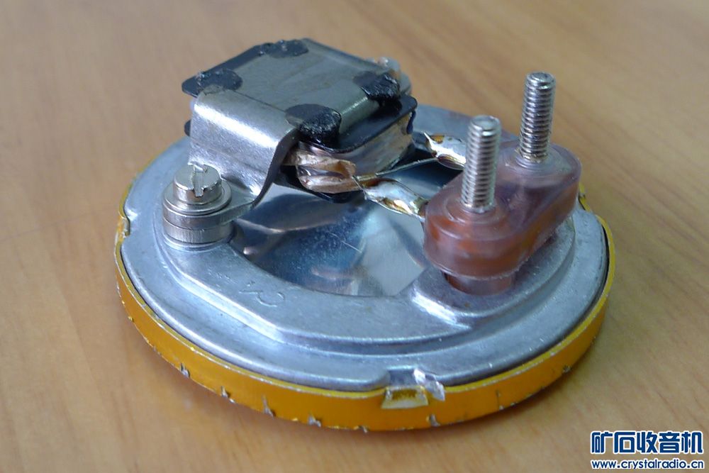

       取下后盖,发现耳机结构确实和舌簧耳机不同:
      发现衔铁一边已经吸合了,衔铁振动受阻,声音自然就小了。
     松开两只固定螺丝,反复仔细调整,直至两边都有间隙且间隔大小相近。
     装上后盖将四周压好耳机就复原了。
      试听后声音恢复正常。

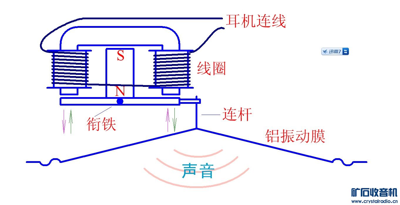

       中午画了SHH-1耳机的结构图,由于装配好了才想到画结构图的,拆开的时候没有注意中间磁铁的高度,如果有错请大家补充纠正。
       耳机原理简单说明:两个线圈反向连接使其通过的电流方法相反,因此产生的磁场方法相反,对衔铁产生一吸一推的效果,从而围绕中心支撑点产生振动,并通过连杆推动铝振动膜片发声。
