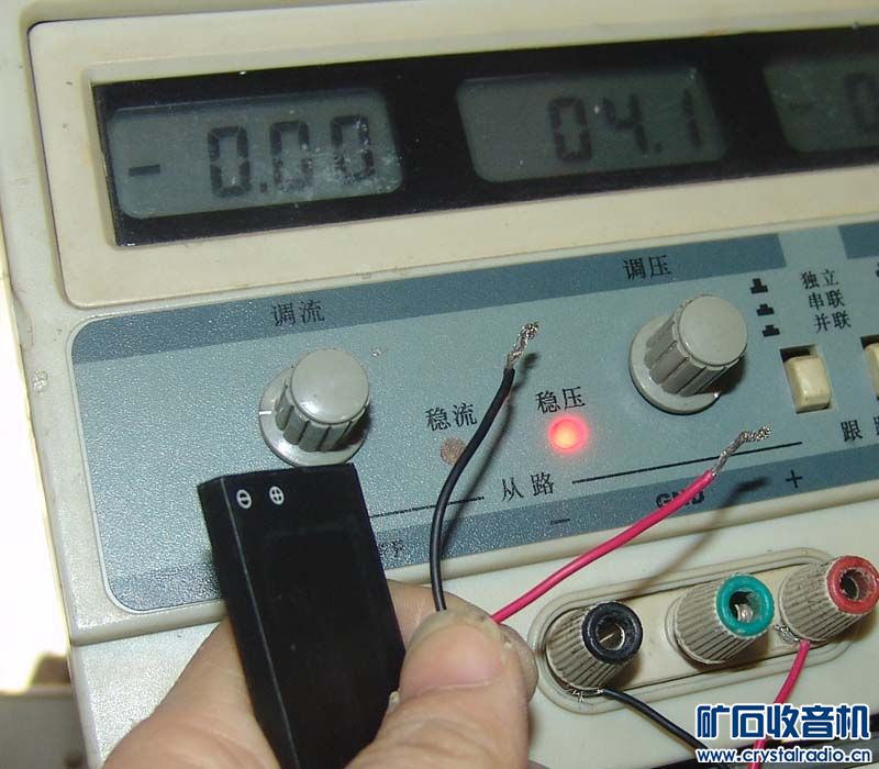

但是,重要的一点,大定一定要注意,就是激活时电流不要太大,一定要限流!
有图为证
开启限流功能、
如何开启?
第一步,把空载电压调到4.2V。我调在4.1V。
第二步,把电源正负极短路,转动限流功能,把电流调到电池标称容量的一半以下,当然,越小越好。

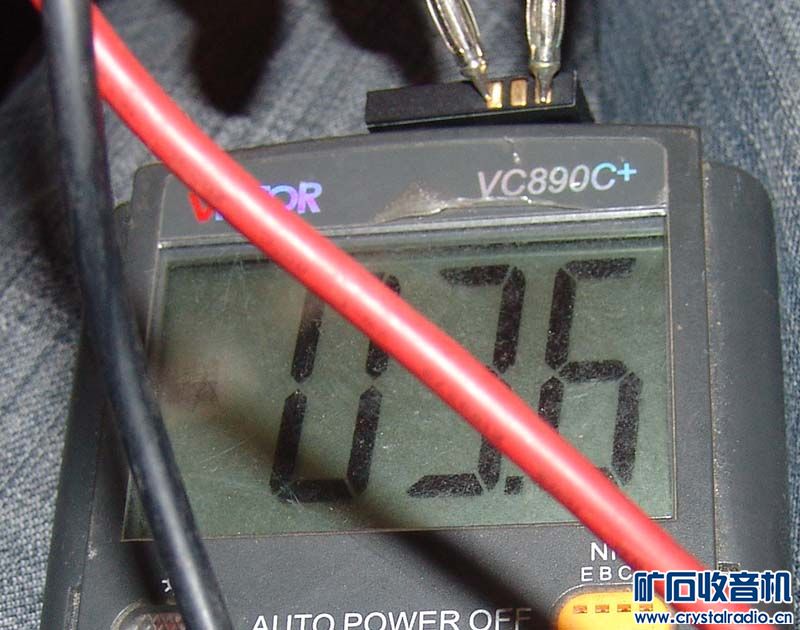

上电激活。这时,电流被控制在一定值
随着时间的增加,电池的电压慢慢增加
根据电池容量,电压增加到3V以下,一般就可以被万能充识别了
我一般限流充到3.6V以上。这样再用万能充就比较安全了
用万能充能充到正常的电压了
