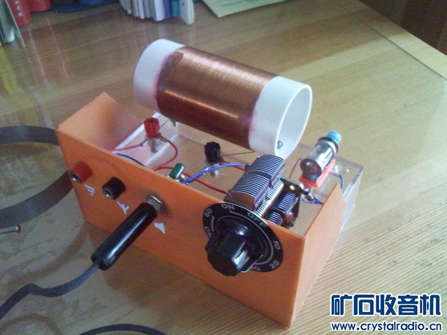

制作总结:有机玻璃便签盒粘胶木板组成基座;线圈用直径50mmPVC水管密绕0.8mm漆包线近100圈(有点多);新空连可变电容340(未达到365p);活动矿石一枚(上海梅陇厂)并联2ap9检波管;上海万里750高阻耳机;地线接闭路电视屏蔽;天线15米从4楼阳台甩旁边杨树上(树阳台距树7米),耳机并联2200p滤波电容一个,晚上能听2-3个强台,有点混台,第一次学着制作感觉还有很多问题。[attachimg]2353607

制作工艺很好。很整洁,就是天线线圈用线细了点,又是单回路的,选择性不能太好。还是在线圈和电路上再改进一下,比如做成两回路的,给耳机加个变压器,等。

很不错了,工艺不错。空气连接在65匝处对地,天线接到100匝处看看不接地线试试收台情况怎样?

就改改线圈在65匝处抽头接空气连定片和矿石。第一匝除接地和空连的动片。100匝处接天线。接地处不用接大地,看收台情况?

多好看,如混台可試双迴路

 楼主| 发表于 2013-4-10 09:00:30 | 显示全部楼层
guotongjun 发表于 2013-4-9 17:39
制作工艺很好。很整洁,就是天线线圈用线细了点,又是单回路的,选择性不能太好。还是在线圈和电路上再改进一下 ...
请问老师我这规格线筒应该用多粗的漆包线?绕多少圈?另外在第几圈抽头?与何原件连接?
