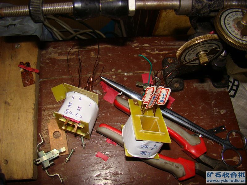

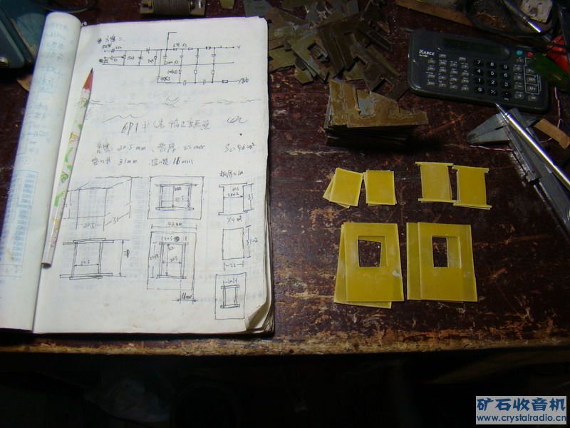

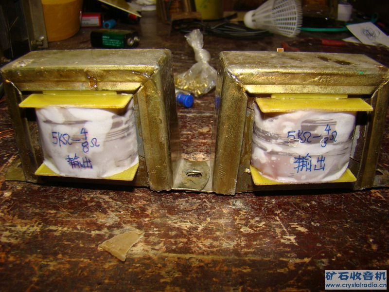

闲来无事,做了2个输出牛,换下了10年前的老机的小牛
发表于 2008-4-3 20:49:13 | 显示全部楼层 |阅读模式

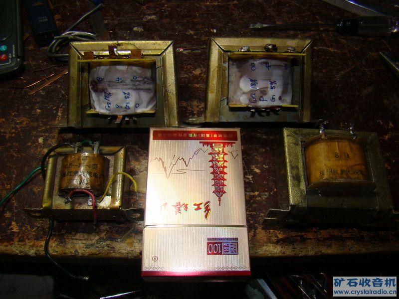

个头参考

貌似乱绕……效果如何?说说吧!

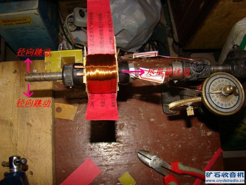

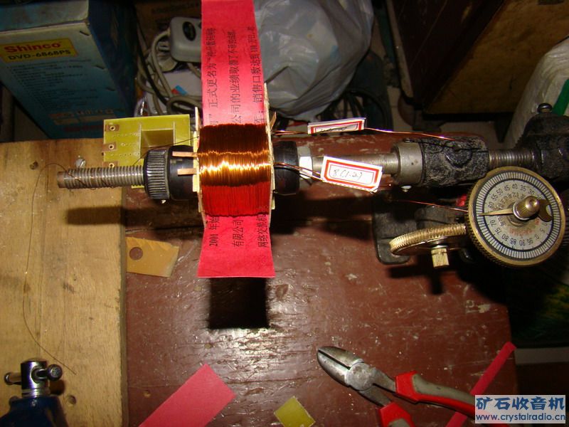

建议:
1、输出牛最好排绕并垫绝缘纸,不要乱绕。
2、使用绕线机时,尽量将线包靠近右边,这样跳动较小,细线也容易排得很整齐。
3、使用合格绝缘纸,垫纸要用裁纸刀整齐切下,宽度要与线包等宽。
瞎说几句,

哈哈,多谢指点,为徒快,采用了乱绕的方法。次级和初级为3夹2方式,初级3500圈,带5%和18%2个超线性抽头。个人感觉比以前用的成品小牛强多了,急于试听,没测试指标。
铁心是用以前的一种线间变压器上的。

现在商品变压器也是乱绕,据说现在的漆包线绝缘好。

“使用绕线机时,尽量将线包靠近右边,这样跳动较小,细线也容易排得很整齐。”
张教授这建议没看明白

原帖由 chenang39 于 2008-4-4 21:02 发表
张教授这建议没看明白
发表于 2008-4-5 12:47:32 | 显示全部楼层
明白了,家里用15寸CRT显示器800*600.楼主图片很大,图右边没看到,点击打开才看到线包离绕线机远了
