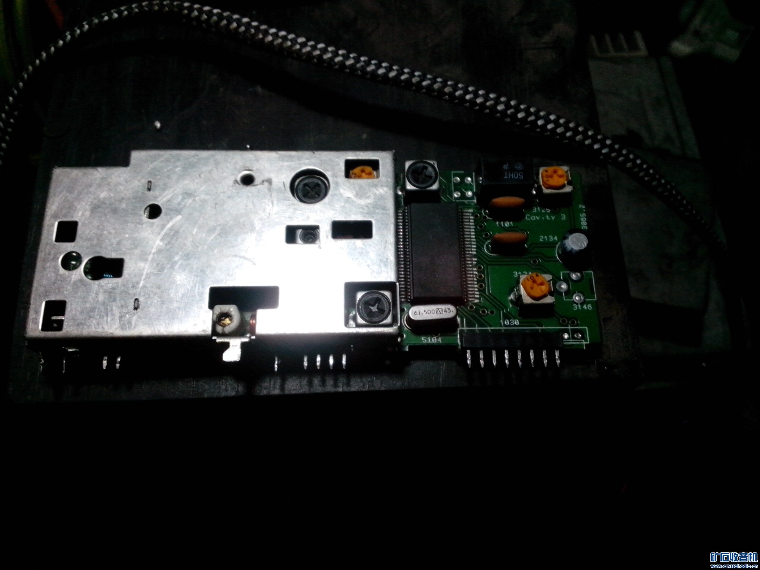

今天哥们儿送了我一个收音板,是个汽车上用的挺复杂的东西,估计有些年头了上面有两个芯片一个是TEA6810V还有一个是TEA6825T这货有两路供电一路五伏一路八伏,他的工作原理更奇葩,一般的收音机中频都是直接出10.7MHZ的但是它是先变成72.2MHZ然后和61.5MHZ的晶振混频出10.7MHZ中频 更奇葩的是它AM和FM共用一个本振它AM中频竟然是10.7MHZ哈哈我第一次见到这种收音机,看手册说他的AM可以覆盖到60MHZ MG_20130408_000045.jpg

大家看看手册就知道了真的很有趣只有一个本振

二次变频。无需惊诧。
发表于 2013-4-8 07:40:19 | 显示全部楼层
二次变频,高频一中频,镜像抑制效果好。

我也有这样一个高频头,想知道SDA、SCL怎么使用,期待
发表于 2013-4-8 08:39:59 | 显示全部楼层
SDA、SCL是I2C (IIC)总线,具体使用需要单片机+相应的资料。

这个高频头不用单片机就不能使用?我是个单片机盲 又成废品了

我上传的资料里有各个寄存器的作用

时钟数据线,用CPC软件控制
发表于 2013-4-8 13:13:53 | 显示全部楼层
字打错了,更正是CPU
发表于 2013-4-8 16:35:52 | 显示全部楼层
单片机就是cpu
发表于 2013-4-8 18:09:27 | 显示全部楼层
这还古老啊!集成都上了
