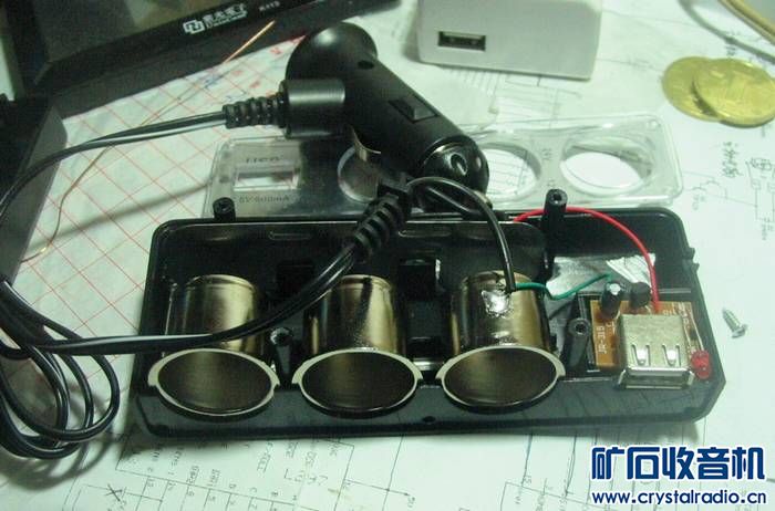

在大家喜闻乐见的地方买了一个一拖三的带USB的点烟器插座,非常便宜,目的就是利用它的结构部分,拆开看看果然USB降压使用的是78L05,这东西肯定不能对手机充电,不然一会儿就烧了。
自己用开关型的降压模块替换它,再把USB中间两脚短接,用200K电位器从5V分压1.9V接到中间脚,这样就可以对我的摩托罗拉手机充电,当然也可以对GPS等设备供电了。
使用很久也不见外壳发热。电源线也换粗了。
原来的插座里面
换上一个开关降压模块和分压电位器

我的车是景逸SUV,因为要插点烟器取电的设备不止一个,所以才产生这种想法。买贵的插座反正也不放心它里面的用料,况且这东西结构也简单,外壳部分大不了加固一下也一样使用。

是啊,我这是刚买的新车,还无法确定要不要加装插座或单独配线,目前所用电器都是很小功率的,什么记录仪、电子狗、GPS还有手台充电,这些电流都很小,所以够用。
以前的车我是改装了点烟器电源,用粗线经空开保护从电池直接供电,提供给车台等设备。
