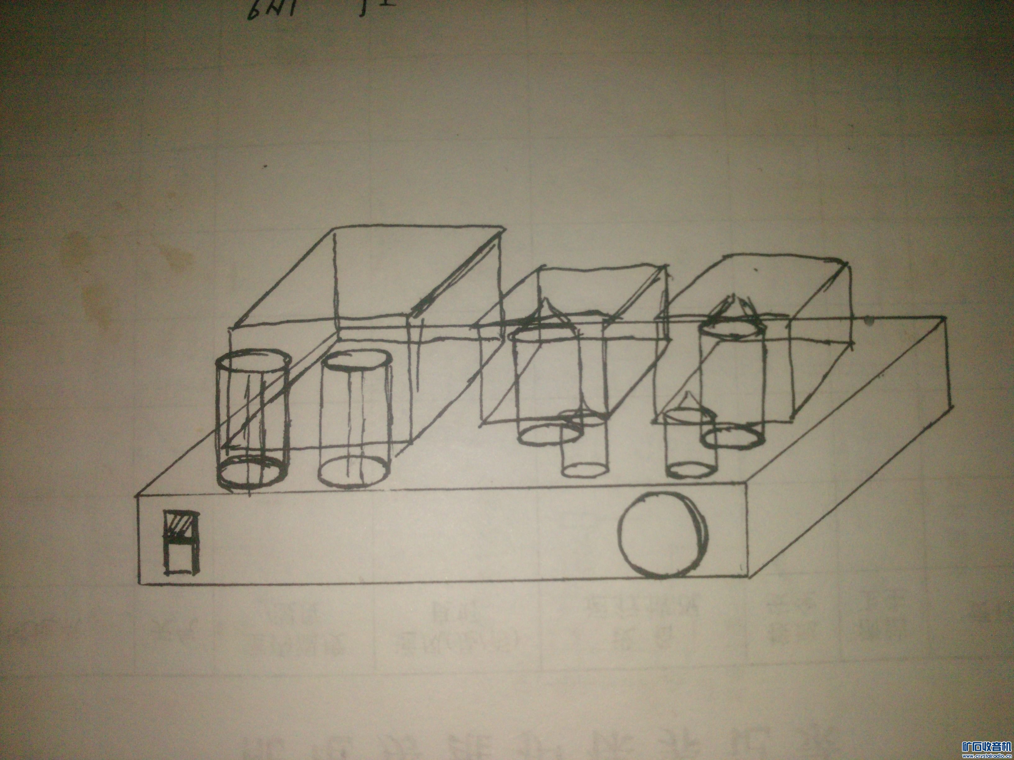

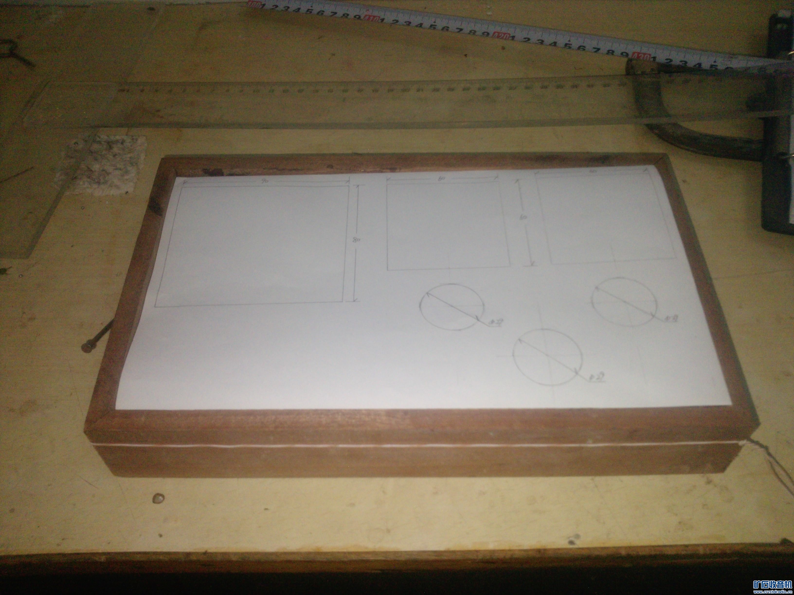

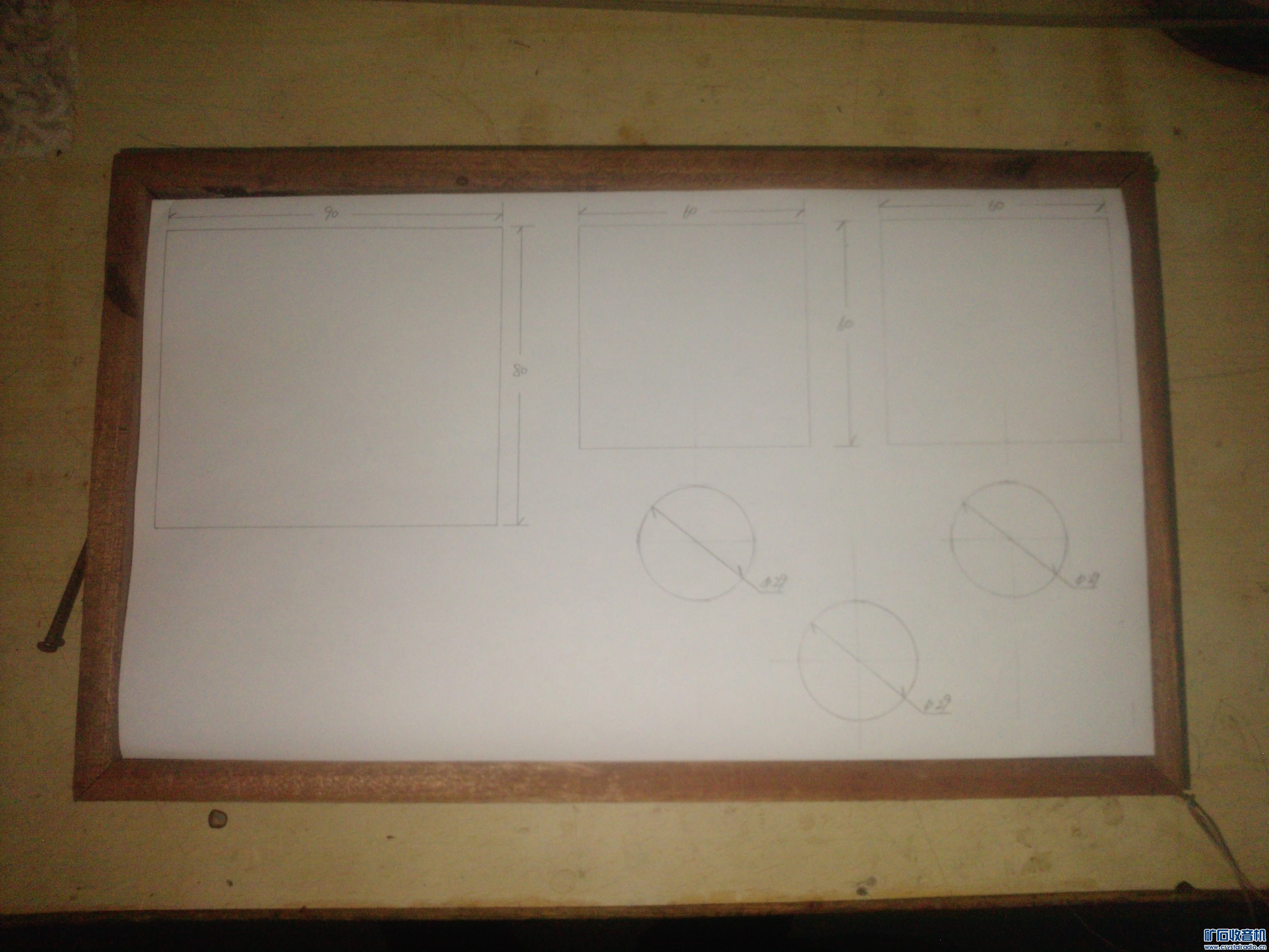

首先,在废纸上意淫下大致的外观
自己画的底板装配图纸,由于变压器还没到,就简单处理了

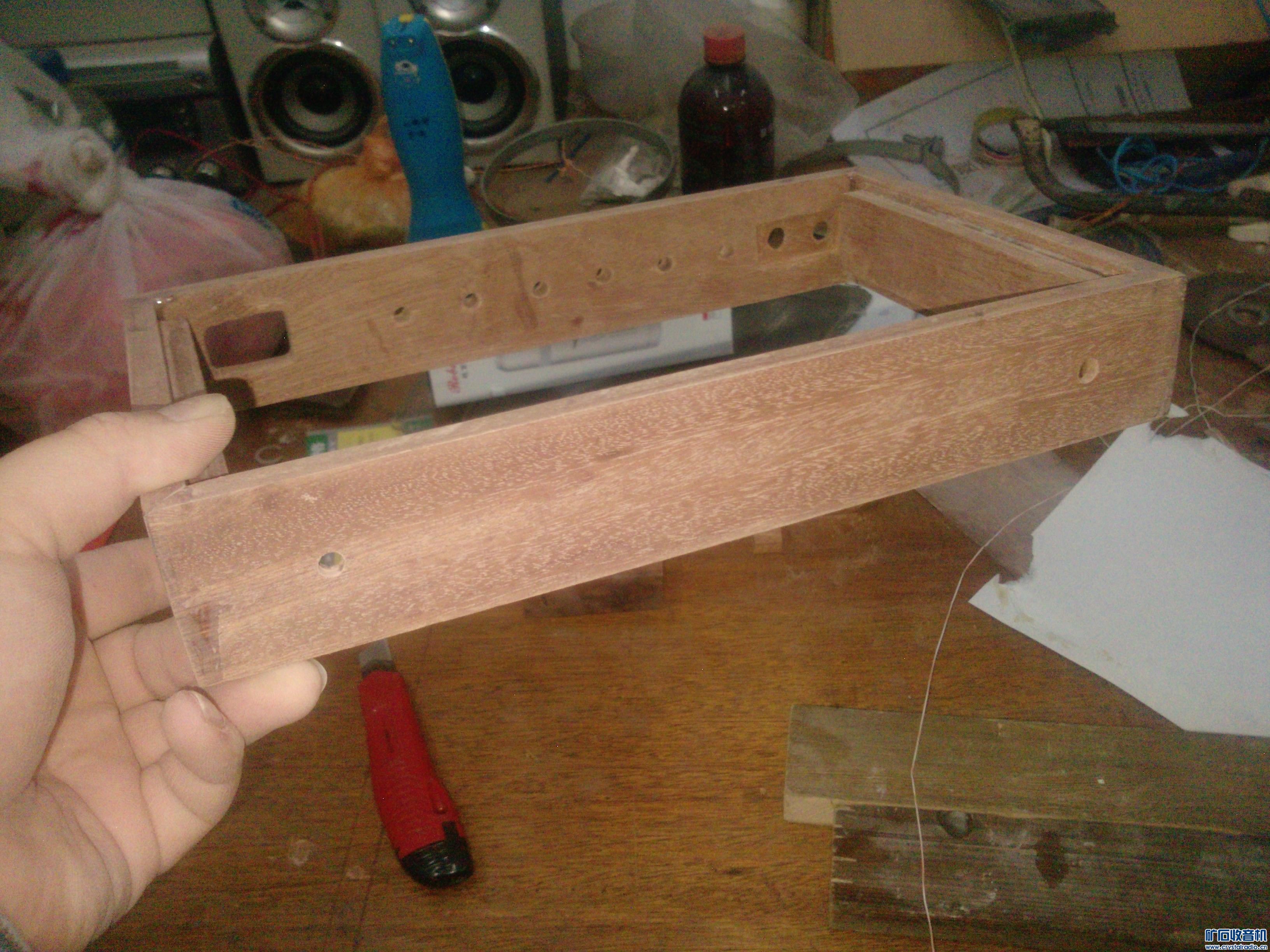

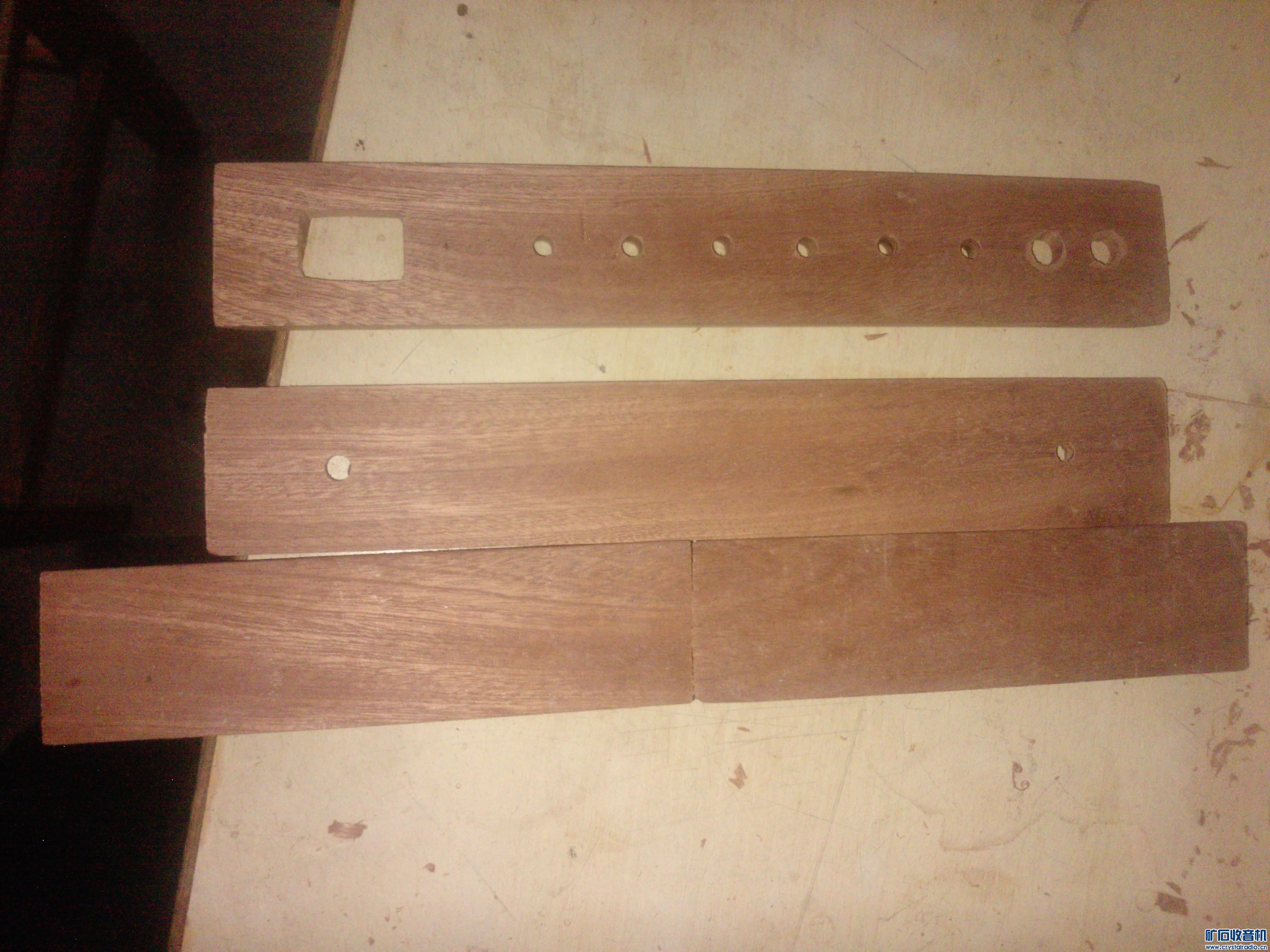

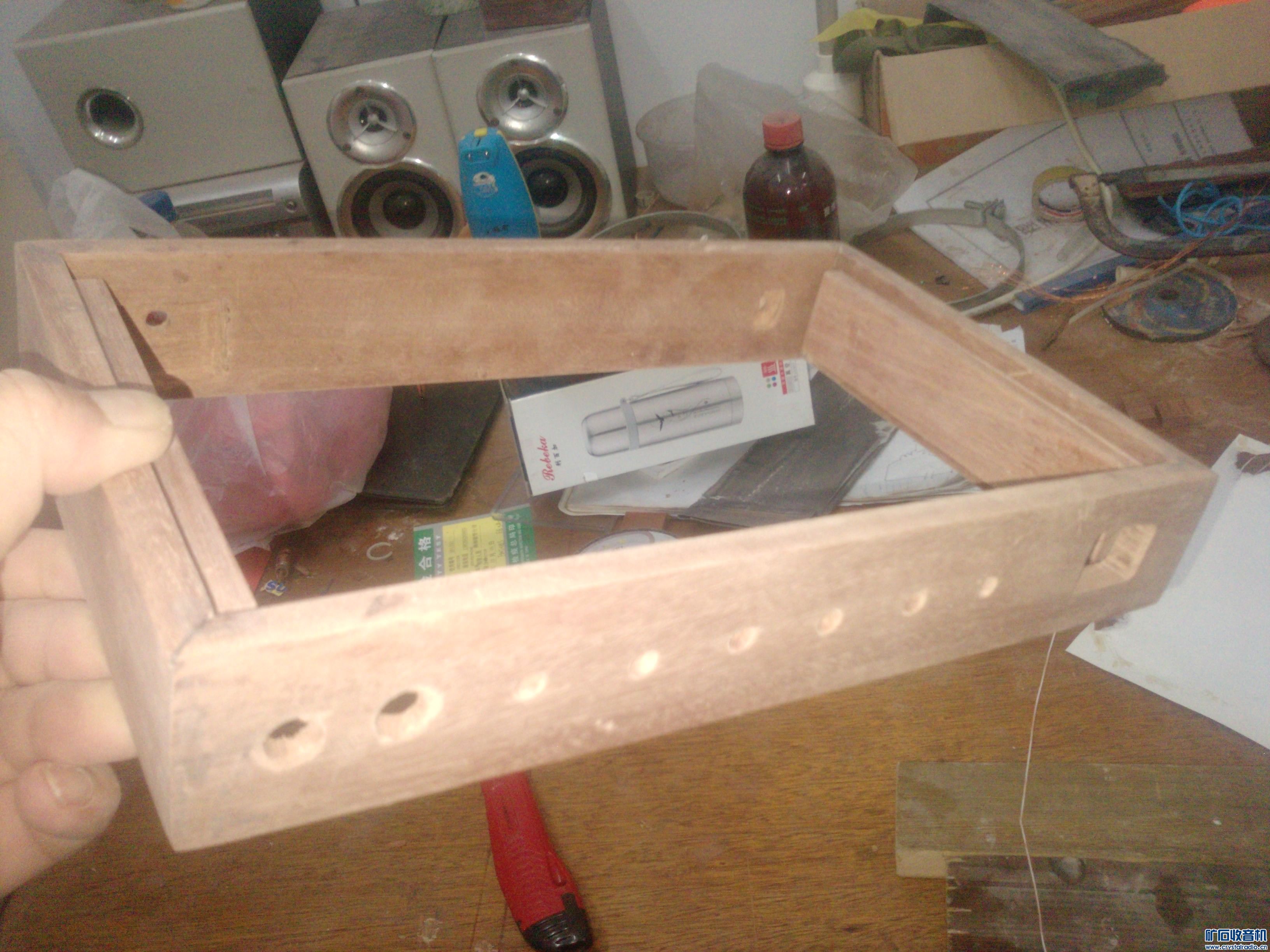

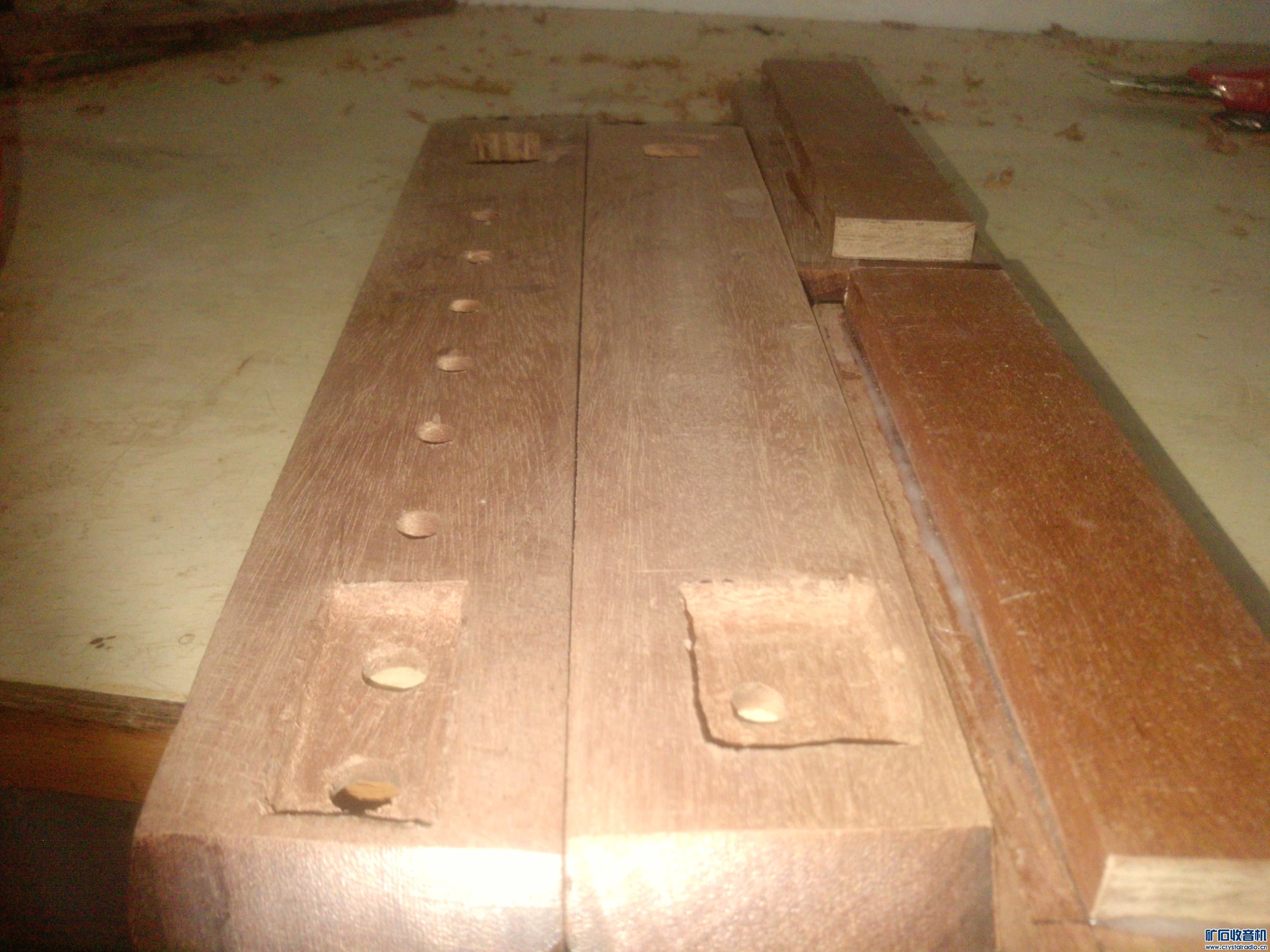

然后将垃圾堆里捡来的装修废旧板材加工如下:

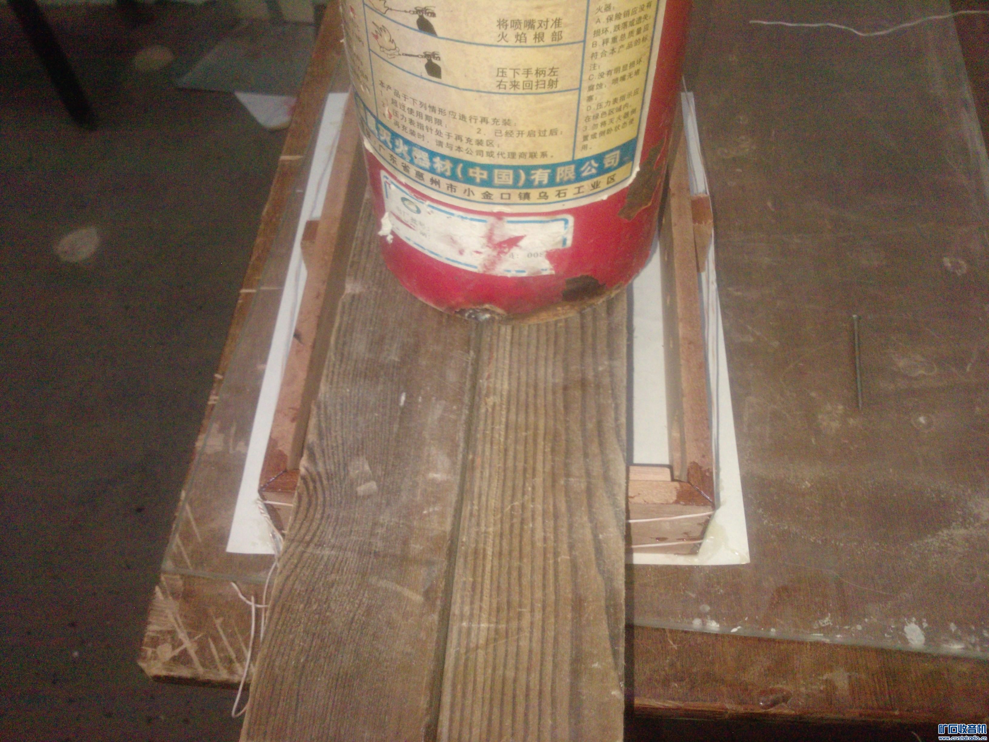

 楼主| 发表于 2013-4-5 11:16:59 | 显示全部楼层
图片有点乱了
再来!!

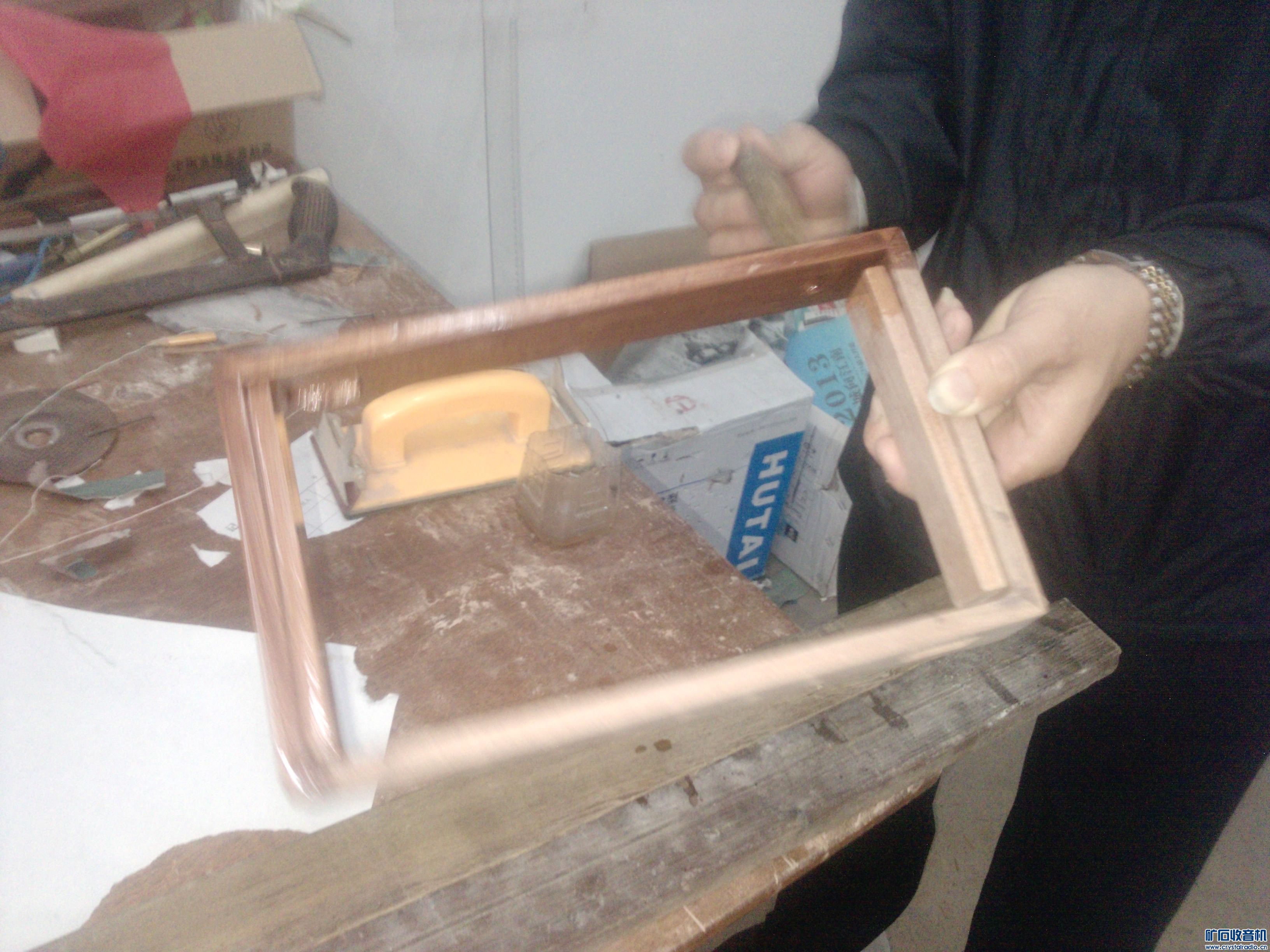

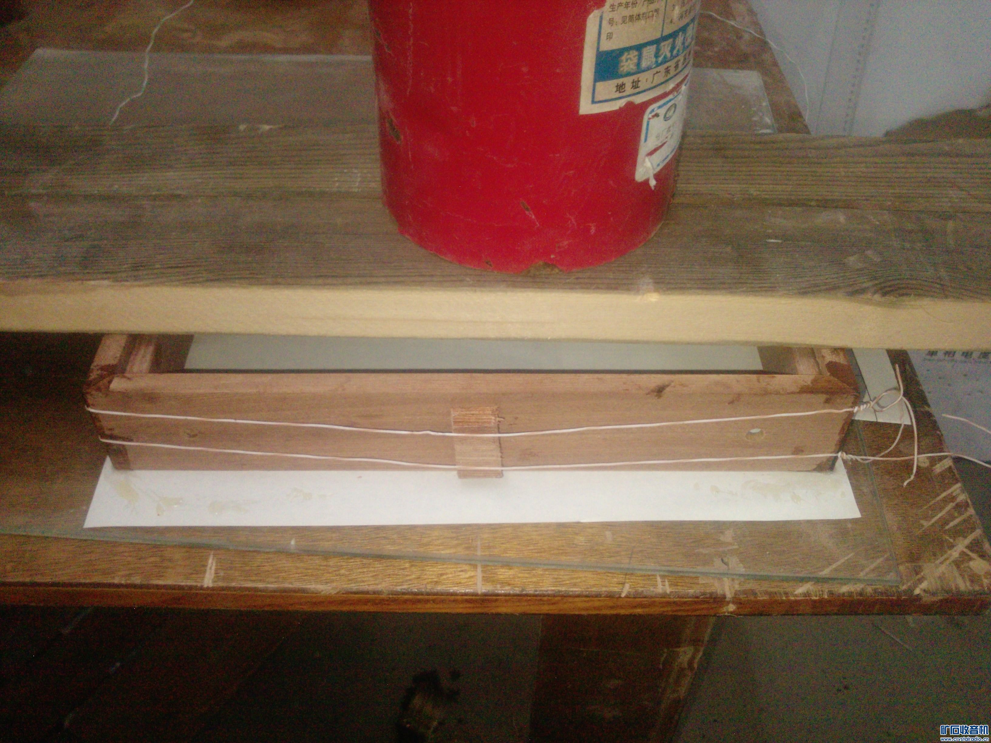

用环氧树脂粘接加工好的板材
粘接的过程要用重物压好,选择玻璃台面,等环氧树脂稍微硬化了就用角尺调整边框为直角,调整四边与台面平行

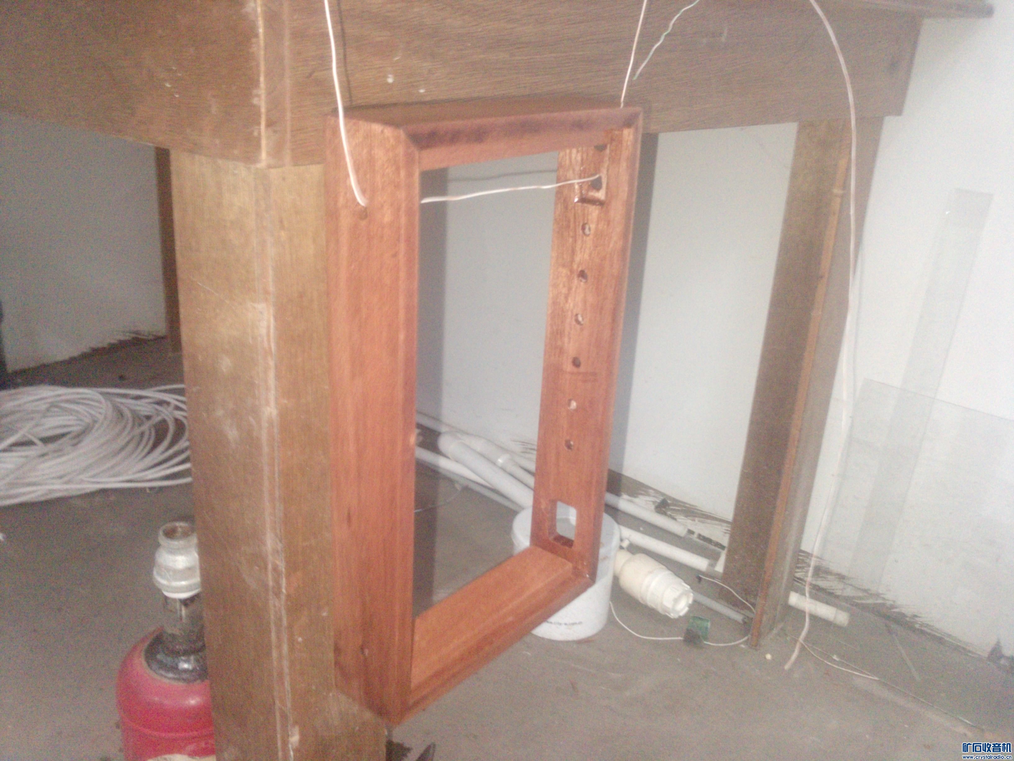

 楼主| 发表于 2013-4-5 11:21:09 | 显示全部楼层
一楼的图有粘好的样子,然后就是用300的砂纸粗打磨

底盘的边框大致就制作好了,用1:1的图纸放上去感受一下。
嗯 ,无限的意淫啊

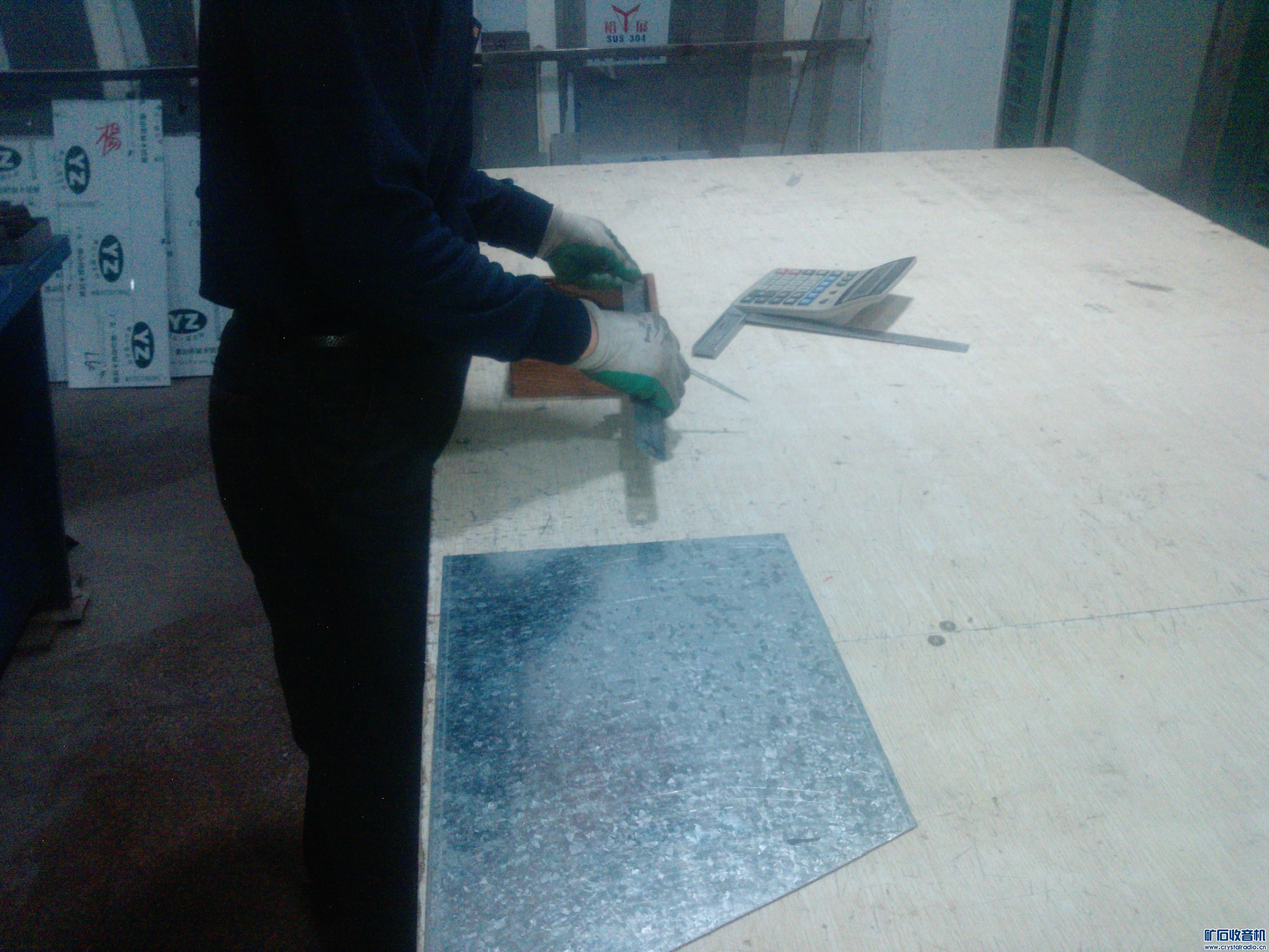

 楼主| 发表于 2013-4-5 11:28:57 | 显示全部楼层

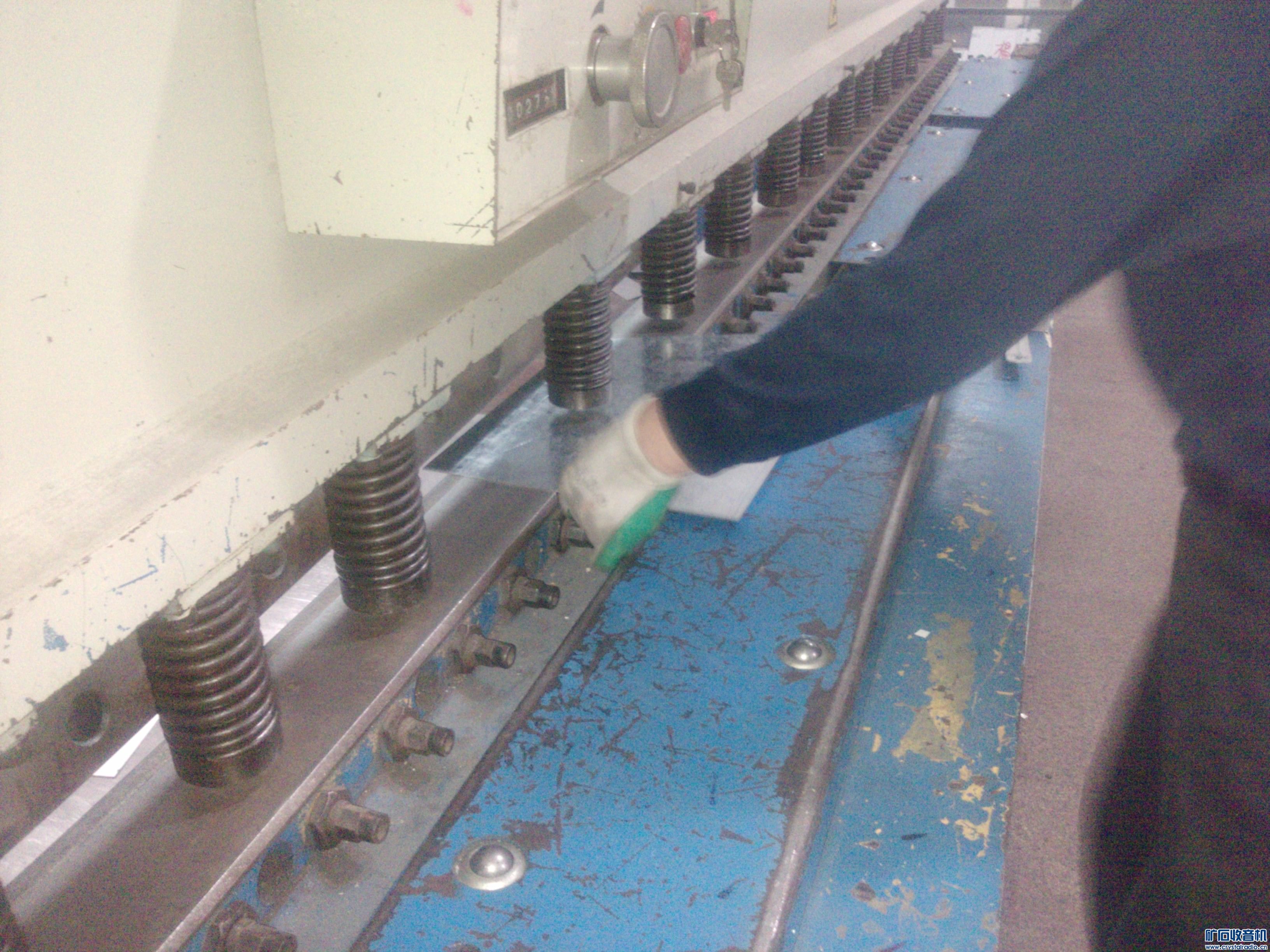

然就是垃圾堆再次隆重登场!!!

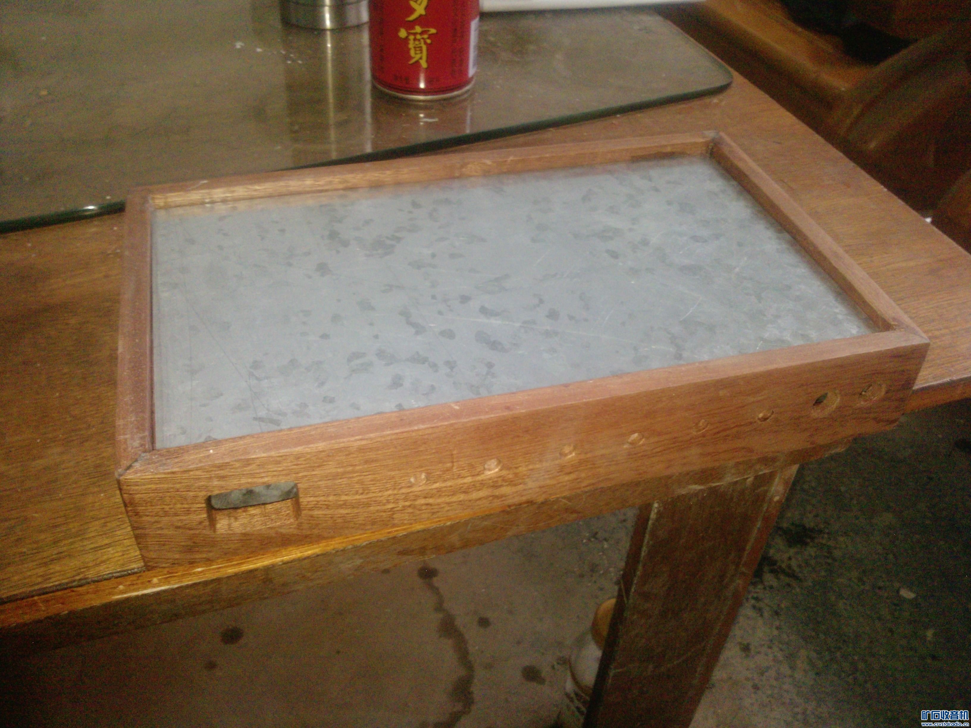

找消防排烟管的剩余物料———1.5MM的镀锌铁板,带上边框,找师傅用剪板机剪好
 楼主| 发表于 2013-4-5 11:34:21 | 显示全部楼层
提醒下新手,剪板的时候一定要带上先制作好的边框,因为手工的加工误差较大,图纸上的完美是不能转化为现实的美好的,根据现有的边框细调剪板的尺寸能最大限度地使两者结合紧密。
又是一番意淫,将镀锌底板放置于边框上的效果,记住以后再上漆,各位看官看到的只是浮云!浮云! 1113_29-03-13.jpg 1114_29-03-13.jpg

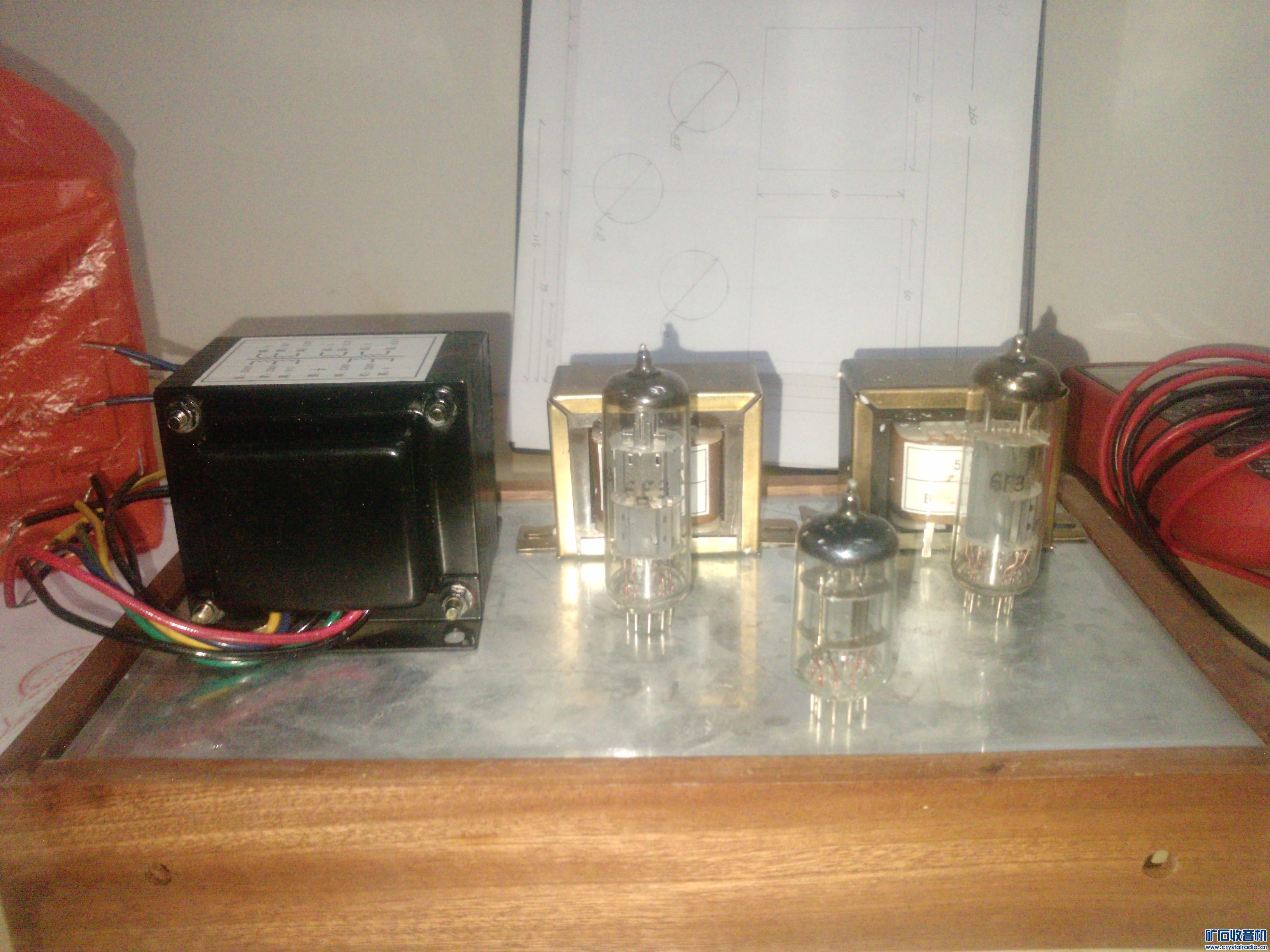

 楼主| 发表于 2013-4-5 15:57:46 | 显示全部楼层
我又回来啦!!
书接上回,原文再续——————

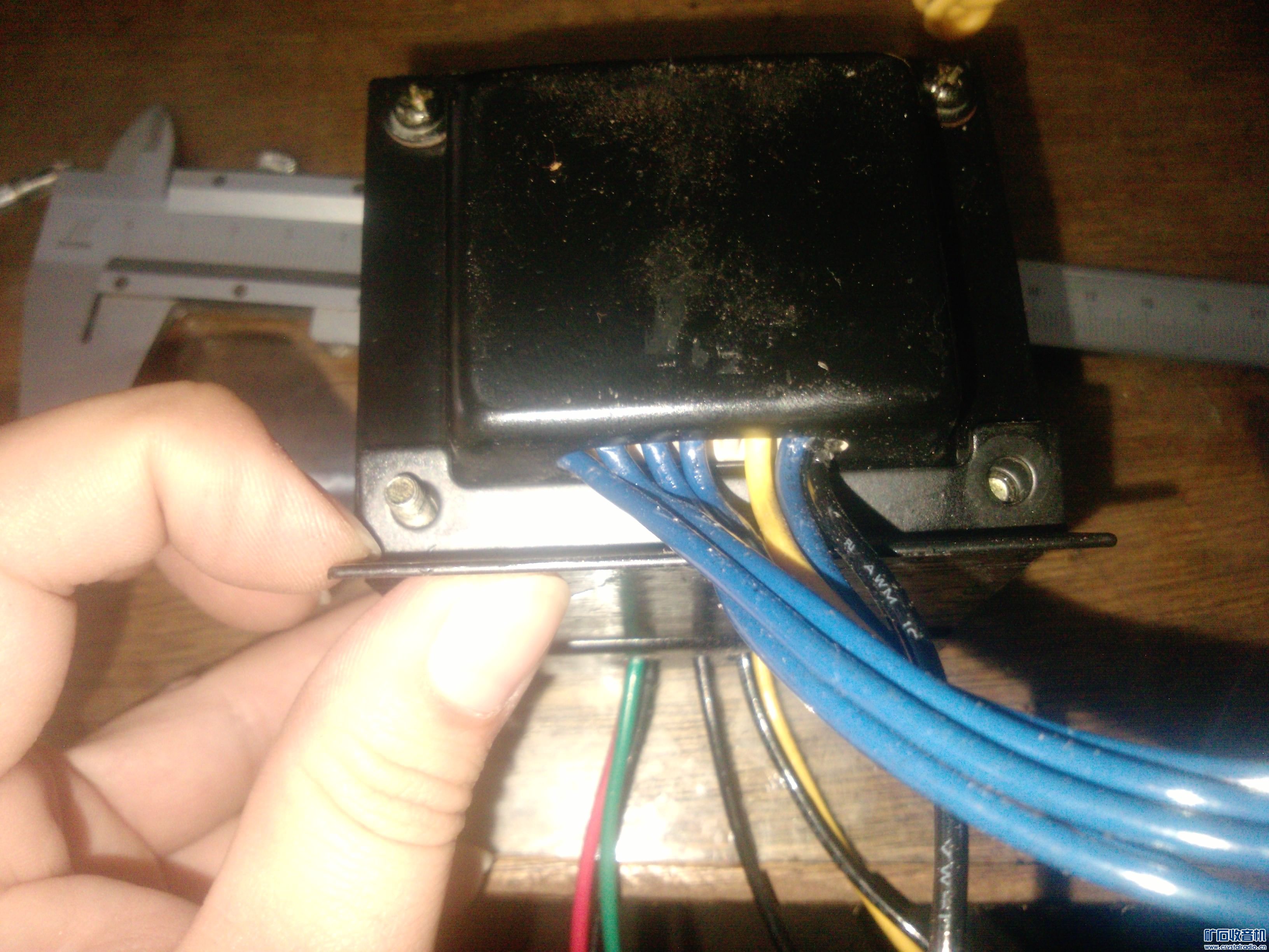

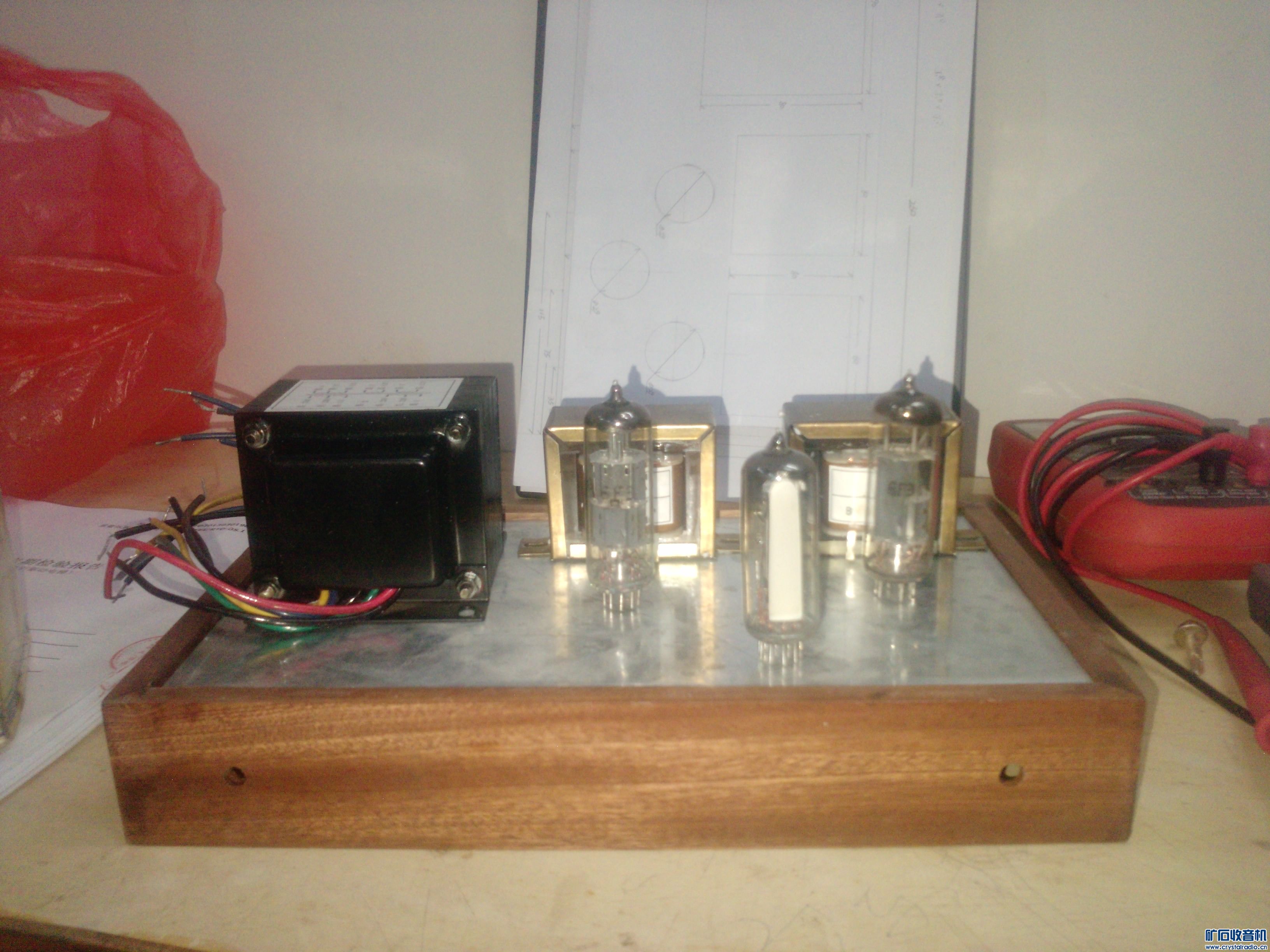

有了边框、底板,就马上摆上刚到的电源牛和输出牛。当然了,还只是摆位,各位看官又要动用你们的想象力了。
再来一个以后升级的6N1+6P15的效果(先用6F3假扮一下

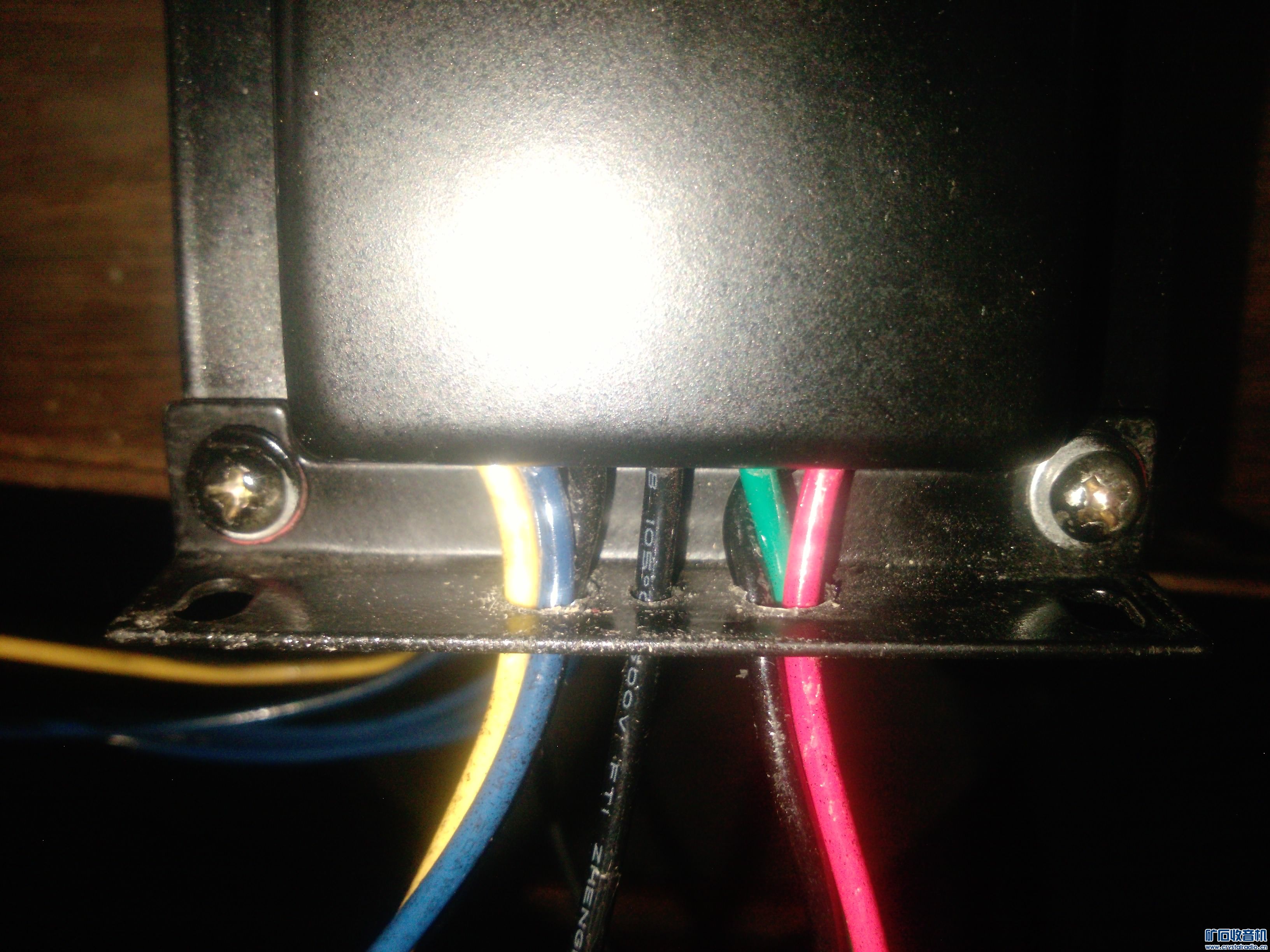

由以上的效果可以看到大致的摆位,因为缺输出牛罩,所以还未正式打眼安装。管座、滤波电容等外露件都还是浮云。电源牛放置时发现出线的方式极其难看切难处理,所以给它来上一个小手术---给安装片打上出线的孔,以后就直接穿入底板,这样就更协调啦。
