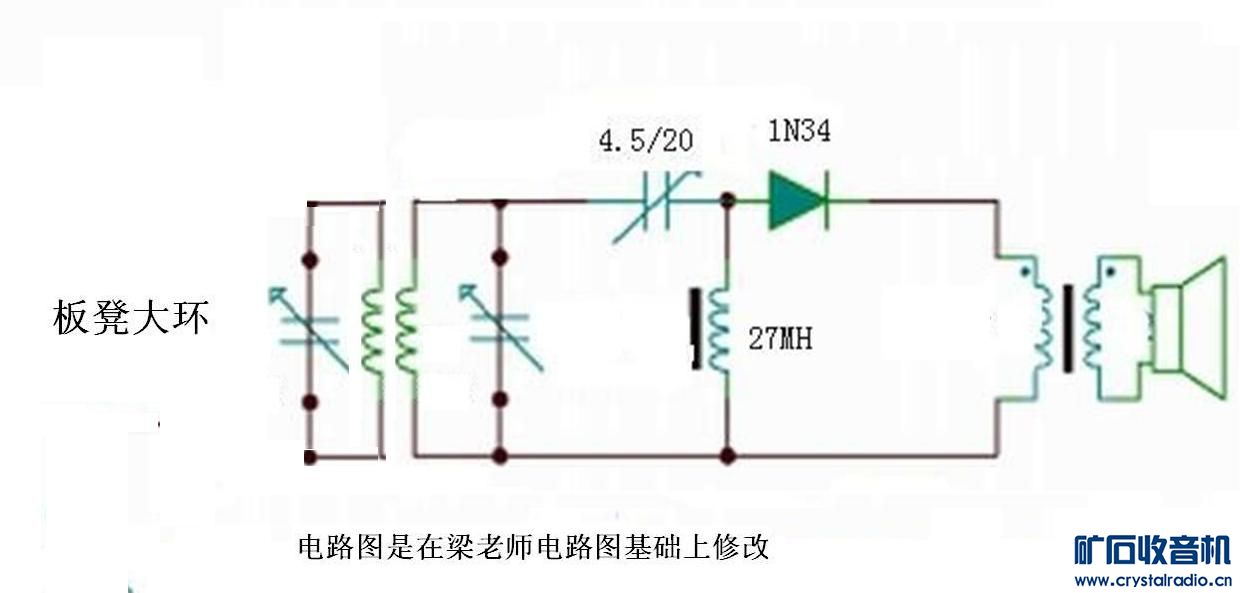

现在只玩双回路 双调谐(两个电容独立调谐) 电路简简单单 玩起来别有一番风味
发表于 2013-4-4 17:20:17 | 显示全部楼层 |阅读模式
双回路 双调谐(
双回路 双调谐(
现在只玩双回路 双调谐 (两个电容独立调谐)
解决强台欺负弱台的问题  (用两个独立的电容分别做天调调谐和主调谐)
电路简简单单   玩起来别有一番风味
对电路理论有了新的认识
因为大环的线间电容的问题  现在喜欢用大电容   这样大环可以电感小些  线间电容小些  一个用的800  一个是1000   这样可以解决全覆盖的问题    用365的  电感量就要大好多   线间电容就好大  高端听不到啊
我早前的大环是并联反绕   现在拆开去掉并联  只增加了一个可变电容  电路依然简简单单   还狠响
效果怎么样读读以下的帖子

 楼主| 发表于 2013-4-5 08:02:58 | 显示全部楼层
摘云补天 发表于 2013-4-5 07:50
最近一直在研究75号电路,总是覚得那个电感的作用很不简单。而半可变电容在实际电路中调整时对输出的影响是 ...
电容的问题  在李老师的帖子中有详细介绍  我现在用的是84PF的小可变(铜的)   变化还是很明显的

 楼主| 发表于 2013-4-5 22:53:37 | 显示全部楼层
感谢et23v   lq19512003   胆小生石   L.D.XIONG加分
自己很懒   没做过个几个矿机     只是在反绕并联大环上修修补补     换换电容  换换检波管  这些工作用时很短     准备工作倒是用了好一阵子
手机不能照   相机要借   所以最新的没照照片

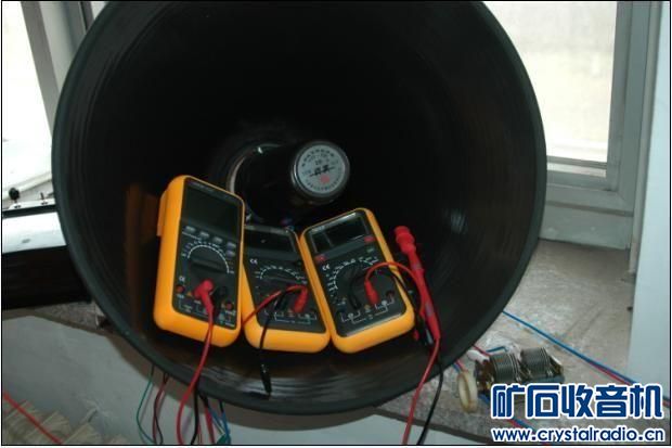

自己玩矿机每次都能做得很响 得益于:
一、大量的参考了各位老师的实践。想做什么样的矿机先是大量搜索,通过搜索知道对于矿机天线最重要,检波管、耳机也重要。于是先确定用什么天线,又是一番大量搜索。因为楼房,天地线不好解决,最后确定,用大环。接着又开始大量搜索大环。根据各位老师的实践如麦老师、版主2007老师等最后确定反绕并联(之前大环是单环,中间抽头,选择性不好),后又用上李老师、梁老师实践过的75号电路。  后有选择检波管,耳机。淘来了2000欧的高阻耳机。自己最初是绞尽脑汁找齐各种检波管,实践一番过后,发现好的天线,用常见的什么检波管都可以,自己只满足于响和中波中低端的全覆盖,现在对检波管也就没太苛求。
    理论上的不求上进,自己没有进行3DQ、3EQ的实践,很是惭愧。
    国外的那个连接看看帮助也是很大的。因为耳机震耳,自己耳朵况且也不好,带耳机还很麻烦,自己又对喇叭有了一番辛苦的搜索,于是一步到位买了50W的真美号筒喇叭,很好。这个想法主要得益于麦老师
二、自己购置还购置了三块数字表,专门用来测量电流(指针表内阻大、平时没使用MF35万用表)、电容、电感。有了三块表根据测得的电容大小,制作线圈电感、测电流大小。为实验取得成功有了强力保障。没买Q表,太贵没舍得钱啊。

 楼主| 发表于 2013-4-7 12:37:26 | 显示全部楼层
我是贴着窗户放置的   我这声音很大的     用高阻耳机震耳   讨厌耳机接号筒   (初调试时用耳机,调试好了就用号筒了)
