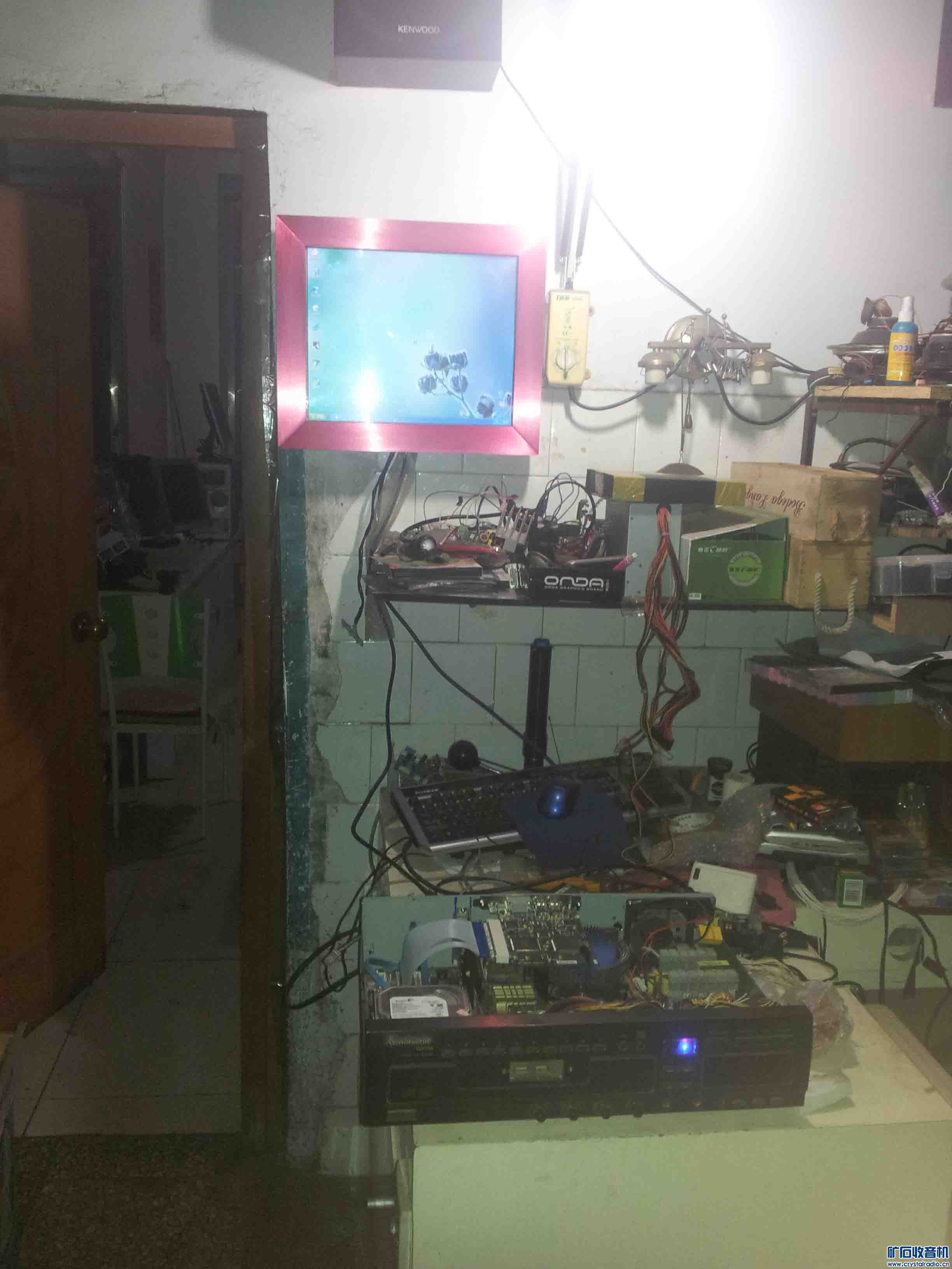

不知怎么的 这几天老人有打听能不能把老录像带转成光盘 答曰:“不能”。呵呵 没设备呀 在网上闲逛 看到一台松下HD82全新库存 哈哈 6磁头的高清机呀 果断入手 220包邮 到手一看 效果还真不错 机器啥都有 还真是原装库存 又从某宝淘换了一块DELL硬压采集卡 唯一遗憾的是这卡只能用老机器 新的这些电脑都不支持 幸亏我还有台奔四的 攒上它 翻出一台旧机箱正要组装 看看我这可怜的地方 真小 还真没地方放它 忽然眼前一亮 看到我早先自用的VCD 夏新的 当年3300购入 现在早就成破烂了 老早就看到网上有些爱折腾的主儿用VCD壳子做电脑壳子用 我何不折腾折腾 壳子大小和录像机差不多 摞在一起也不占地方 呵呵 说整就整 折腾正式开始

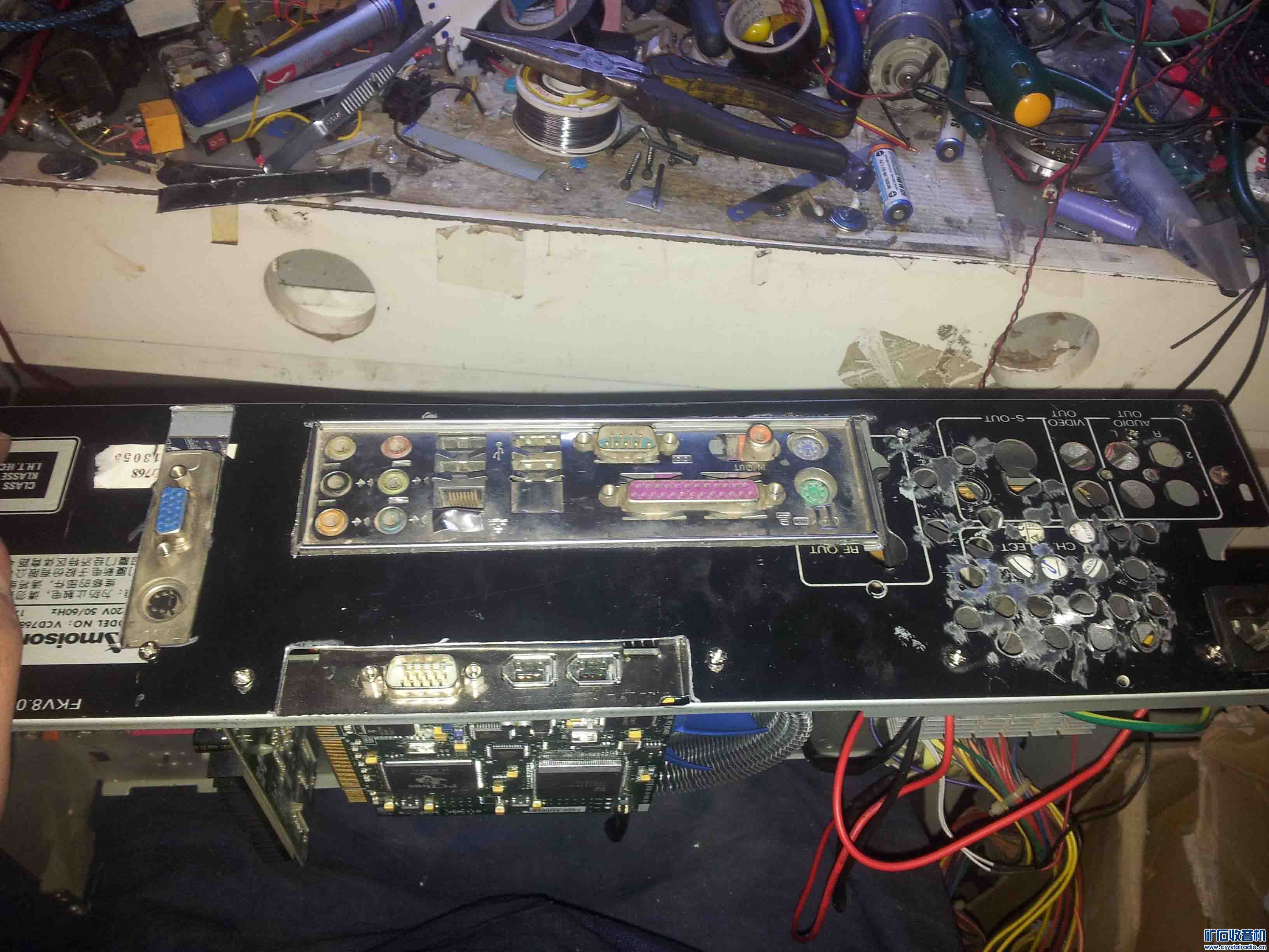

先测量对比打眼切割 这是切割好的样子
看看后面 主板电源都安装好了
这个是切割用的家伙 别看这东西小 劲还真大 切割的时候火花四溅 这是从朋友那里抢来的 据说是个进口货 自己配的卡具 因为没合适的电源 暂时先用稳压电源带

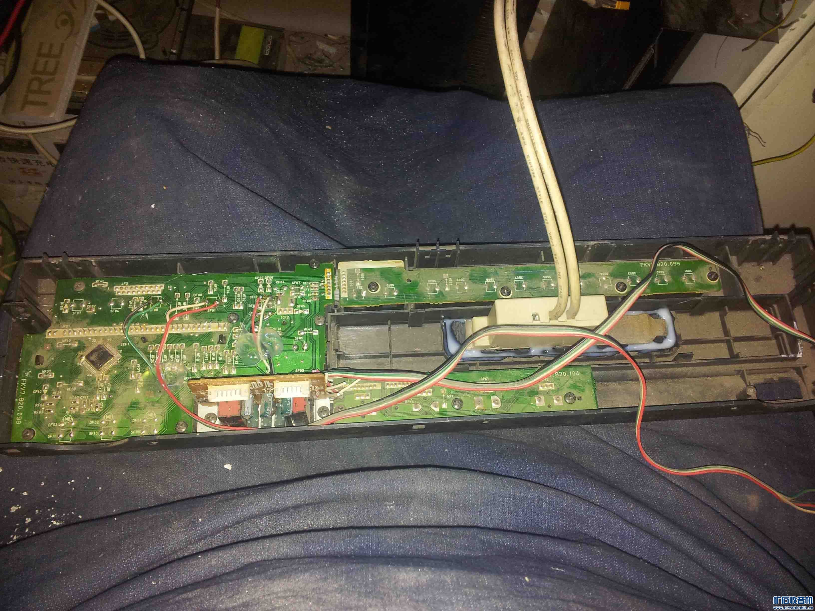

这是面板 图的左侧是开关重启 和电源 硬盘指示灯 开关用以前的出仓键 重启用播放键 在遥控窗口 拆下俩电容 把红色和蓝色LED焊好 做指示灯 右侧是以前微星主板带的后置USB接口 把舱门切割了一下 用AB胶把USB粘上去

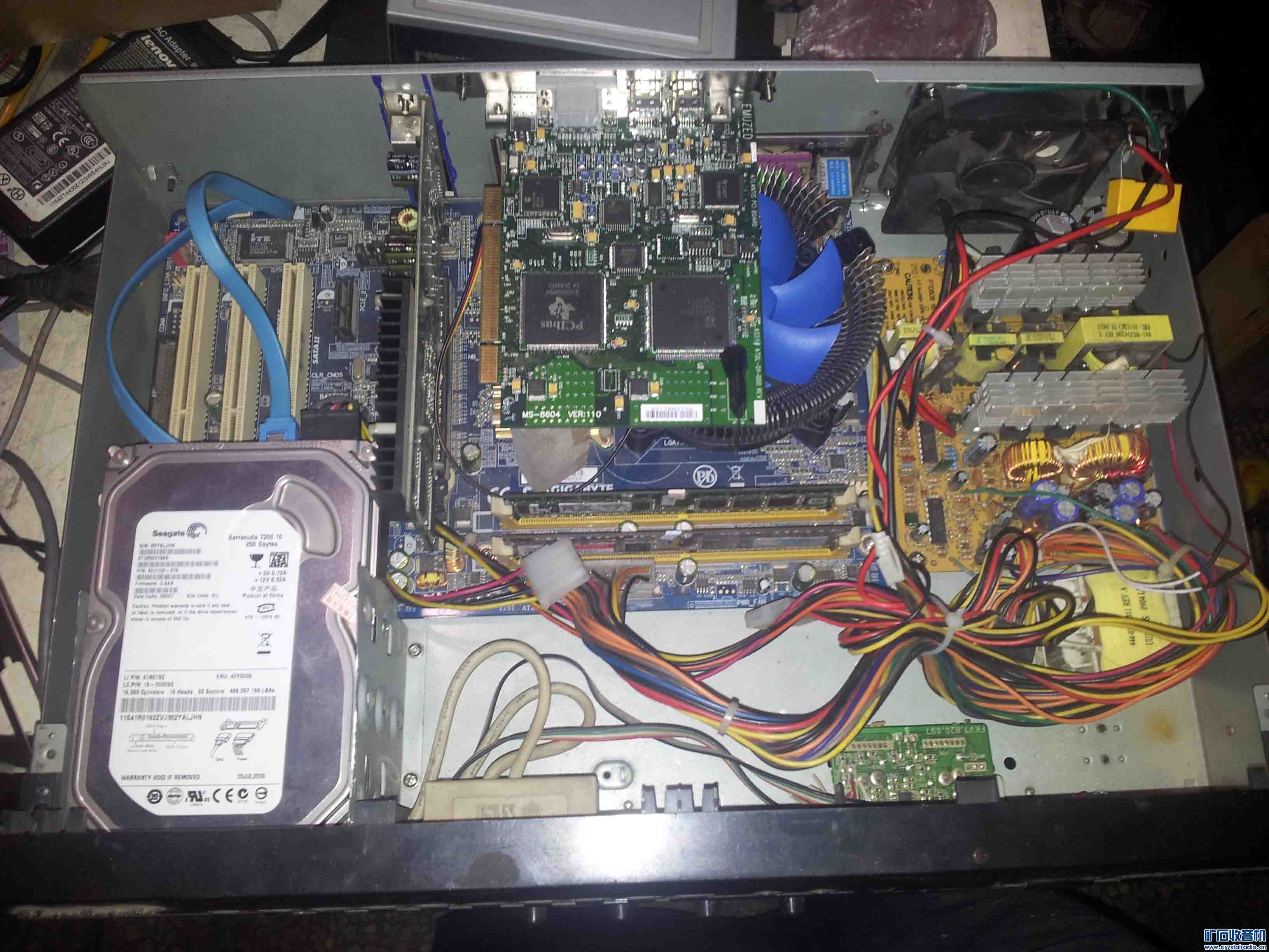

基本接近完工 硬盘支架是拆的旧机箱 切割下旧机箱的硬盘安装位置 用螺丝铆在VCD壳子上由于主板属于大板 不仅把电源壳子拆掉了 硬盘还得盖住一部分主板(很小一部分)不过没关系 有这个支架一切搞定 拆旧机箱硬盘支架的好处就是本身就带螺丝孔不用自己再打孔 不用担心打歪  原来在机箱上是用拉铆钉组装的 好拆

看看面板正面
CPU风扇上面就是采集卡 因为壳子空间的问题 没办法 只能这么固定 什么? 您问怎么接在主板上的 呵呵 您没看到排线吗 淘换一个PCI延长线一切搞定
好了组装完了 插电试机

呵呵 一切正常 盖上盖子 嗨皮中!!!!
此机耗时两天 电脑配件都是我平常积攒的(我是卖电脑的) 工具 自制电磨 手电钻 大小改锥若干 大钳子 尖嘴钳子 偏口钳子 螺丝 机箱铜柱 总体花费百元左右  总体感觉: 兴奋之余就剩下累了
