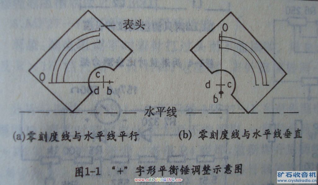

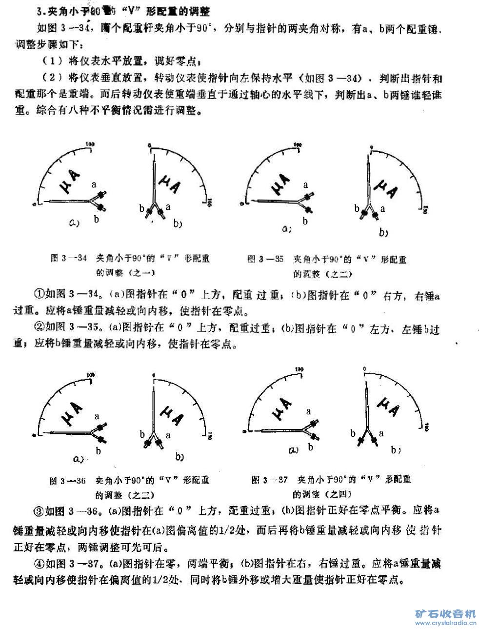

关于表头平衡和游丝代换的资料图
调整指针平衡
1.先将表头水平放置,调好0位;
2.表头向左倾斜,使0刻度线与水平线平行,如图(a)所示;
3.用尖头烙铁通过增加减少焊锡调整配重锤b;
4.将0刻度线与水平线垂直放置,通过增加减少焊锡调整配重锤c和d使指针与0刻度线重合。
业余条件下,由于没有力矩计,更换游丝可以采用对比法
用两把镊子,分别夹住新旧游丝,进行对拉,通过延伸的长度,判断力矩。
发表于 2008-3-30 00:29:30 | 显示全部楼层
烙铁熔焊锡时,必须用尖镊子夹持平衡锤或指针靠近轴承处,镊子靠紧表头定位,避免指针乱动。
