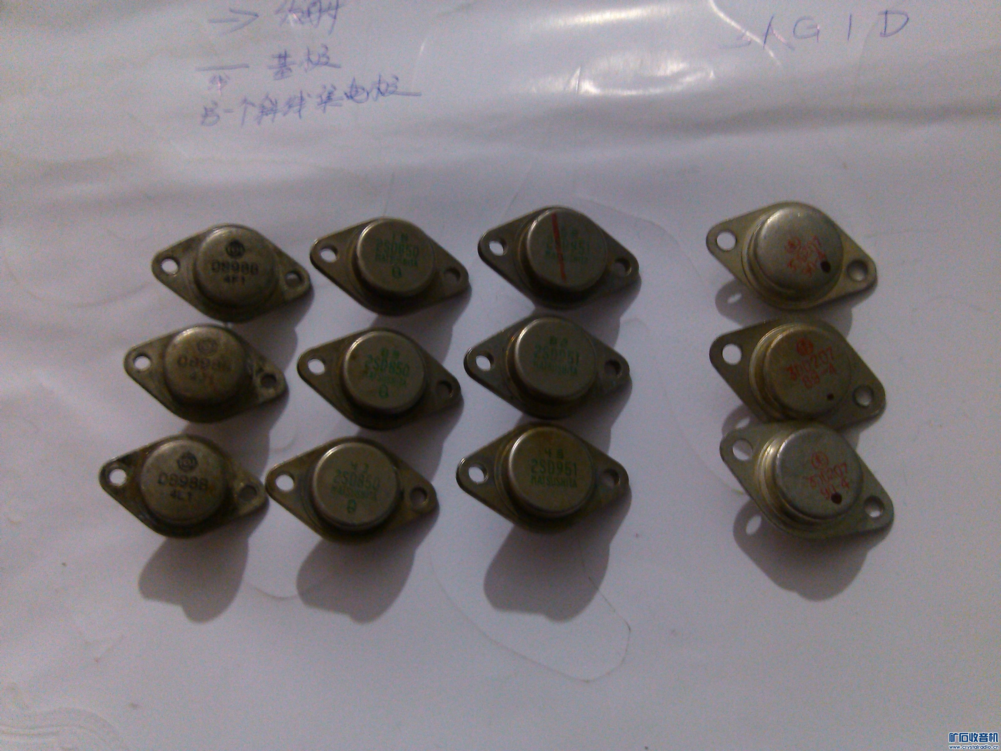

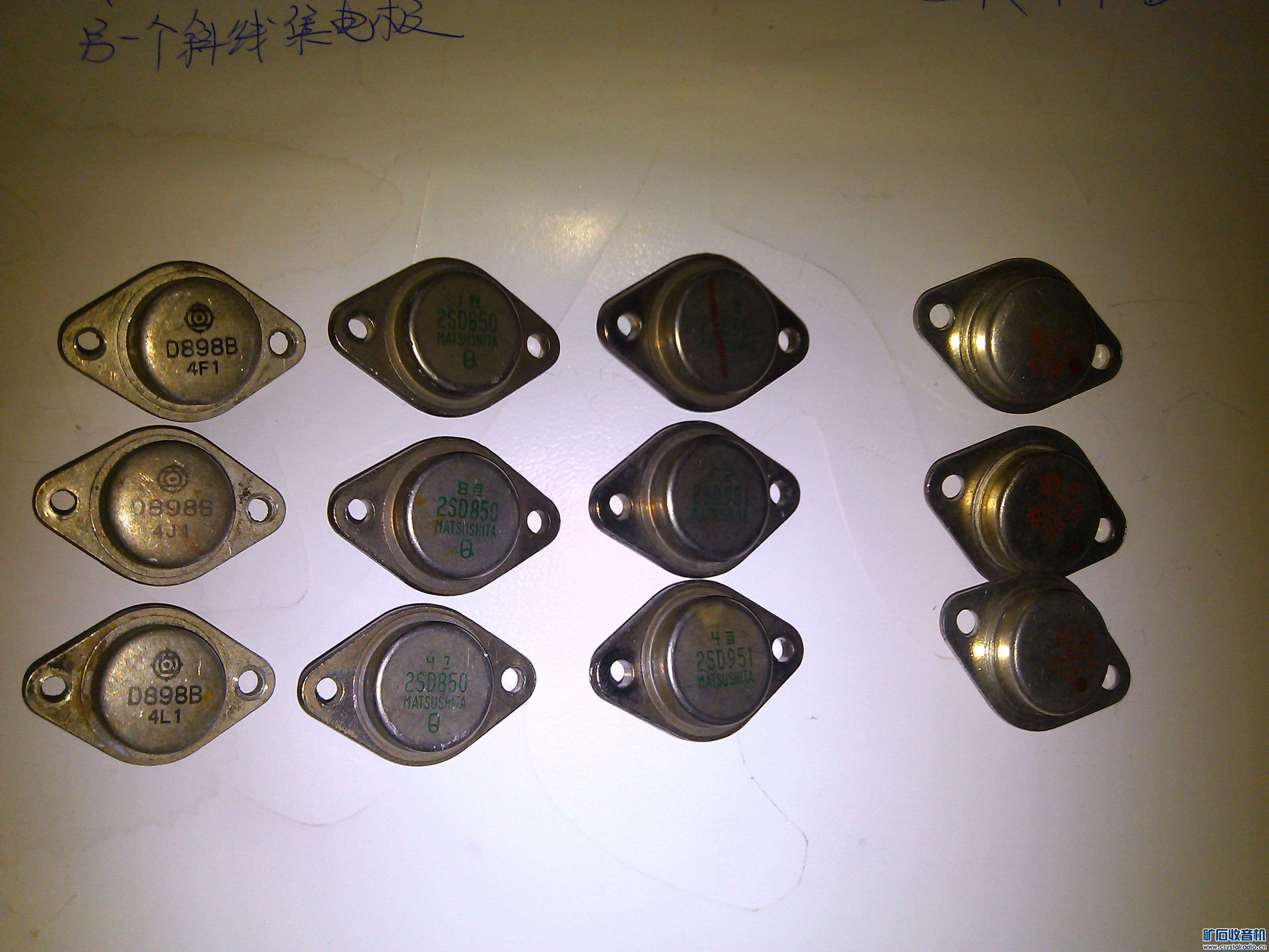

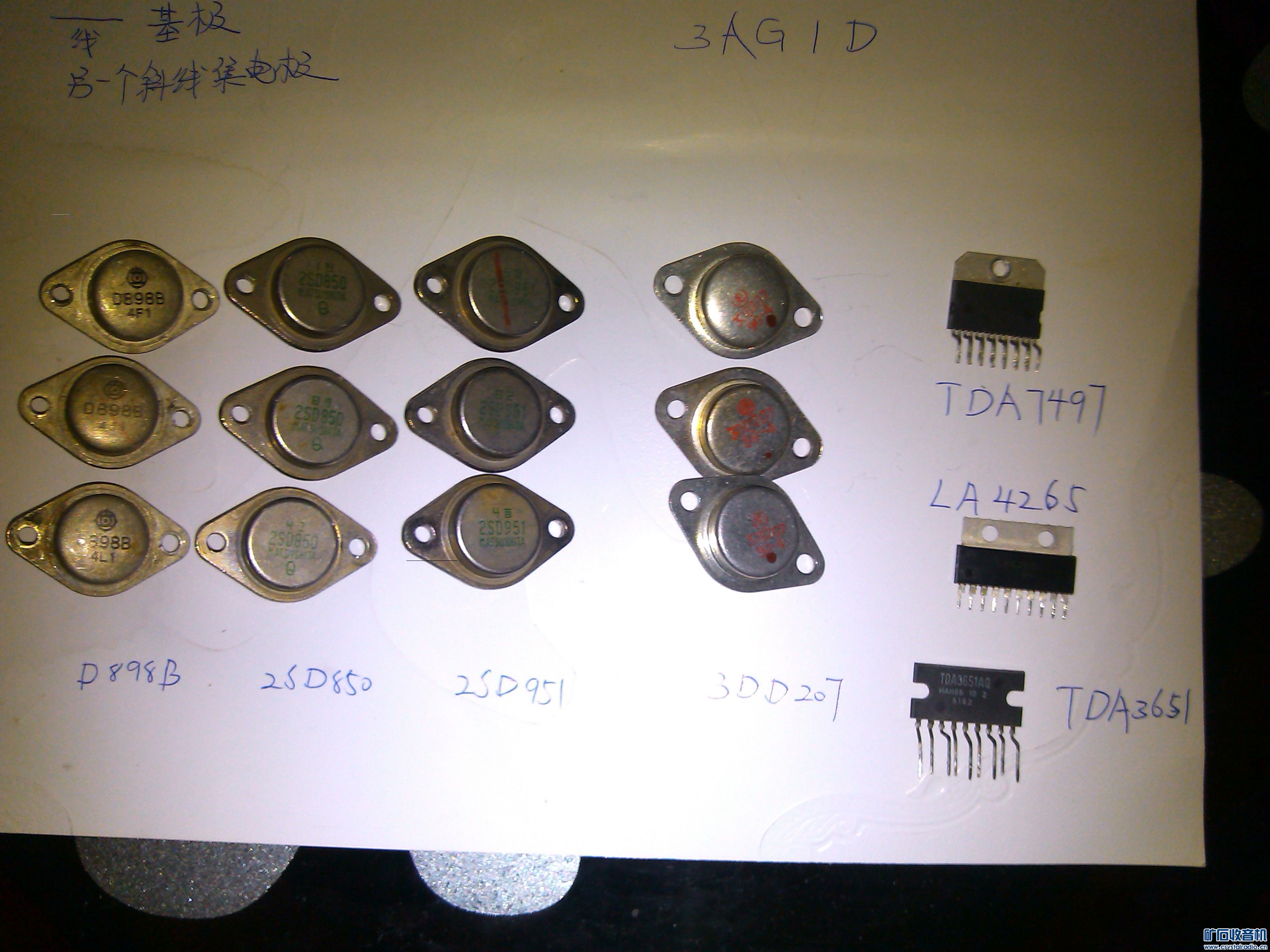

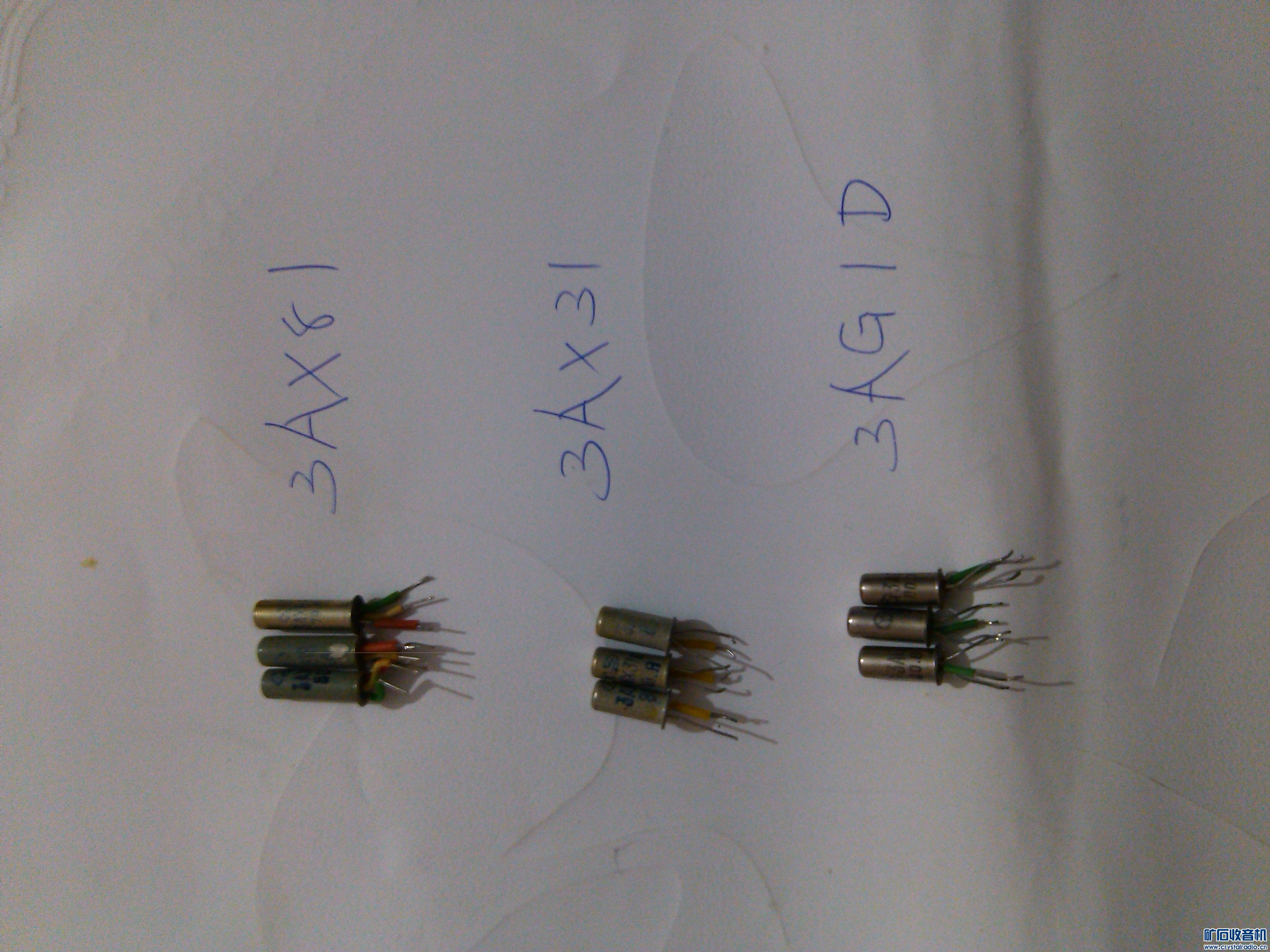

型号都在图上,哪几个可以做功放,想做个小甲玩玩,另外继续求锗管功放图

3AG1不适合,3AX31可以作几十毫瓦的功放,3AX81可以做到200毫瓦。
大功率的那几个管子没查参数,好像是电视上用的高反压管子吧,做功放就不太合适。
发表于 2013-4-2 06:54:35 |
这些管子做功放多数用不上的,大功率管都是彩电电源管和行管,不是音响专用管,听感不好,按你现在能力和手头零件数目,装功放还差得多,如同手里有了几块砖就想盖房一样,路还很长。

不可以,行管BE都内附几十欧电阻,输入阻抗低,不可以直代电子管,有些场效应管可以代替,但输出阻抗也不一定和输出变压器配套
发表于 2013-4-4 15:11:10 |
你图上这几个,我觉得也就3DD207靠点边,类似3DD15D
发表于 2013-4-4 21:06:57 |
3AX81推挽输出音质很不错,我有台老收音机用这个电路推飞乐老喇叭,很不错的说,要不就搞3AD6  3AD18甲机
发表于 2013-4-4 21:58:12 |
TDA7497,LA4265,3DD207,3AX31,3AX81可以拿来做功放。记得3DD207是用在黑白电视机做电源调整管。
