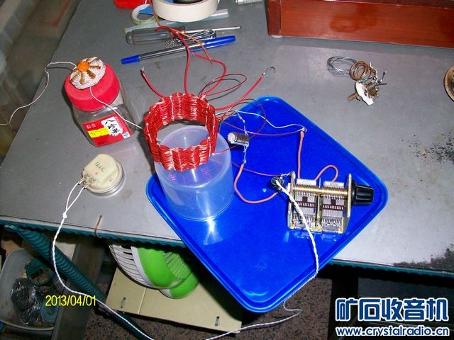

楼主: et23v
做了个心爱已久的花蓝线圈

 楼主| 发表于 2013-4-1 23:51:47 | 显示全部楼层
刚试了一下花蓝,用1SS86做检波管,365P双连并联得730P做为单连使用。线圈没放磁棒。用改绕的11。5K三百耳机在20米天线下串联蜂房105UH的电感线圈能收到6个电台。与前几个月做的270线蜂房单回路机对比,小收了隐约可闻的几个弱台。能收到的六个电台音量不如270线蜂房机但达到中等音量。用六米天线的情况能收三个强台。 KTIM1705.JPG
 楼主| 发表于 2013-4-1 23:55:31 | 显示全部楼层
双连的定片绝源板要改聚四氟了。50米长度以下的天线加电感线圈串联很有必要。

 楼主| 发表于 2013-4-3 13:10:46 | 显示全部楼层
L.D.XIONG 发表于 2013-4-3 06:43
老师:减小电感量可减小线圈损耗,配合高Q空气连用总体损耗不会太大。再配合适检波管和阻抗输出不会太差。不知我的思路正确不?
 楼主| 发表于 2013-4-3 13:20:33 | 显示全部楼层
天线到输入矿机的环节:如是直接藕合的单回路机,小于1/4波长以下短天线加电感串联比加电容串联来得更匹配,音量和电台个数都会比用电容藕合好。还有单回路机不接地线只接天线时的选择性有很大提高。这是我做过几台单回路机的体会。

发表于 2013-4-6 15:34:33 | 显示全部楼层
楼主,可以告知花蓝的模具的具体尺寸吗?书上说的都不太一样啊!
 楼主| 发表于 2013-4-6 18:58:28 | 显示全部楼层
随意做的。尺寸不重要,电感量和调谐电容配合的调谐范围才是主要。置顶贴内有计算器。容易求得合适的搭配。
