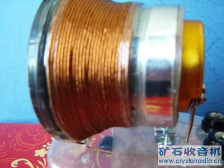

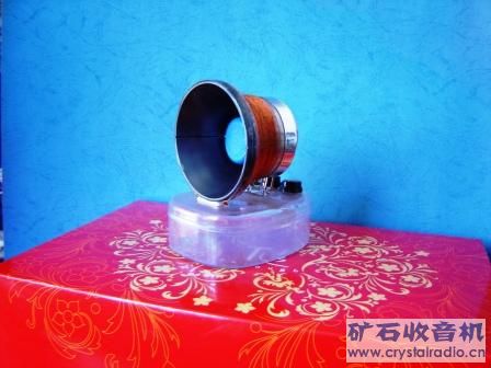

按照这本书的电路装了一台矿石机。
接错电路是这样的,能收到两个台,有一个台的声音小一点,后来干脆把可变电容取了,在2米处可听到讲话的内容。
这就是接错的线路图
这就是接错的线路图
电话听筒里的耳机
电话听筒里的耳机
21寸彩电的偏转磁环,二极管
21寸彩电的偏转磁环,二极管
底座是用充电器的外包装合
底座是用充电器的外包装合
反射腔是用矿泉水瓶盖做的。
反射腔是用矿泉水瓶盖做的。

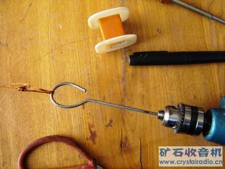

27根做很花功放啊,请具体说说怎么做这个线圈吧,但没见到调谐电容,而且多股漆包线很难做抽头调谐啊.
发表于 2008-3-26 14:02:31 | 显示全部楼层
有造改!改的好!
发表于 2008-3-26 14:57:29 | 显示全部楼层
最后的电路图是什么样?去掉了可变电容如何调台?
 楼主| 发表于 2008-3-26 15:35:53 | 显示全部楼层
回3楼,5楼。
我装这台矿石机的目的就是为了让它用喇叭放音。
先用单根线绕制抽头选一个声音大的台定下圈数,再用多股线按同等圈数绕制。
多股线是这样合成的。
选择线经,选择根数,拉出长度,挂在电钻上启动,即可得到你所要的多股线。

“微型号筒”
图1书上的电路效率高

哈哈,好个号角,有创意,好!

线圈绕在 偏转包的磁环 上!

磁环,还有反射腔,太油菜了
