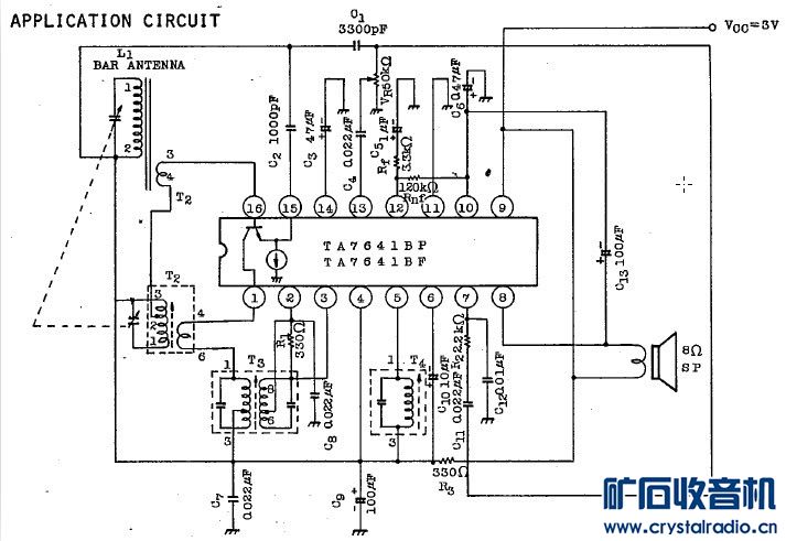

TA7641电路,高端正常,低端灵敏度很低。该如何调整,请各位大侠不吝赐教。。 附图
TA7641电路图
TA7641电路图
发表于 2013-3-28 21:17:24 |
多高是高呀,还是要上仪器。数据说话。
发表于 2013-3-28 21:18:43 |
统调一下试试。
发表于 2013-3-28 22:08:59 |
老村长 发表于 2013-3-25 23:24
底片。。重新上图
要调准中周,要拉覆盖,细致的统调。
发表于 2013-3-29 05:25:40 |
此机灵敏度不是很高,不要要求太高
发表于 2013-3-29 08:51:42 |
高端正常,低端灵敏度低。
这说明接收频率范围正确。是不是这样?
如果真的是接收频率范围正常,那此机只需要稍微调整下磁棒线圈的位置,使低端灵敏度正常即可。
