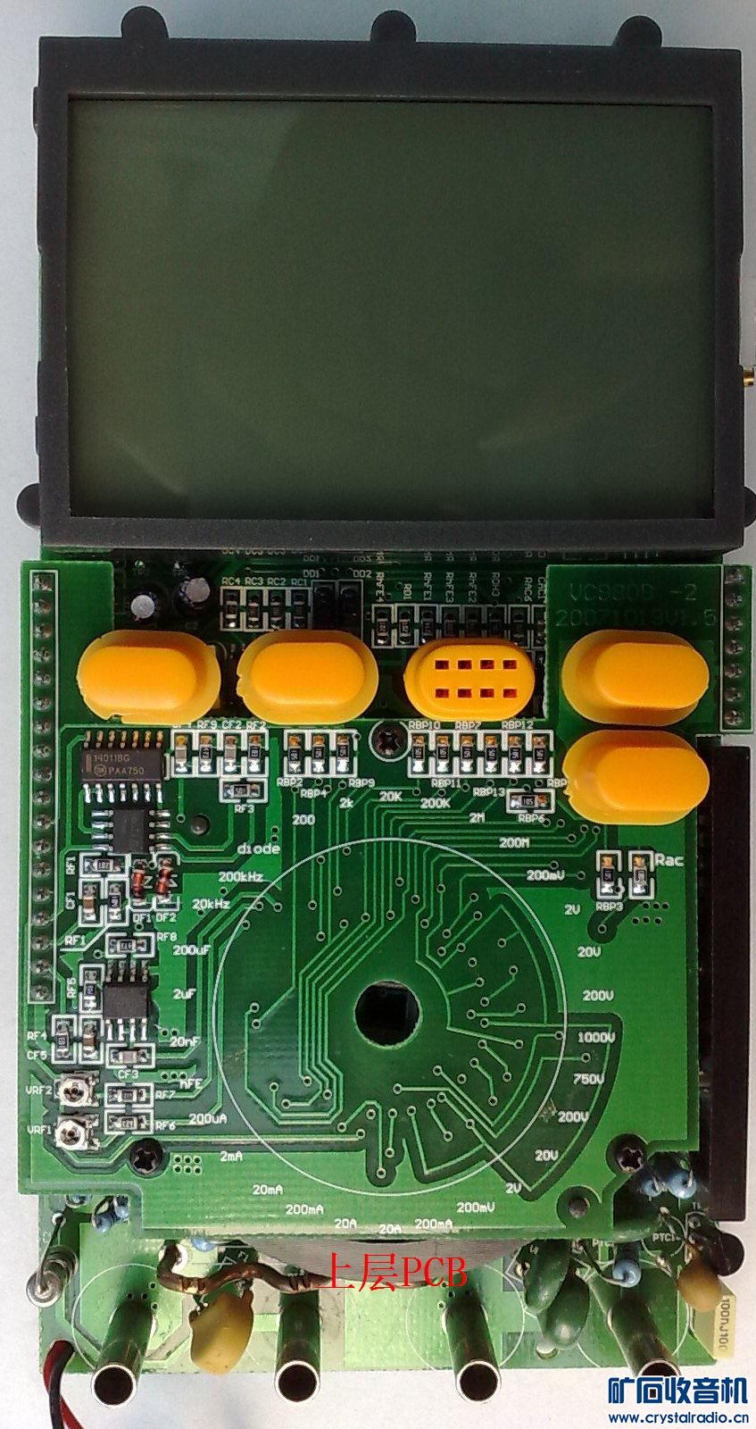

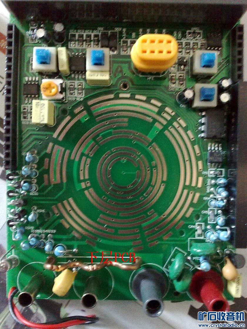

  今天把VC980+拆开,将档位开关清洁润滑一下。清洗后之前在200Ω档短路电阻忽高忽低的问题消失了(接触不良)。
  VC980+的档位开关分上层及下层。拆装的步骤是:
①先松上层螺钉(3个)再小心取下上层PCB,这时上层开关上的弹片(4个)处于平放,不会掉出。这时对弹片位置用Mark笔在转盘上做好记录,使弹片脱位后可重新准确复位;
②用镊子取下上层开转盘上的4个弹片(为了拆卸下层时弹片不会弄丢);
③拆下下层PCB上的档位开关支架螺钉,这时应使万用表正面向下,避免取下开关支架时使下层档位弹片(7个)掉出,拆下支架后就可以取出开关转盘,同样对下层开关弹片位置在转盘上用Mark笔标注一下;
④对PCB板上的触点区域用WD-40之类的润滑剂进行清洗润滑,对塑料转盘开关与支架间用塑料润滑剂——“雪油”进行润滑。
  拆装的关键是尽量使弹片向上,避免安装过程中脱落。下面上几张拆装时的图片:

最怕拆转盘的,那几个弹片一旦不慎落下,很悲剧的,真是搞不懂,厂家干嘛不设计带有卡扣卡住弹片呢。
 楼主| 发表于 2013-3-25 21:19:14 |
的确如此,如果在弹片横杠两端稍露两小凸角,弹片就安稳多了。

楼主发的图片对将来维修有用。谢谢。
