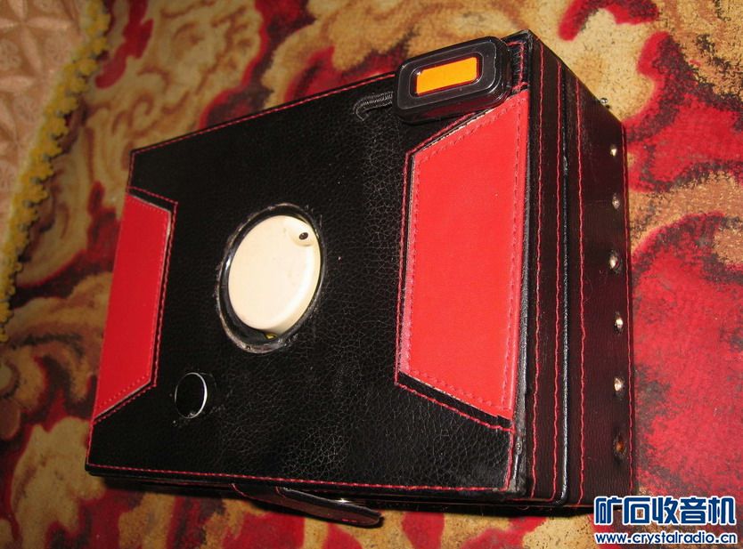

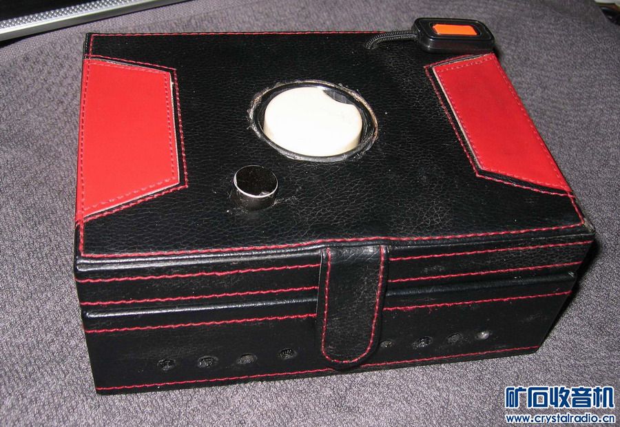

         首次在本栏发帖 。近日选了个人(造)皮 小箱子做外壳,DIY了一台AM\FM2波段机,同时将定时器及照明灯DIY进去,算是“多功能”机喽。请坛友鉴赏、指正。

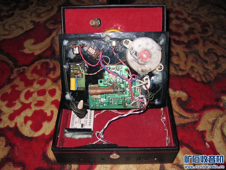

外壳还是不错的,里面吗???

新颖漂亮,没打开的时候象个藏宝盒。

答楼上各位,这箱子是在废品店一元淘来的,估计原来是装什么“高档保健品”的箱子(也许就这箱子是真的,里面的东东是假的),看着还养眼,于是用在此处了。里面的元件也都是淘来的,2--5元一斤,便宜啊。对比1960年代买个三极管近1个月饭钱,不利用一下这些元件简直就是“罪过”呢。谢谢各位鉴赏!

接收机集成块是什么?接收灵敏度怎样?

收音IC块是TA2003,常见的性能尚可的AM/FM收音IC,低攻放用的是BTL接法(单喇叭输出)的“著名的”TDA2822 IC,3V供电4欧姆喇叭时理论上输出功率1W。整机灵敏度一般,城市、家用马马虎虎吧
