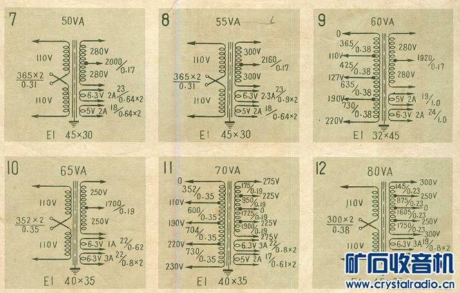

电子管机,几种常用电源变压器绕制数据(老资料)

大致算了一下,磁通量基本按一万二计算的,如果拆稳压器或者不好的铁芯做牛,这个图纸的资料做出来的牛会叫,发热。。。亮片或者白片,H50,就没有问题了,如果用Z11那就当我没说。
