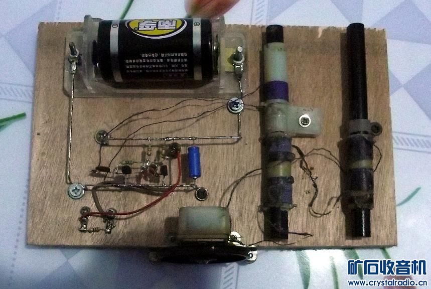

以前做过TA7642直放机,感觉选择性差,效果不好,前几天看到几根12CM长的磁棒,想试试双磁棒怎么样,在木板上做了一台直放机。感觉选择性好多了,电路就是在原电路上中输入部分做了修改,没有把LC调谐回路与输入直连在一起,用了一组次级线圈输入的。
两磁棒距离只有5CM,有点近,没法子。

请教楼主,两根磁棒的初级线圈是串联的吗?
发表于 2013-3-24 19:21:33 | 显示全部楼层
楼主能否画个草图!我有一个想法,两个磁棒垂直放置,一个做天线一个调谐,不知道怎么样?

 楼主| 发表于 2013-3-25 11:45:38 | 显示全部楼层
是串联的。
 楼主| 发表于 2013-3-25 11:46:40 | 显示全部楼层
好想法,可以一试,只不过天线磁棒是否就该长点了?

发表于 2013-3-25 20:25:37 | 显示全部楼层
做的不错,电池座是成品的吗 还是自己做的。
