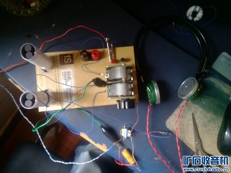

整体布局就是这样的,线有点乱,还没整理  底座是小米手机的盒子,
线圈是仿制L.D.XIONG老师的,20毫升注射器0.04X270丝包线绕78T唯一不同的是,L.D.XIONG老师用的是18CM中短波磁棒,,我没有买到这种磁棒,我用的是14cm中波磁棒。

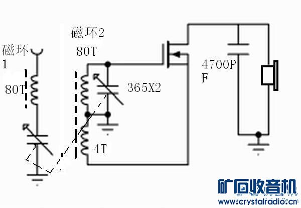

这是L.D.XIONG老师的线路图
天线有20米左右电灯线拉的,高度有3楼高,地线放到河里我家在农村收听效果还不错,选择性很高
白天收到5个台,
1;云南新闻广播
2;中国之声
3;中央财经
4;还不知道是什么台讲新闻的
5;云南人民广播电台AM 1242
晚上台就多了,不过都听不懂国外的,
不知道我的线圈绕的是否合理,,什么都不懂,全部是矿坛找的资料
不过这3DQ怎么在没有台的地方有嘟嘟声音,正常吗?

本来打算用磁环线圈的,,可惜磁环开口的时候不小心摔坏一个

磁环不用开口,开口磁环电感量减少很多。友谊电子的31磁环配0.04×60线245uH的Q值450-500。
友谊电子的10×200中短波磁棒Q值高,顶楼的270线圈可以一根磁棒掰成两段装入。

你好,31的磁环不开口配0.04X60线要绕多少T  ??????????

57圈.......................
