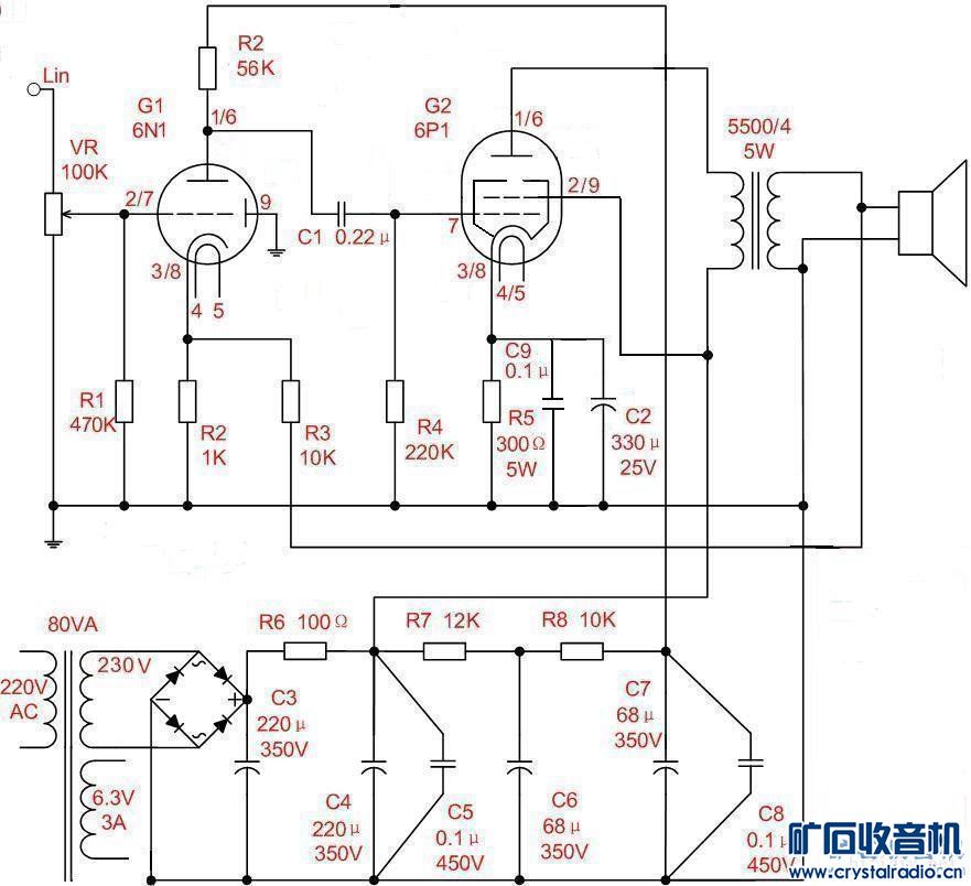

6n2推两只6p1   6N2能用6N1代替吗?

发表于 2013-3-22 13:19:42 |
能响,但是工作点不一样,6n1比6n2增益低,不宜直接代换。

该一下电阻,就行了吗
发表于 2013-3-22 13:24:27 |
546100166 发表于 2013-3-22 13:22
该一下电阻,就行了吗
按着6n1的电路改阳极,阴极电阻,即使这样6n1也不如6n2音量大。
 楼主| 发表于 2013-3-22 13:26:49 |
那就是说6n1那个电路图声音小  。
发表于 2013-3-22 14:35:51 来自手机 |
先调整工作点,引脚一样。但不能直代。
 楼主| 发表于 2013-3-22 15:11:45 来自手机 |
为什么呢?,我以前都发现6N1+6P1的声音小。
发表于 2013-3-22 15:20:10 |
6n1为中放大系数管,6n2为高放大系数管,并且两管跨导不一样,屏流不一样,虽然管脚一样,原则上不能直代。
发表于 2013-3-22 15:53:05 |
6N1放大系数35,6N2系数是97。

发表于 2013-3-22 21:18:35 |
能响,换上去工作点都变了哦,要改电路
