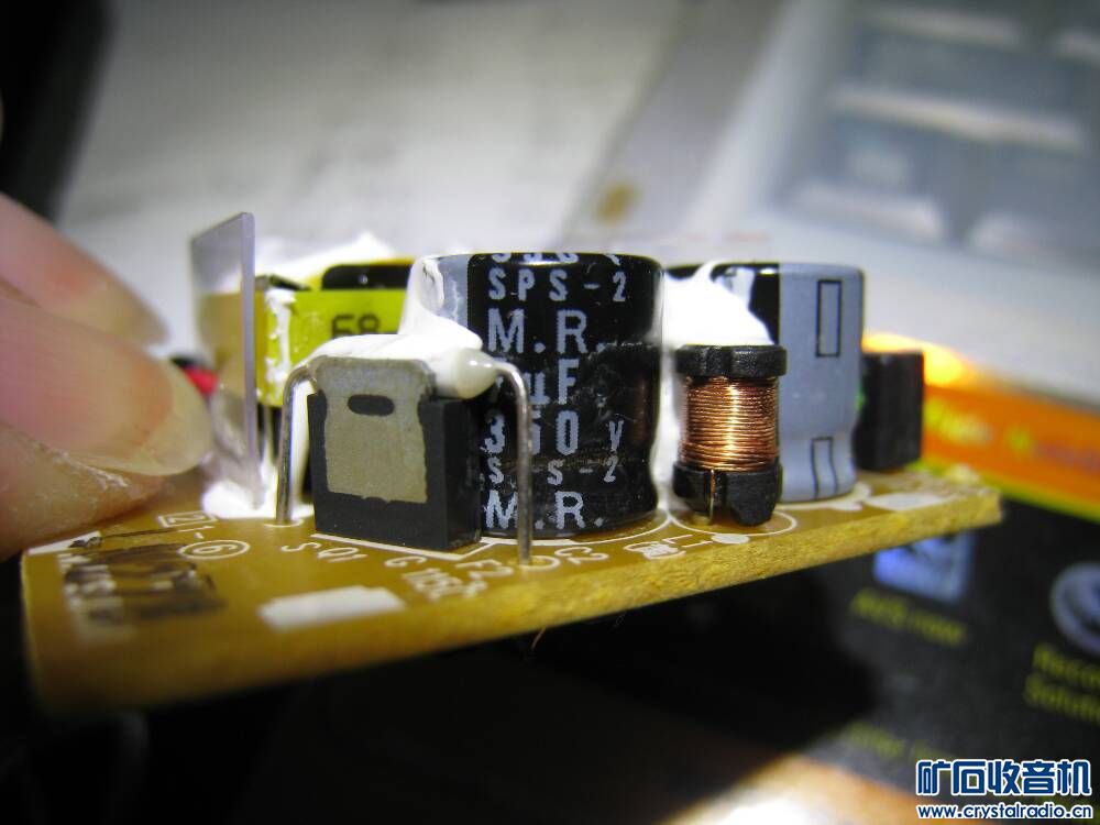

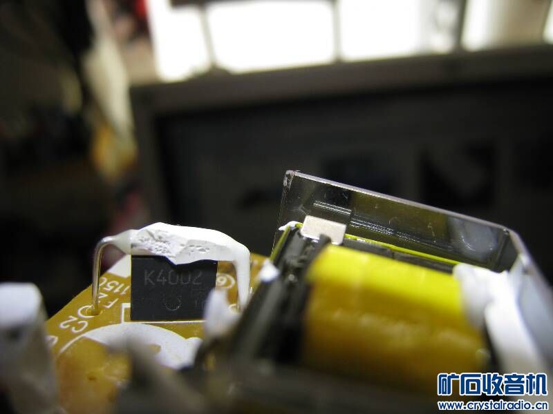

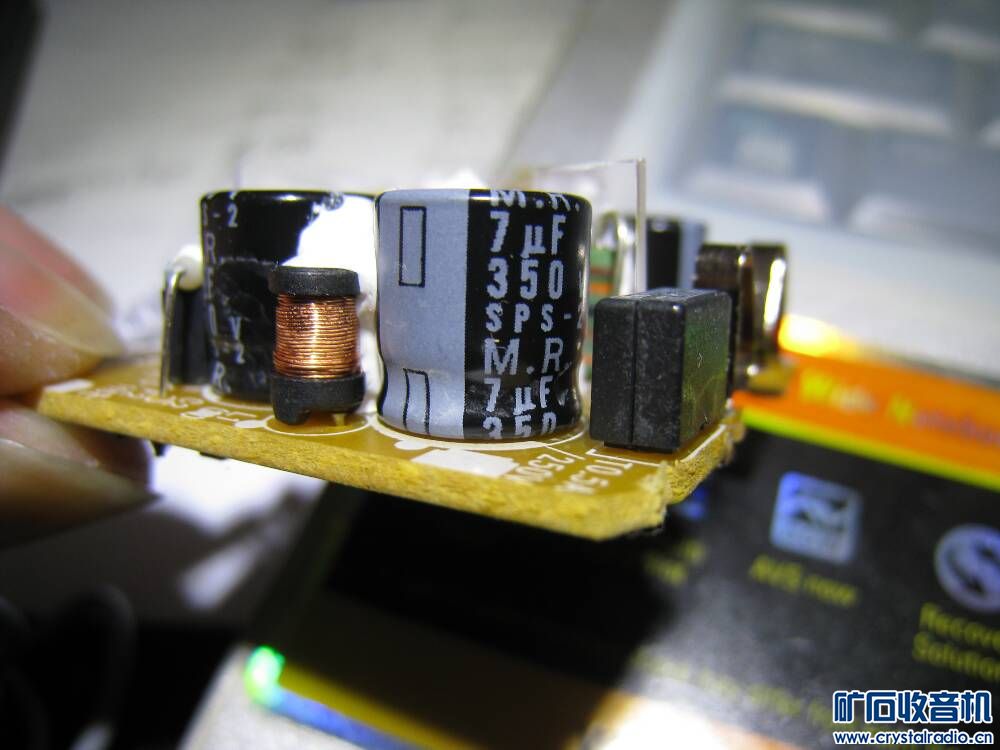

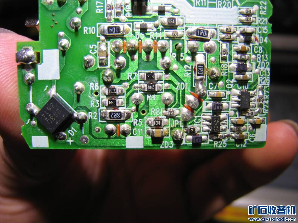

昨天向大家请教如何将充电器改为220V直插
按照大家的建议将两个350V7UF的电容改为400V4.7UF的电容
结果直插220V后输出电压一开始是2V左右,然后迅速的降到0V
将电容重新换回后,插110V电压上,输出电压恢复正常,请教各位大侠这个是怎么回事呢?

 楼主| 发表于 2013-3-21 22:14:48 |
gyp2000 发表于 2013-3-21 19:06
根据你的拍照,这电源使用2颗电容的原因仅仅是因为电容的体积。
这2颗电容需要更换成400V 6.8uF,不能比 ...
高人啊。。。。居然都画出线路图了
确实,这两个电容都是10mm*10mm大小的电容
我今天搜了一下淘宝,能达到400V10UF的基本都在10mm*13~16mm的大小,再大点的电容体积一大就放不下了。。。
大哥,你看我要是用两颗400V10UF的电容是不是可以呢?
这个UF大小有没有上限的,是不是越大越好呢?

不是更换电容就能解决问题的,应当调节取输出电压取样电路,这样实际上就是调整了脉冲的占空比,要在这个方面想办法。

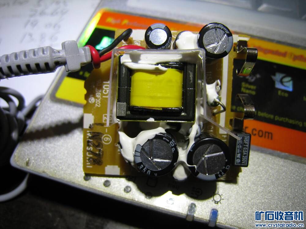

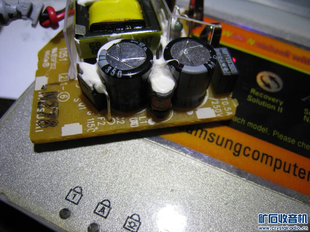

发表于 2013-3-22 11:53:31 |
gyp2000 发表于 2013-3-21 18:48
2颗电容 输入110V 那不仅仅是换电容解决的问题了。
110V 下有2颗主滤波电容,一般这里会使用倍压整流,改 ...
要先搞清楚电容是分立的还是并联在一起的
 楼主| 发表于 2013-3-22 11:54:57 |
深圳安鑫 发表于 2013-3-22 11:53
要先搞清楚电容是分立的还是并联在一起的
前面不是有人画图了么,是并联的。。。
发表于 2013-3-22 11:57:22 |
duyes 发表于 2013-3-22 11:54
前面不是有人画图了么,是并联的。。。
这个图不一定准备
线路中有一条红线那个地方,不知道是连起来的还是断掉的
 楼主| 发表于 2013-3-22 12:21:51 |
深圳安鑫 发表于 2013-3-22 11:57
这个图不一定准备
好吧,我拆开量了一下
确实两个电容是并联的。。。。
发表于 2013-3-22 12:51:04 |
duyes 发表于 2013-3-22 12:21
好吧,我拆开量了一下
确实两个电容是并联的。。。。
量时要把电容拆下来量,不然会影响测试结果
电容器没充电时,形同短路

 楼主| 发表于 2013-3-22 14:01:01 |
今天淘宝买了几个电容,还是等10UF电容到了替换之后再说吧。。。。
 楼主| 发表于 2013-3-22 14:01:27 |
电容器没充电时,形同短路
确实是并联。。。。。
