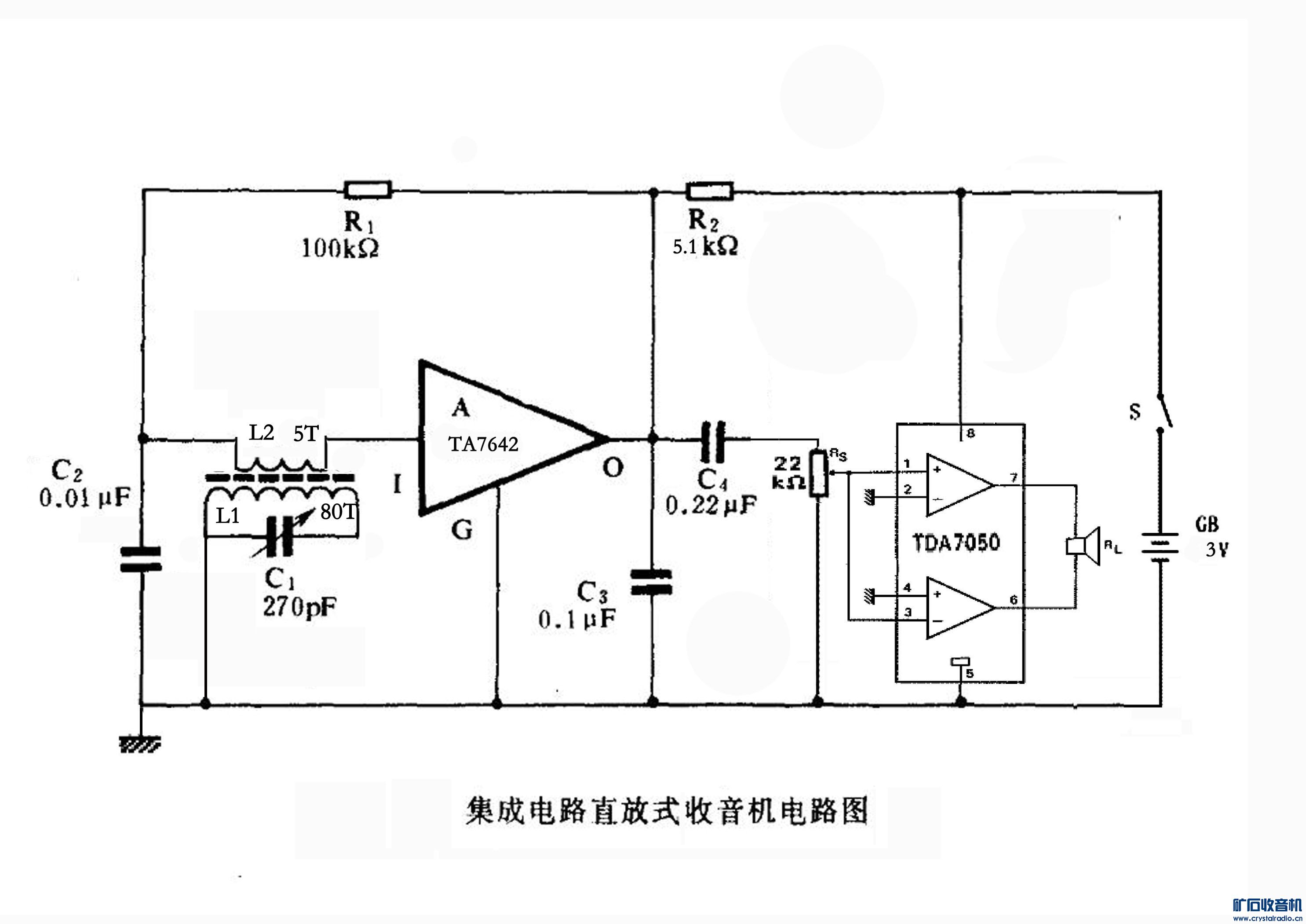

这个集成电路直放机电路如何?有朋友试过吗?

发表于 2013-3-19 18:05:58 | 显示全部楼层
我不久前刚做过。正是TA7642+TDA7050+32欧姆喇叭
声音够大,但是有个把电台有串台现象,本地强台有呼啸声
调试过程中发现R2对性能影响很大,可以换成10k可调电阻细调,确定阻值后再换成固定电阻
发表于 2013-3-19 18:34:26 | 显示全部楼层
       7642装过多台,可效果都不态理想,就是收台燥音大,背景电流声大,也许俺水平太低,每做的一个7642机,其放音效果都神经质的认为不好;后购了个7642厂机,效果与俺自装机差不离,对7642便产生有点偏见了
      7050没玩过,从楼主所给图见这7050担任音放功能,3V电推小喇叭,这个块子应该也很好玩小型迷你机,俺想若7050与其它3v供电的收音块子拼接其放音效果也许好些......
(纯属个人的胡说八道、见谅!!!)

发表于 2013-3-19 19:10:10 | 显示全部楼层
我进来学习学习,手里也有几只TA7642呢。听说后面的功放用7050比较好,特别对低电压的适应能力强,可我手里没有。请装过此机的朋友多交流。

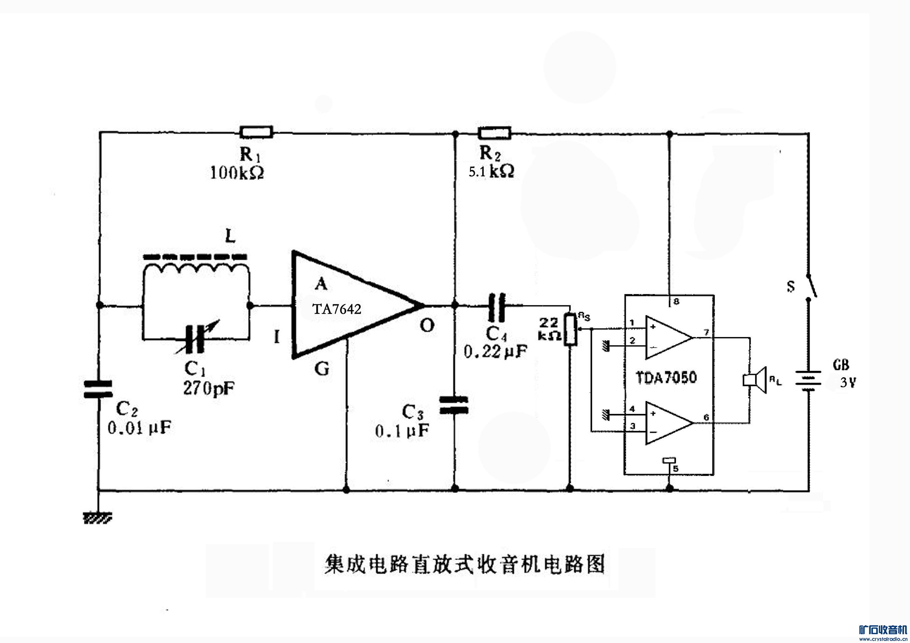

 楼主| 发表于 2013-3-19 20:51:53 | 显示全部楼层
这样修改一下电路,串台现象可大为改善。您介绍的R2调整问题我也深有体会。
谢谢指导。
改天有空我再试一下。
