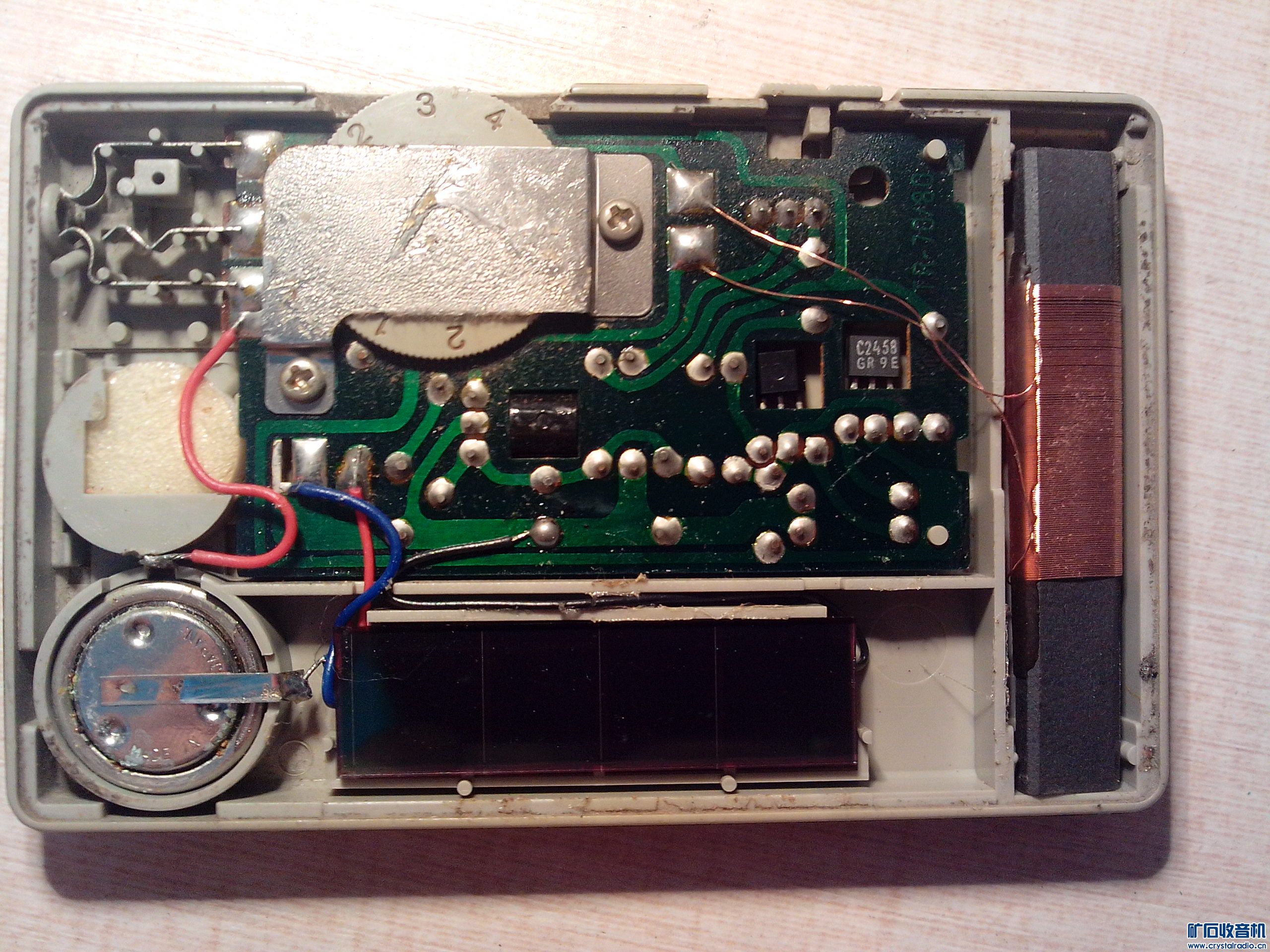

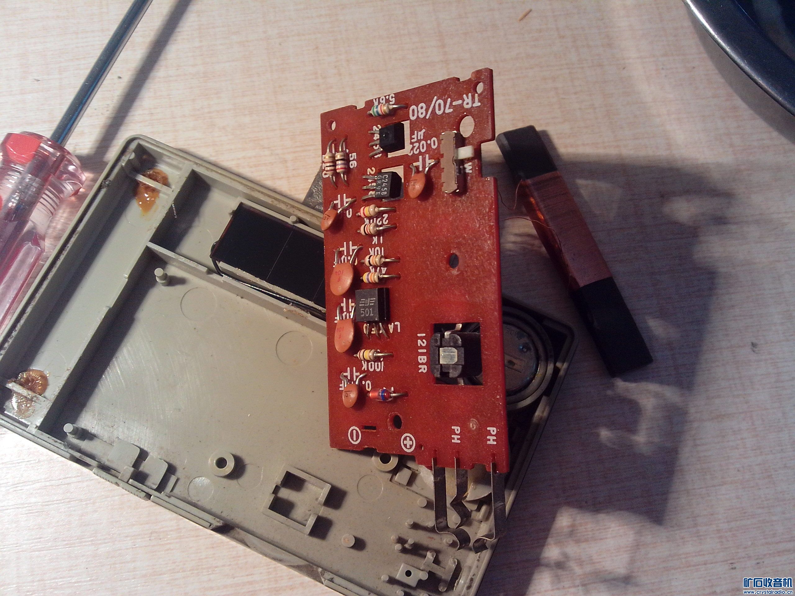

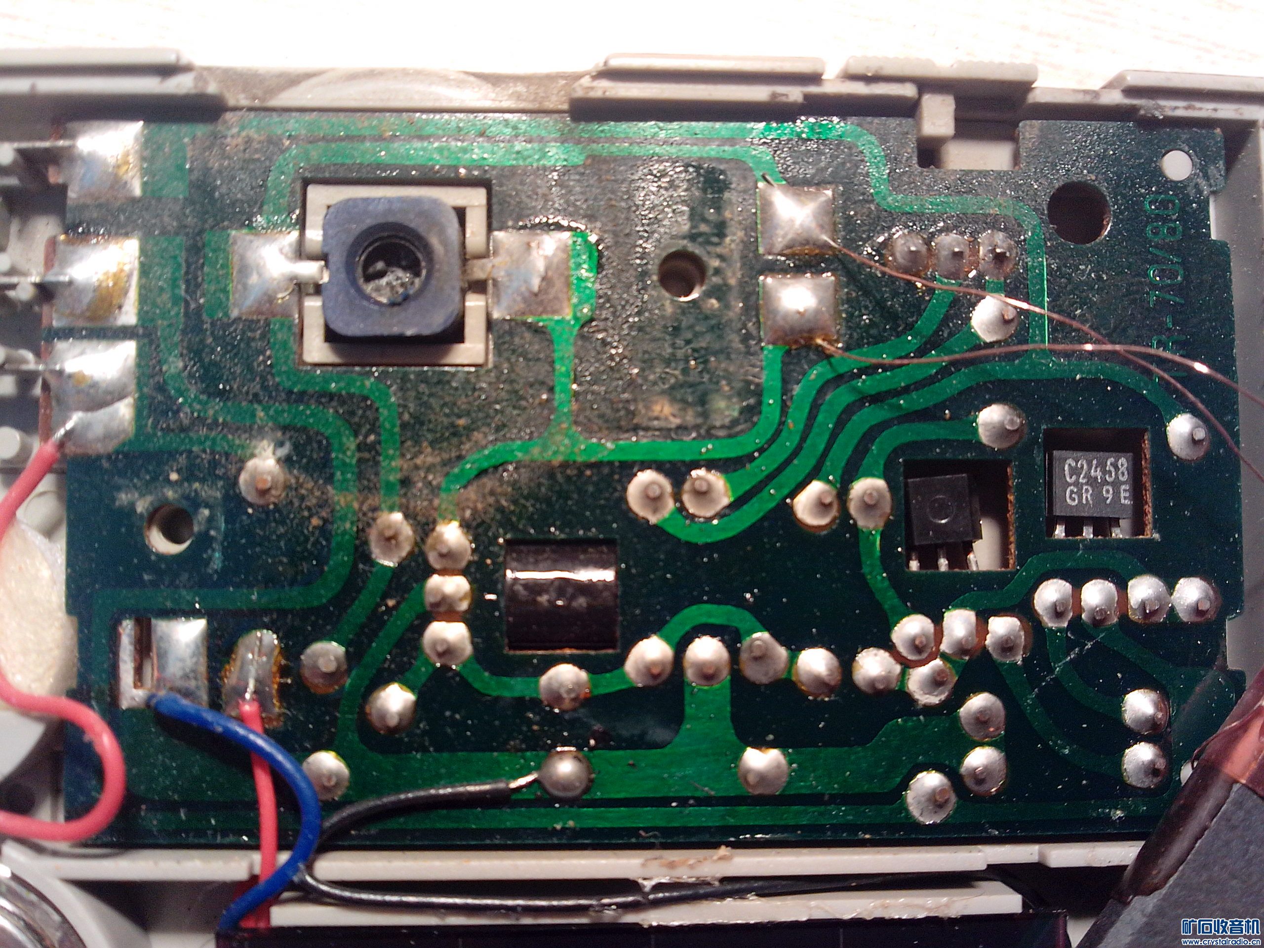

SOLAR 就是 太阳的意思。

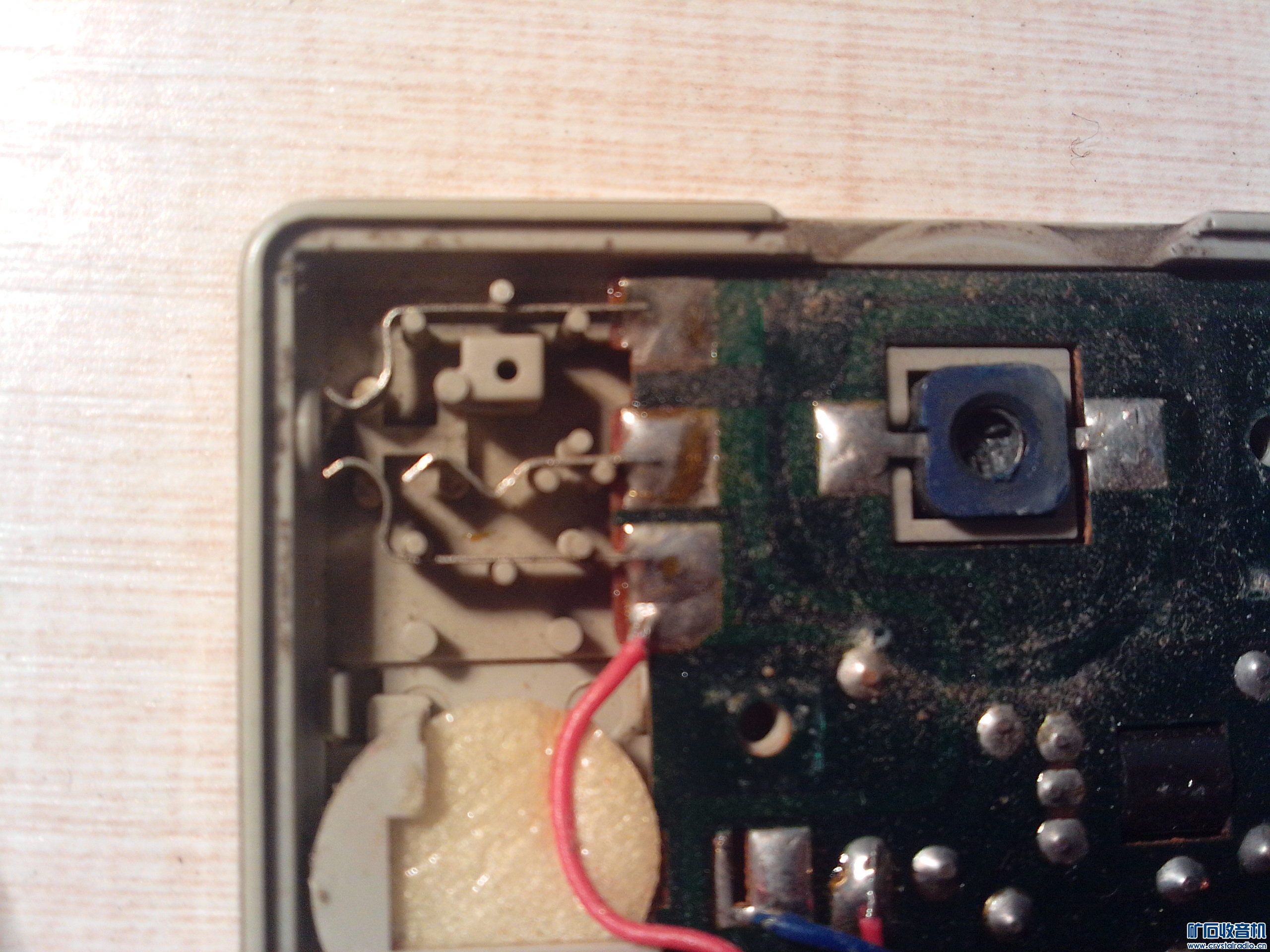

就是一个简单的直放机,不过它的耳机当电源开关的方法可以学习。
耳机特殊,比2.5还细,暂时还没有耳机。

感谢分享!楼主请你问一下,纽扣电池和太阳能电池直接连接的吗 还是通过二极管连接的。太阳能电池的电压和电流是多少?
 楼主| 发表于 2013-3-20 19:06:15 | 显示全部楼层
通过一个二极管
 楼主| 发表于 2013-3-20 19:10:18 | 显示全部楼层
太阳能电池电压1.8v,短路电流5ma(太阳直射),纽扣电池1.3v.

耳机开关做的巧妙,插上耳机就开机!
