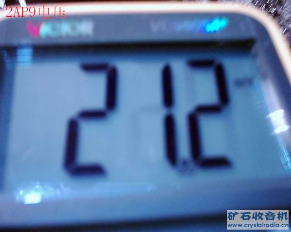

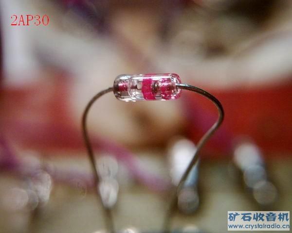

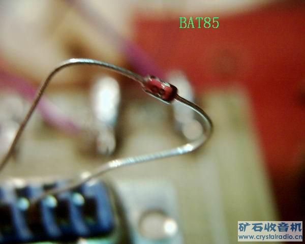

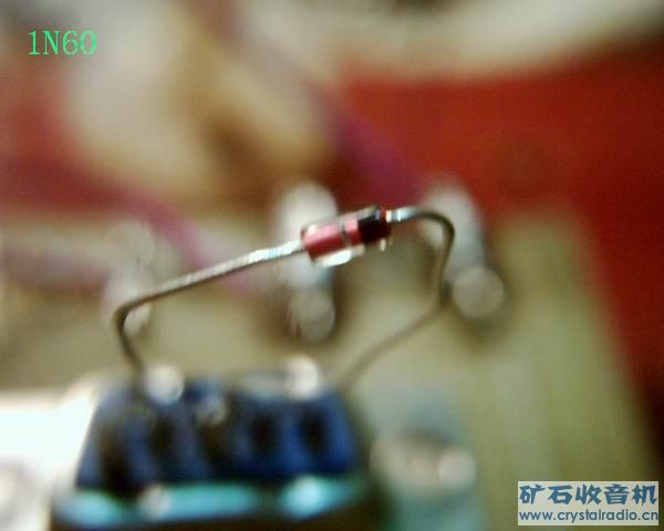

用40CM蛋糕盒线圈,不加天地线,选一个接收弱的点,空载测各捡波管弱信号时的表现。结果差别极大。从9.8MV至302MV。
