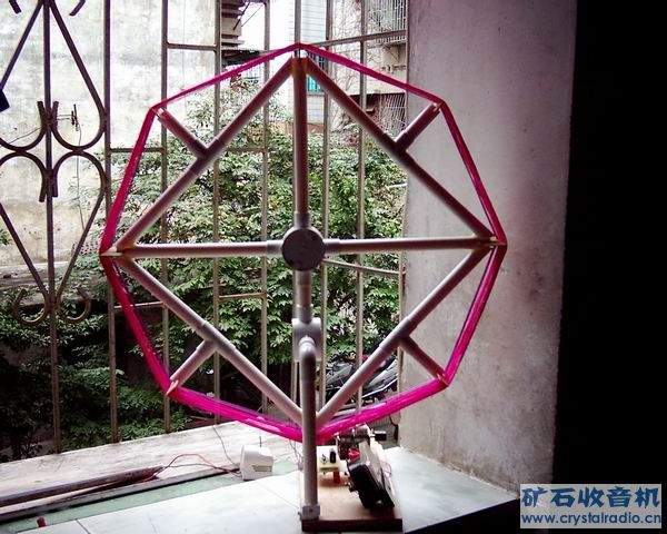

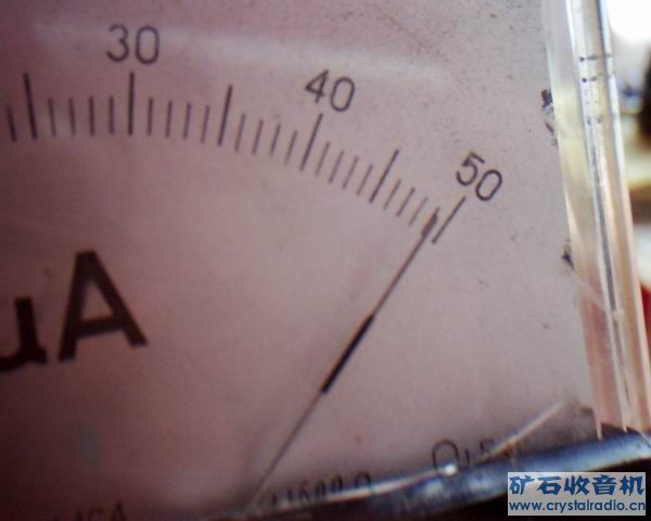

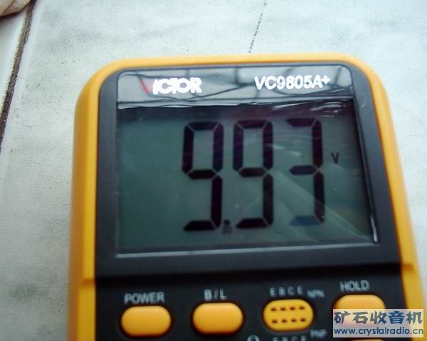

在40X40CM的方框线圈架上加上一些PVC管,使之成为八角型线圈,用0.04X660股线绕14T,L2用七芯镀银线绕4T,电感290μΗ,用110800不加天地线电流接近50μΑ,比原方框大,用1N34捡波最高空载电压9.9V。

麦老师的工艺水平高!利害。肯定比方框好一些,就电流而言高不多,电压峰值高,一般也高不多,但结构复什多了。外国爱好者不笨,专作方框是有道理的。

看来又提高了!问:原来L2也四圈吗?测试条件一样吗?我记得原来是5点几伏,高这么多?

L2还是4T,测试条件一样,原来5.22V。这种660股线喜欢间绕间隔大些好,下次作间隔二个线径试试。您试得如何了?

超市去了好几家,没有找到合适的骨架,准备用圆形有机玻璃加塑料筷子粘一个,或者找一个塑料自行车轮.......

用木头制一个中心再套上PVC管便可。
