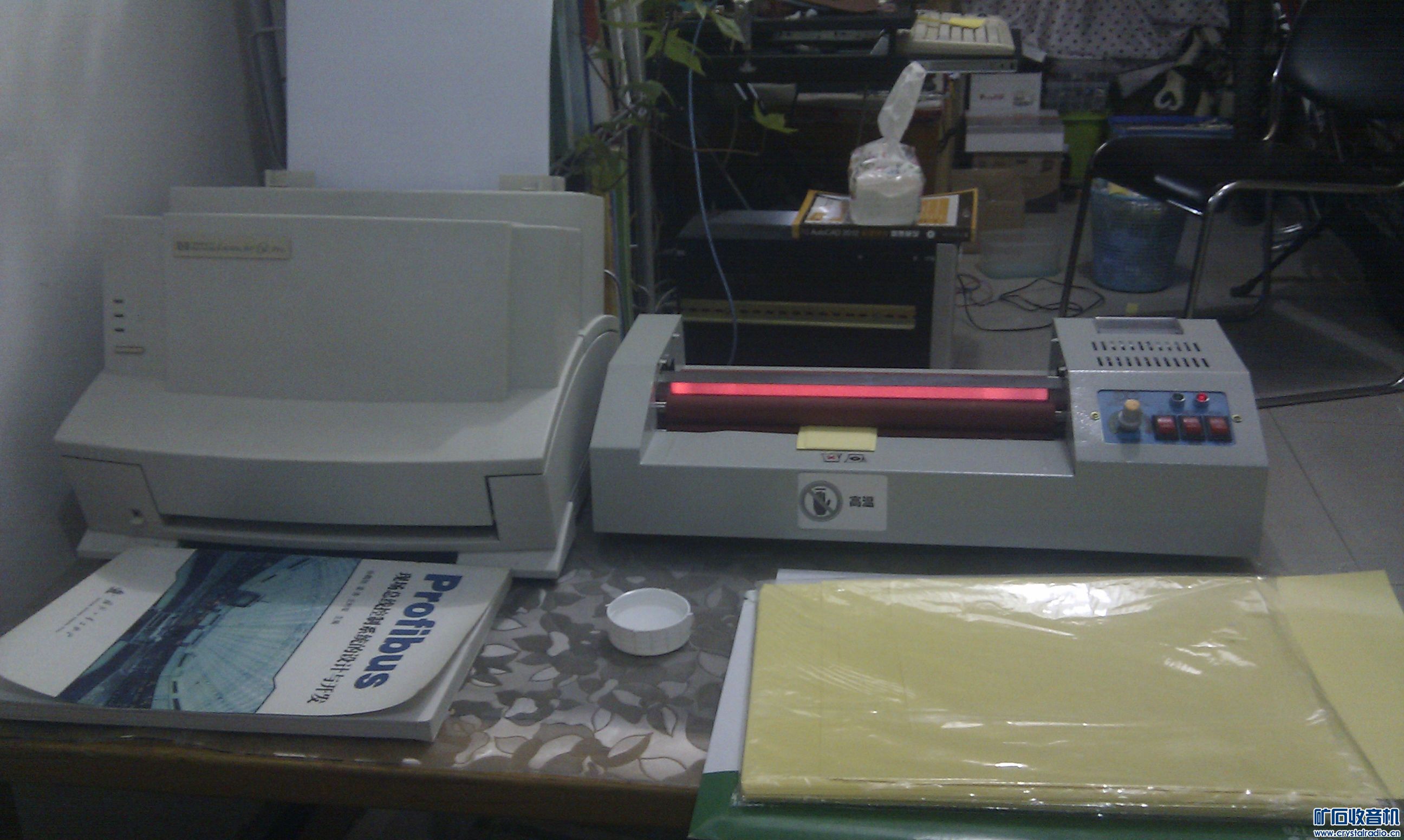

制作电路板采用的热转印法。
效果这么好,是用的热转印机吧
 楼主| 发表于 2013-3-18 13:46:28 | 显示全部楼层
chenwenjian 发表于 2013-3-18 13:36
效果这么好,是用的热转印机吧
这你都看得出来,太强大了吧,都是一次性过,我觉得DIY电子爱好者可以上一台,也不贵,200多点吧,忘了当时买成好多了。 IMG_20121109_201120.jpg

 楼主| 发表于 2013-3-28 11:15:51 | 显示全部楼层
儋耳 发表于 2013-3-27 19:41
论坛不支持链接,可能的话请在帖中对你的作品详细说说。
不知道应该发哪个版块,还是跟在这里吧。
这是之前做的一个准备用于频谱显示的显示板和驱动板
一、显示板部分(这部分没有制作图)
底层图
顶层图
焊接后背面图
焊接后正面图1
焊接后正面图2
二、驱动板部分
1、0.9mm钻孔
0.9mm钻孔完成
2、0.7mm钻孔
3、切割PCB外形
4、钻好孔、切好的覆铜板
5、打印好的热转印纸和打好孔的铜板
6、用钞纸打磨覆铜板
7、进行热转印
8、转印好后的板子,推荐专用热转印机,一次性过。
9、背面贴上透明胶,一面一面腐蚀。
10、腐蚀用的蓝色环保腐蚀剂,小心,别溅到衣服或裤子上,已经报废3条裤子了!(之前不知道会腐蚀衣服)。
11、我是用的开水,来的快,呵呵!不知道有什么坏处没有?
12、腐蚀完成
13、用同样方法做好另一面………………………………………………
14、当两面都腐蚀完成后,用洗碗用的铜线球来擦掉板子上的碳粉
15、清除碳粉后顶层图
清除碳粉后底层图
16、为了防止铜氧化,用镀锡水上锡
17、完后顶层图
完后底层图
18、准备开始焊接
19、处理过孔和用钢丝球擦断的一根线(擦除碳粉时一定要仔细)
20、器件焊接完成 顶层图
器件焊接完成 底层图
21、显示板和驱动板合影
22、俯视图
23、合二为一
24、连接测试线
25、完工
终于发完了,这个板子当时没有做丝印层。更多朋友热转印流程和我的完全不一样,他们是先转印再打孔,而且如果做双面板的话,是一次性转印两面,所以感觉我的步骤更多。
