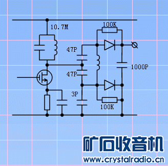

双栅管调频调幅双波段收音机

很不错的设计!调频的输出还能加立体声解码吗?
立体声解码有待尝试,计划用四个双栅管做开关式解码,但分立元件的立体声解码效果不容易做好,实用价值不大。

这个设计可玩性较好。只需要改变本振频率和输入信号频率的差值,就可以以不同的方式解调信号。比如你可以直接以455khz的中频接收航空波段的调幅信号。

最新收获:
2N3906是比9015更好的常见PNP高频管,特征频率250M,最近才发现。替换9015后,振荡频率会更高一些。
测试了以前发布过的一种线圈不用抽头的相位鉴频器,
双栅管作为中放驱动相位鉴频器的灵敏度与双栅管直接鉴频的灵敏度差不多,效果接近。
双栅管鉴频的优势是输出阻抗小一些,相位鉴频器鉴频的优势是动态范围大一些,带宽可以做得更宽。
