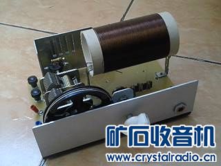

我的小矿机
发表于 2013-3-14 10:10:40 | 显示全部楼层
像是用金属做的面板,后面也有块金属板,这样会造成额外的损耗!
 楼主| 发表于 2013-3-14 10:15:04 | 显示全部楼层
是啊 照片是以前照的 机器设了FM 和AM 两段 FM用的圆形的环型天线 图上没有 -----------

图就是在坛子里找的我不会用电脑绘图 只有改日用相机照一张  AM是用2Ap9 检波 FM是用1SS86 做检波

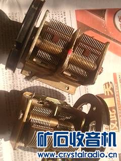

双联 带底座 带旋转轮

那里 其实很简单 一 双联是365P 的 将定片由一方数两片 在把定片3和4把去 两组一样 这样就是 三夹二  就有了FM
                          二  线绕旋转轮  慢悠悠的这样手感比较好 也好调整到收音的最佳点
