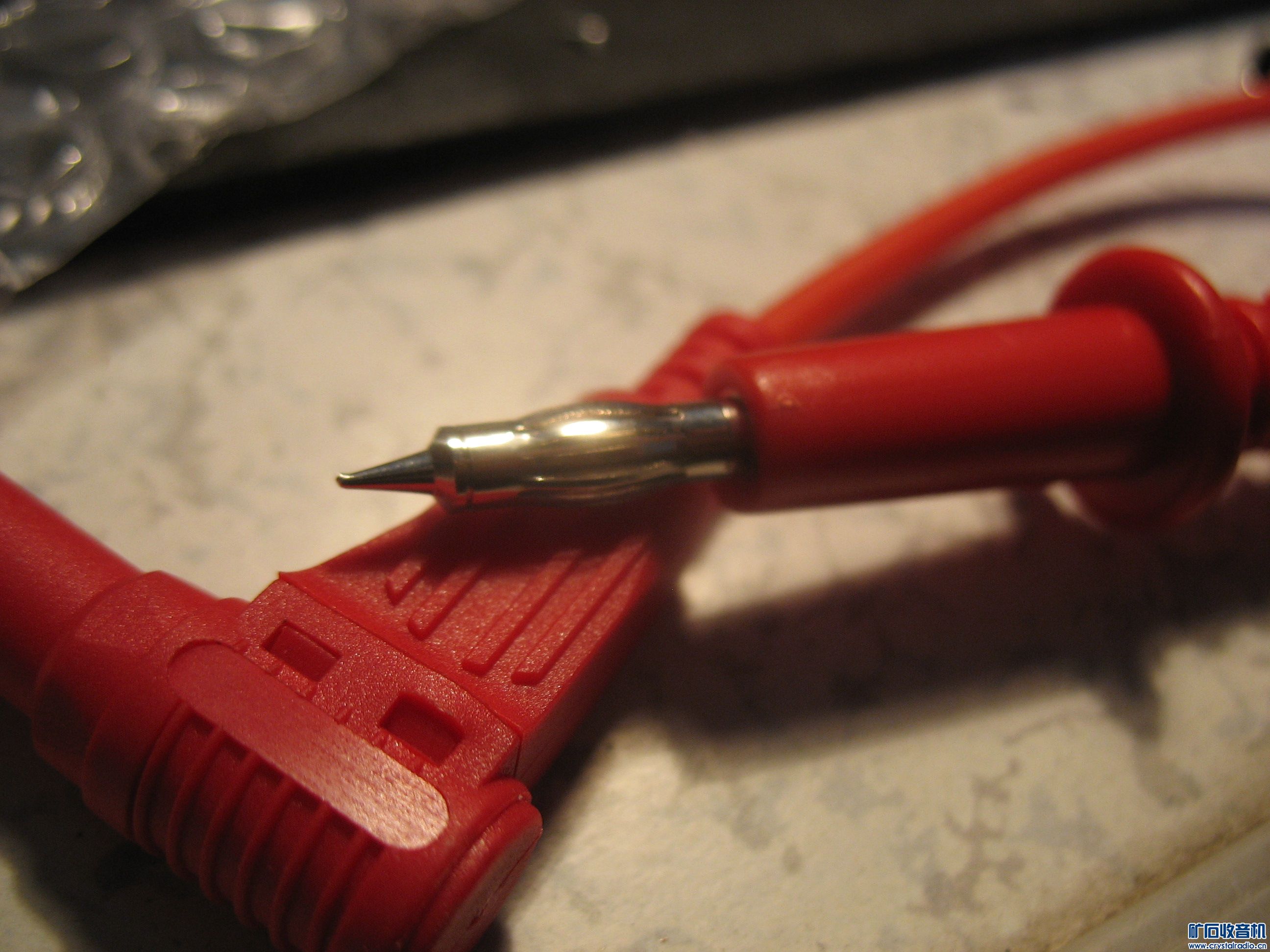

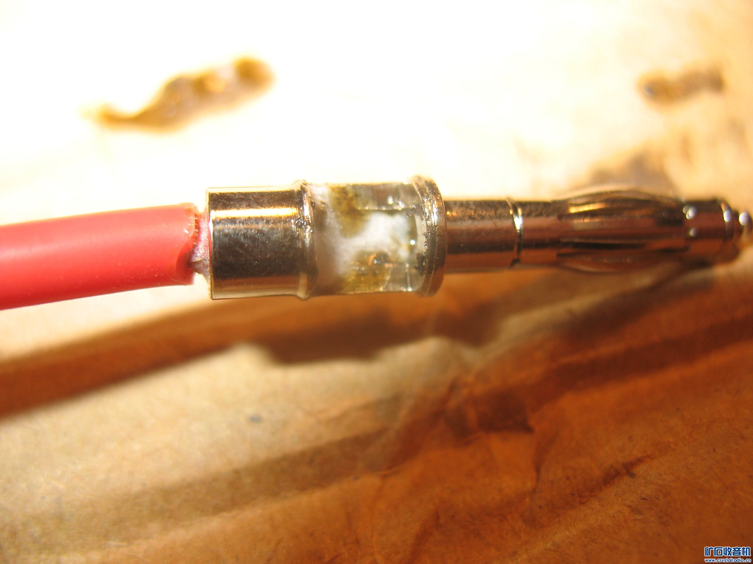

前几天根据坛友的介绍在
http://shop33235396.taobao.com/s ... p;tracelog=tzs_jrdp【蒙超电器】
那里买了硅胶线、表笔等一大堆东西,货到了后就忍不住开始折腾。
上图看看
包装很好吧,买的小东西多,清单很详细的

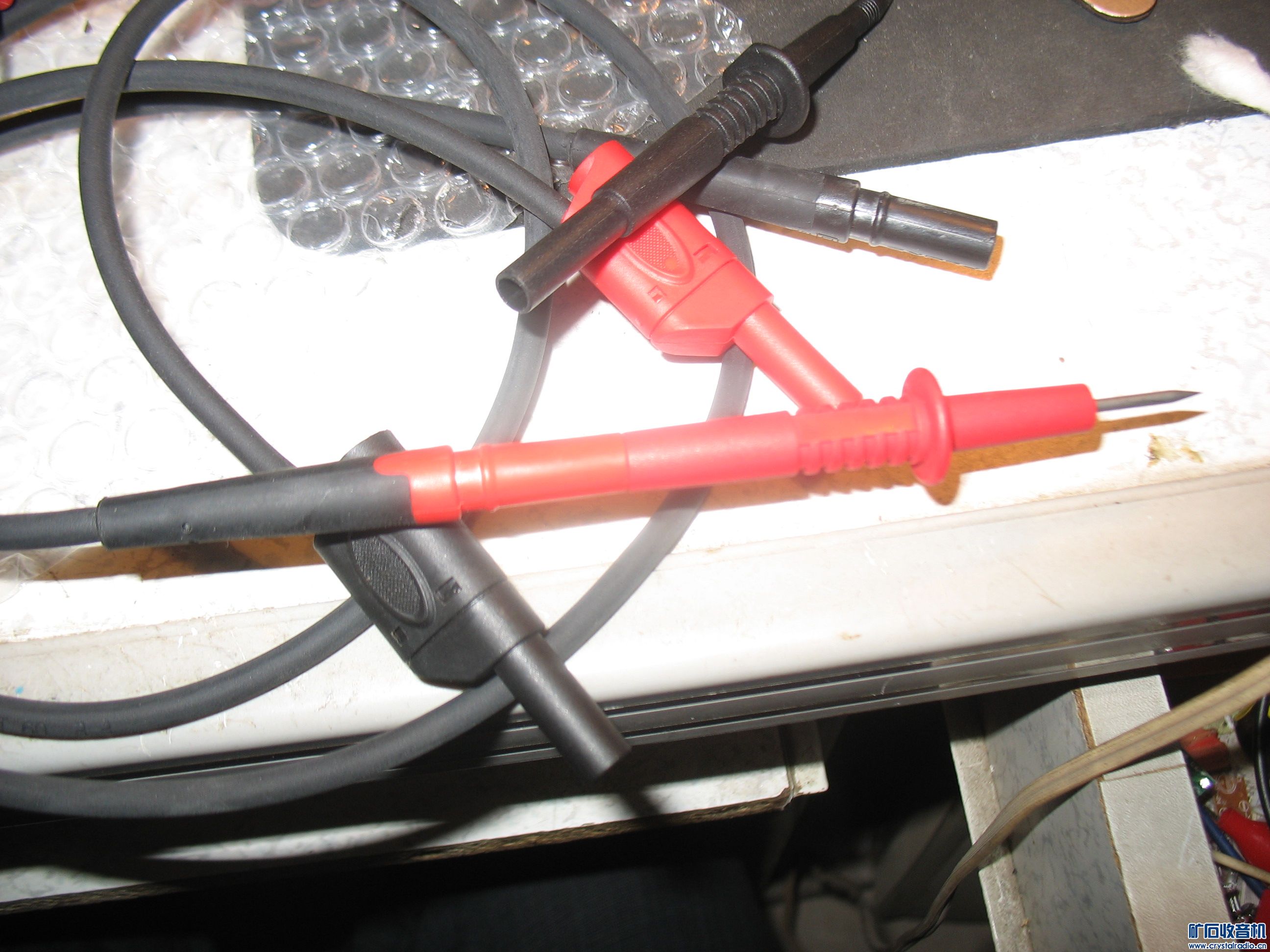

动手吧

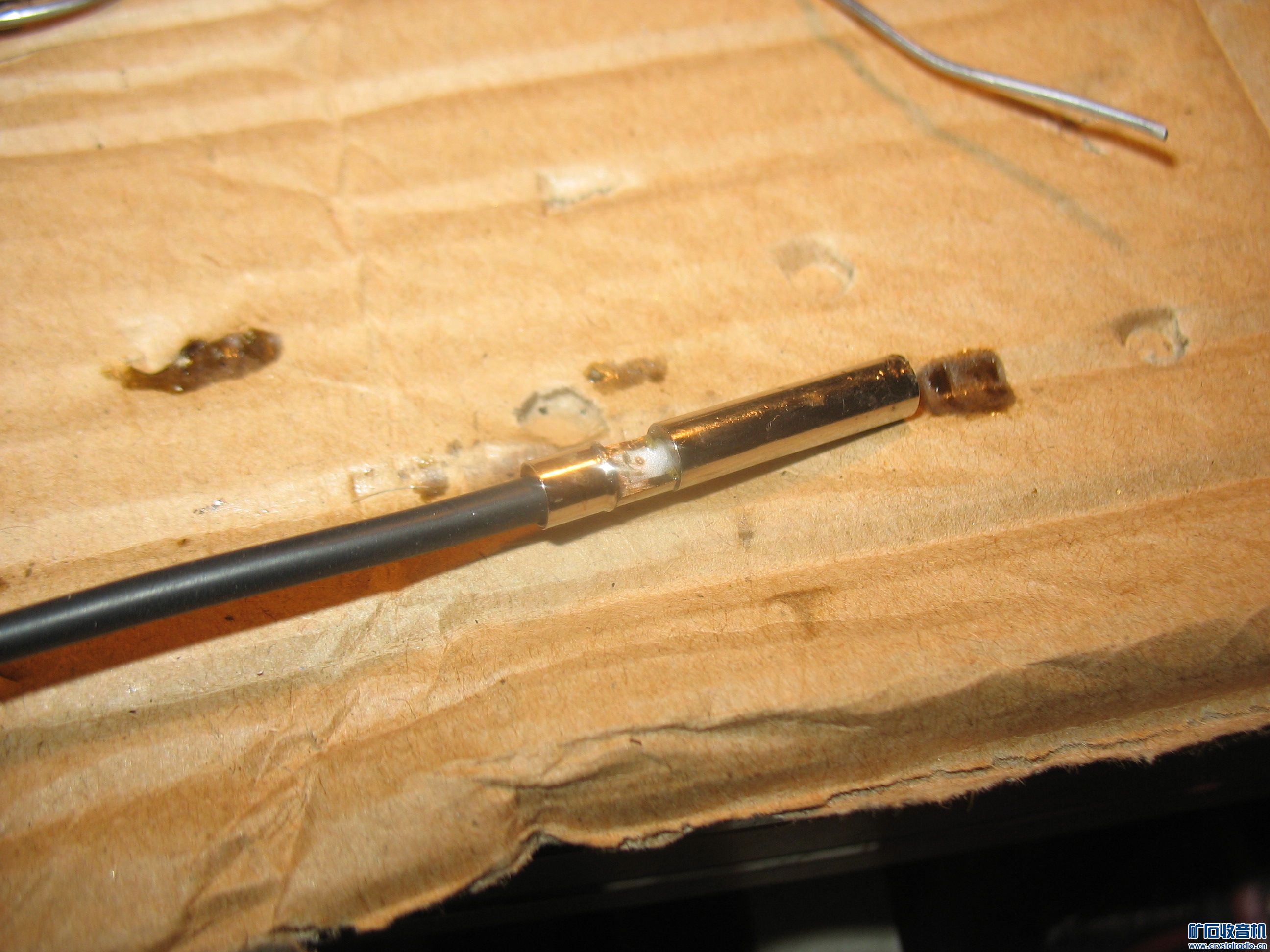

发现焊台很吃力,开那么高温度也心疼啊。拿出了很久没有用过的75W的电烙铁,老古董了,1990年以前买的,效果还好
做好了第一个,往里按压时,用钳子垫在了下面,笔尖有一点歪了,回头还得锉回来
不过,往后的都是垫了木板,效果很好了。

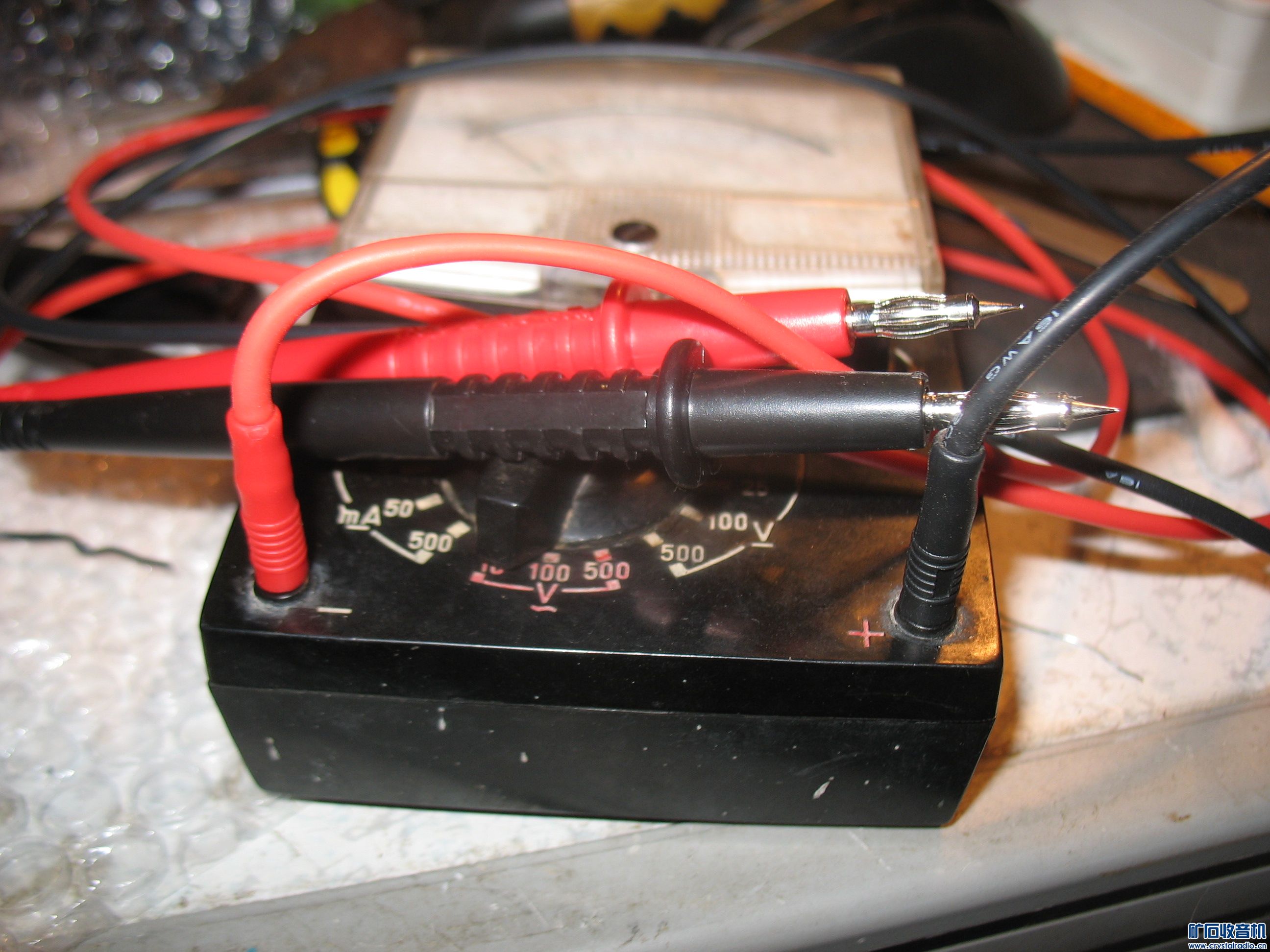

做了一对,试试看电阻啊
没有去皮啊,捏紧了就是0.0捏松了就是0.1,比原配好多了,原配是0.3到0.4的。
这个是FLK的拆机线做的,线太粗,新表笔插不进去,用旧的了。
4mm的弄好后,换2mm的,方法一样,就是焊接了,趁热压进去,还可以吧,放我的30上,感觉很不错,插头是灯笼头,接触很好,不用再去拧插头了。
最后又焊了两个小钩子和可叠加的插头还有几根连接线什么的,上次买的福禄克的线也用上了。感觉不错,很爽的

买的是 超柔软13AWG还是 超柔软14AWG硅胶线,多少股?
14的线,13的插入有点难

二十多吧,材料费不到三十

这表笔感觉有点硬 不是太舒服
是没有原来的软和,但是,性能提升了啊
