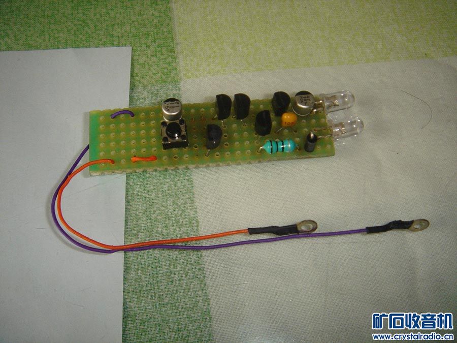

并不缺手电筒,这个只是看到电路就想尝试一下,做出来觉得效果不错就推荐给大家,可以用一节电池驱动几只小功率的白光LED
最这个电路大的好处就是全部分立元件,而且全部是最最基本,最最常见的元件,基本都通用,抓来即可,全部用了5只BJT,9只电阻,4只电容,1只二极管,1只电感就可以了,组装也很简单,我用了大约2小时就把它装好了
免去用单片机写程序,调试的烦恼,一个轻触按键,按一下开,再按一下关,电池放电到0.7V左右还自动关机
用做小手电还是很方便的

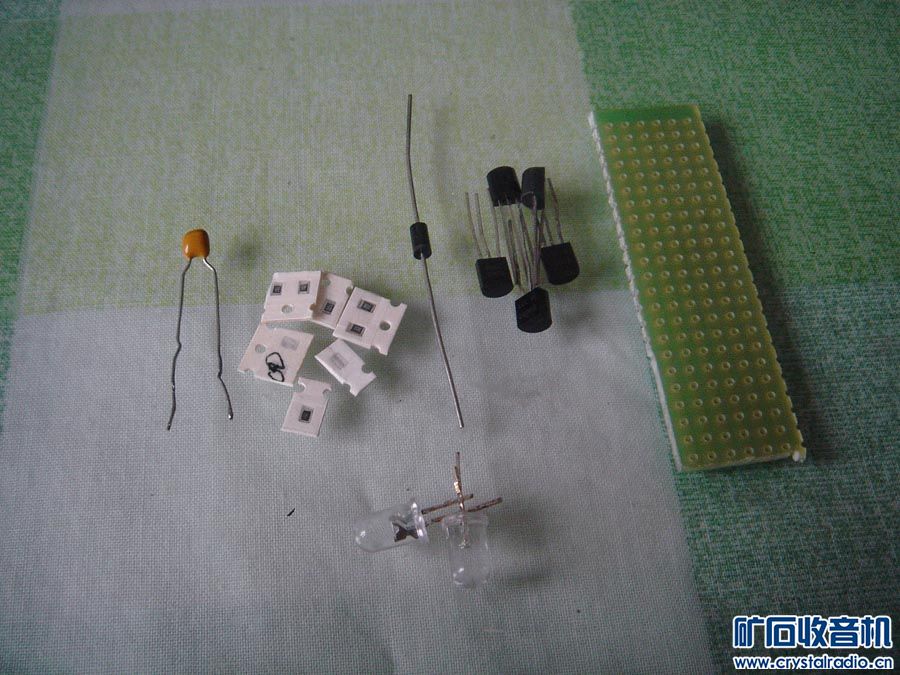

首先备料,裁一小块万能板
这种电路不需要什么好料,三极管是山寨杂牌的,LED是拆机的,电容也是拆的,能用就行

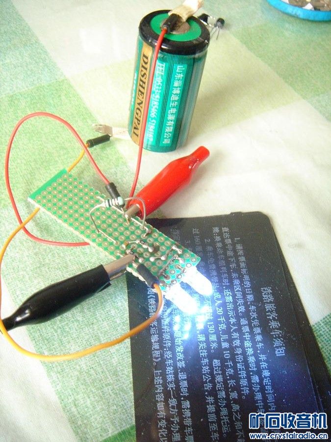

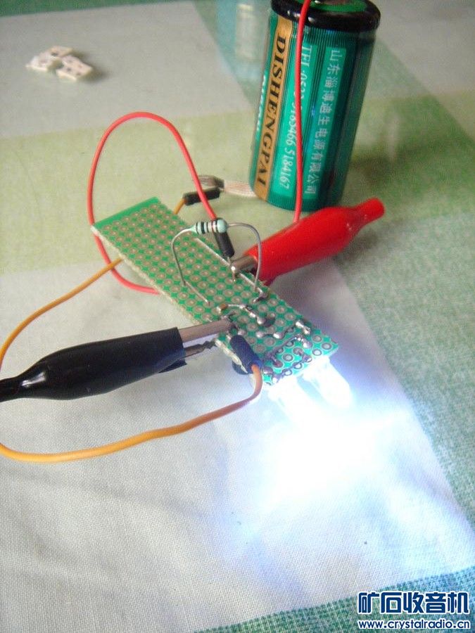

先焊LED驱动部分,这里2只BJT组成振荡升压电路,另一只做控制
通电试试,立刻点亮了,亮度还可以
电池是1.2V的镍镉电池

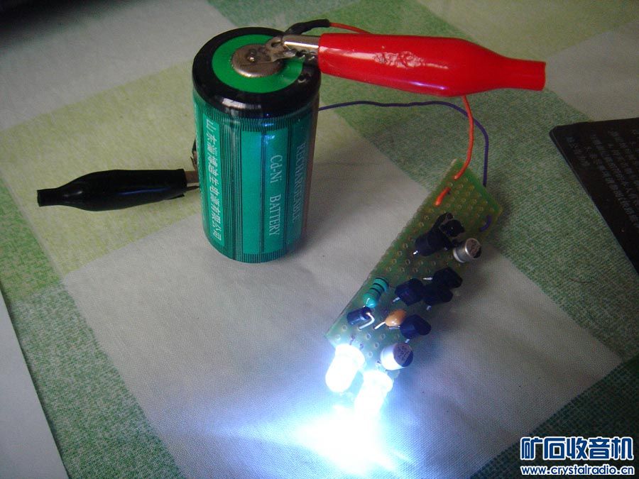

继续焊上控制部分就完工了,控制部分是两只三极管组成的双稳态电路
试机,工作正常

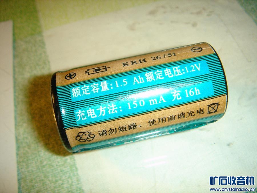

试验用的电池
1.2V 1.5Ah国产镍镉电池,2003年5月产的,到现在马上10年了
用恒流放电+计时的方法估了下容量,大约1.3Ah吧,非常不错
