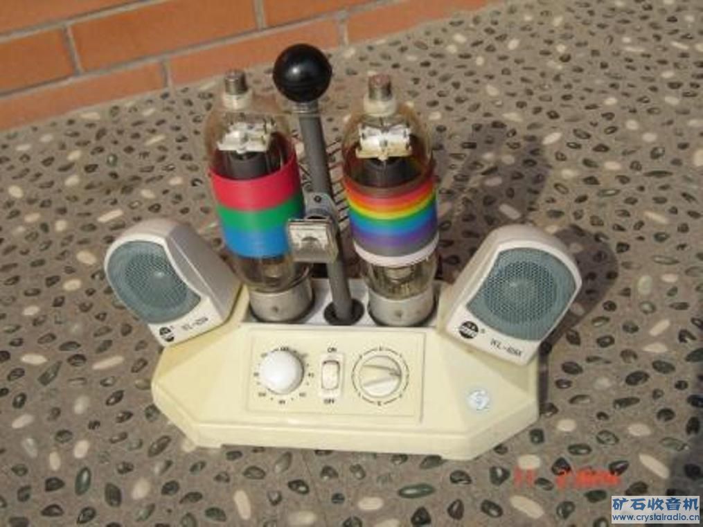

没想到当年的开矿者到现在还在研究机器,不由得我勾起少年的回忆。
最近又找出俩大胆做骨架做了一台矿石机,显摆一下。

看起来挺不错,但是效果如何?电子管里面的金属东西对高频电流的损耗严重么?
 楼主| 发表于 2008-3-12 09:38:46 | 显示全部楼层
我是一楼?:)
直径85 我做了一个空心管把大胆放进去拿出来听不出什么变化,用仪器测肯定有变化。

线圈里放上金属会没有影响?不可思议.
 楼主| 发表于 2008-3-12 10:13:48 | 显示全部楼层
用电脑配的SM-880耳机收听声音非常洪亮。
用两只小音箱收听,在半米内广告词电话号码听的非常清晰。
可收到当地的两个电台广播。
 楼主| 发表于 2008-3-12 10:20:43 | 显示全部楼层
你那狂机猛一看真是一个“忠”字,不亏是叫“忠字舞”啊
谢谢   我还真没发现。

原帖由 忠字舞 于 2008-3-12 09:38 发表
我是一楼?:)
别说把金属放到线圈中间,即使把自己的手靠近线圈外面,矿石机都失谐,灵敏度降低很多。只要用个万用电表测量一下就知道了。把线圈绕在电子管上有什么好处?

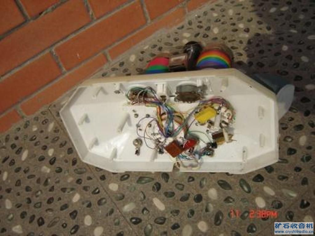

 楼主| 发表于 2008-3-12 11:06:41 | 显示全部楼层
发个线路图
 楼主| 发表于 2008-3-12 11:12:01 | 显示全部楼层
发个线路图

楼主的制作恐怕是处于故意离经叛道的理念、不仅把电子管里的短路金属环等等参与了对线圈品质和电感量的滋扰、就是耳机一端也不在电路的冷端连接、直流电压的测量也不是测量负载的情况,就是故意把那人体感应鼓捣的“高高滴”,很不错啊!
    我们不曾那样的鼓捣过、但是脑子里的确那样怀疑过、妄想过、最终自己煽自己一巴掌才勉勉强强的把那邪念给压制下去、今天楼主替我们鼓捣和试验了,省了我们的事儿了!我代表一些偶尔存有离经叛道试验邪念的朋友谢谢楼主了,谢谢!——啊!
 楼主| 发表于 2008-3-12 12:43:57 | 显示全部楼层
回9楼 12楼高人还是多
这就是我的两个大胆想法与做法,它确实是响了!

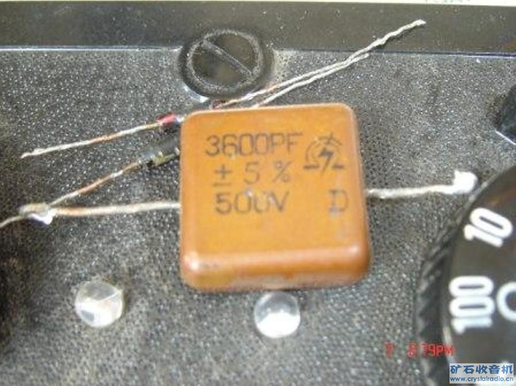

那个100微安的表头是个好东西,。。。。
 楼主| 发表于 2008-3-12 12:54:33 | 显示全部楼层
原帖由 compaq 于 2008-3-12 12:46 发表
是从200们电话交换机上换下来的。
