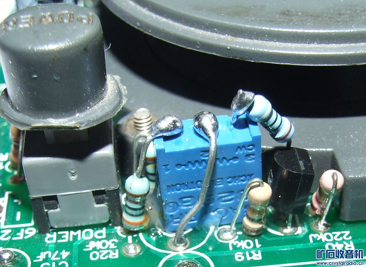

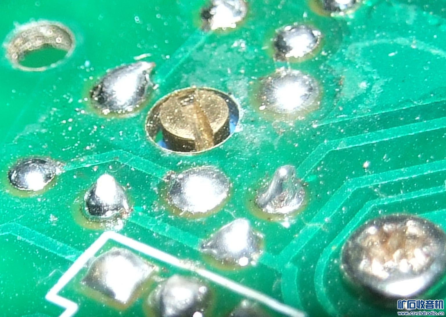

一只07年买的 数字表9205 因为买不到质量好的 9V电池 所以曾经一段时间是 直接使用可调电源 调节为9V输出供电的 改可调电源是LM317简单组装的
但是由于电位器无使用三极管接地方式的调节电路  电位器一旦失灵就直接输出最高电源 45V了
于是牛屎死了 电容爆炸 自动关机三极管爆炸
之后这里省去10万字 过了几年后

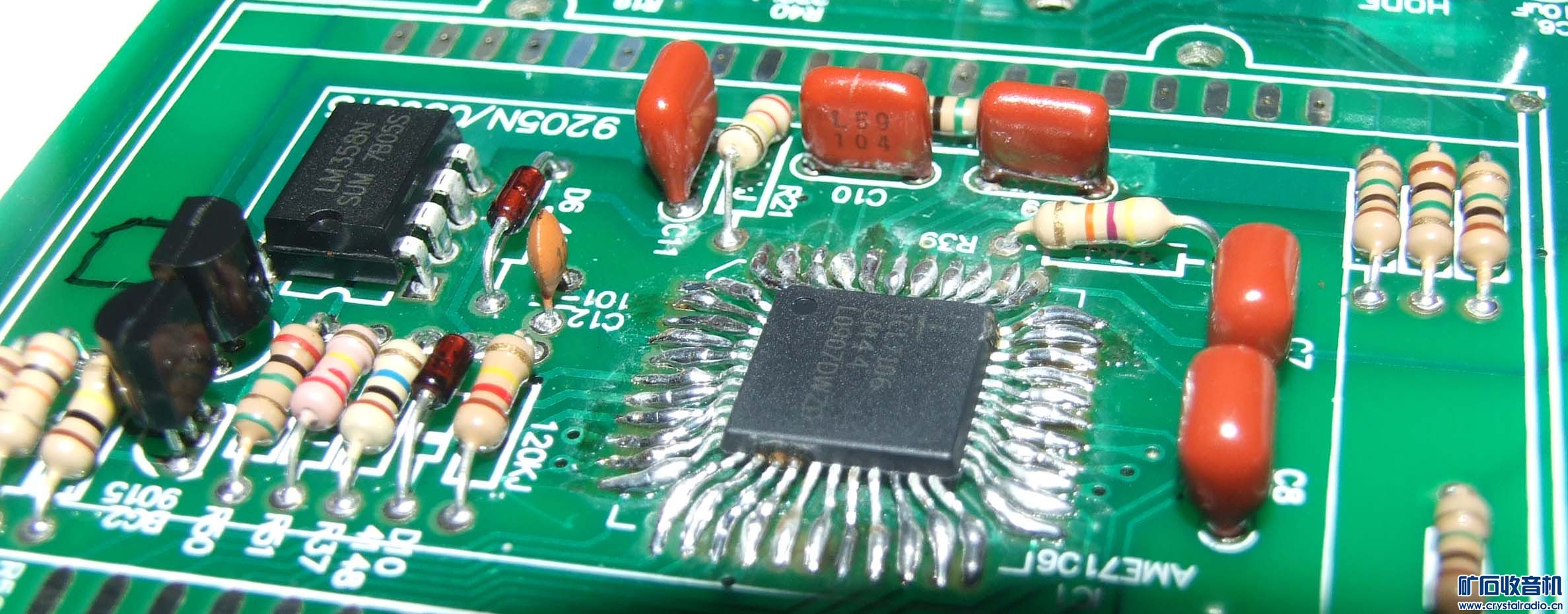

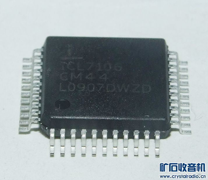

某宝上买了 3元一只的硬封ICL7106  至于真不真 不知道 只是换了之后可以使用

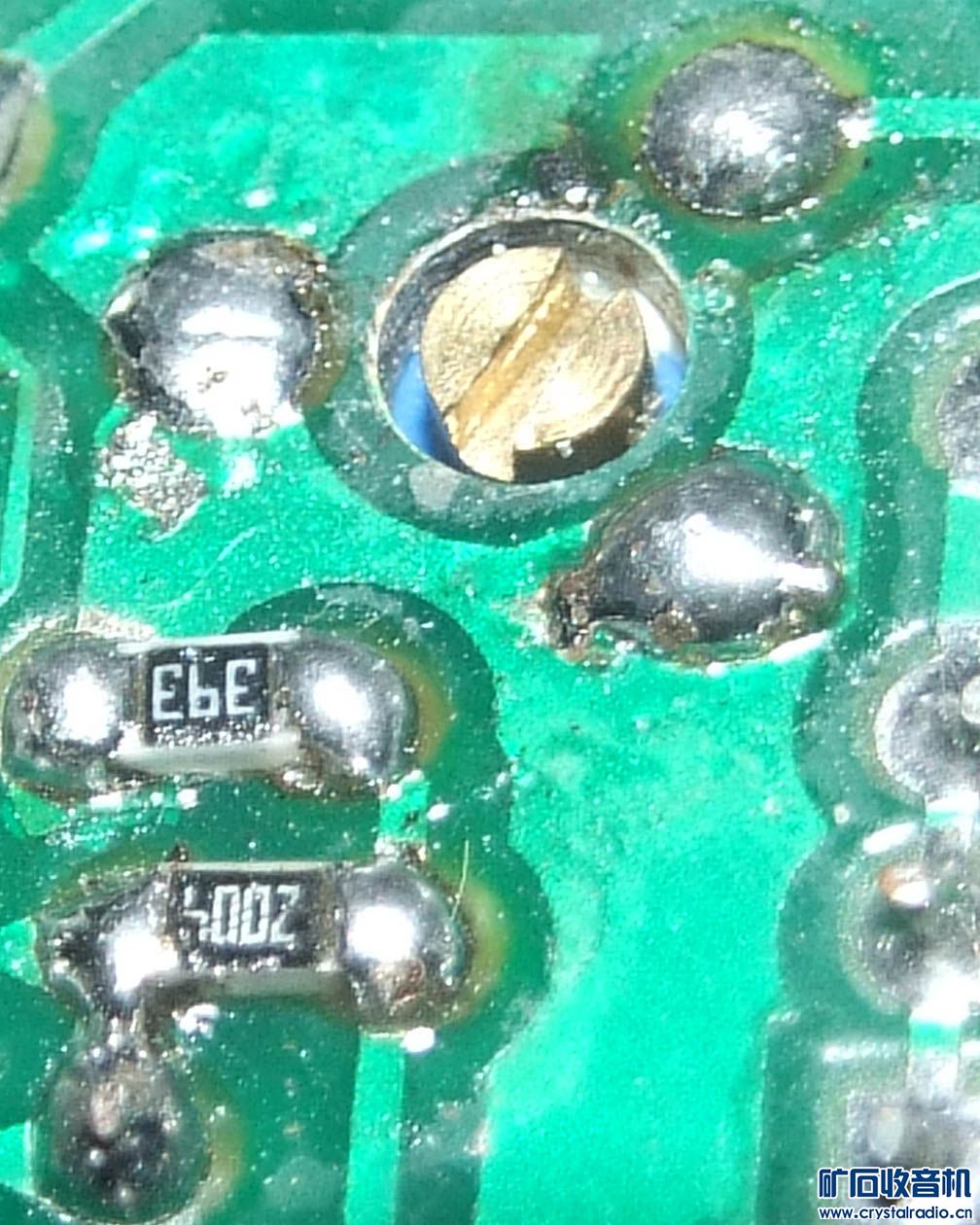

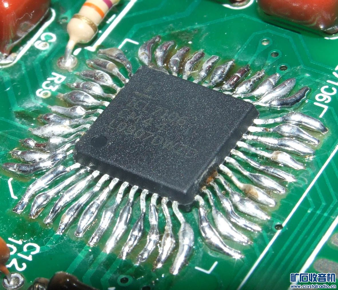

用白菜白光 大马蹄头 最高温铲去原来的坏牛屎 只保留PCB上面的焊接盘 而焊接盘到原来牛屎内部的放射铜皮也铲去
用硬封装ICL7106 更换牛屎后成功修复
http://www.crystalradio.cn/forum ... read&tid=373706这是之前 铲牛屎后的图

7106 集成的万用表我有但是我的是双列直插封装的,44脚的可以互换吗?

焊的不错,象趴着的蜈蚣。

硬封ICL7106 的引脚弯成这样,会不会断掉啊?

小心点轻易不会断,所有的牛屎封装的引脚,都比硬封芯片大一圈,不知道是怎么考虑的。
