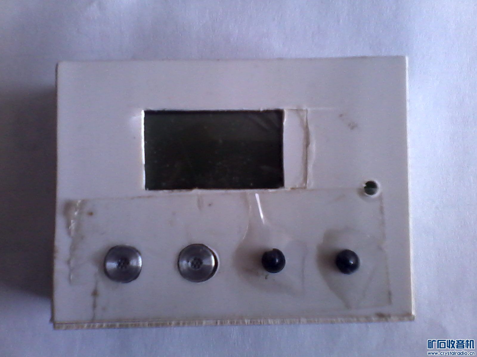

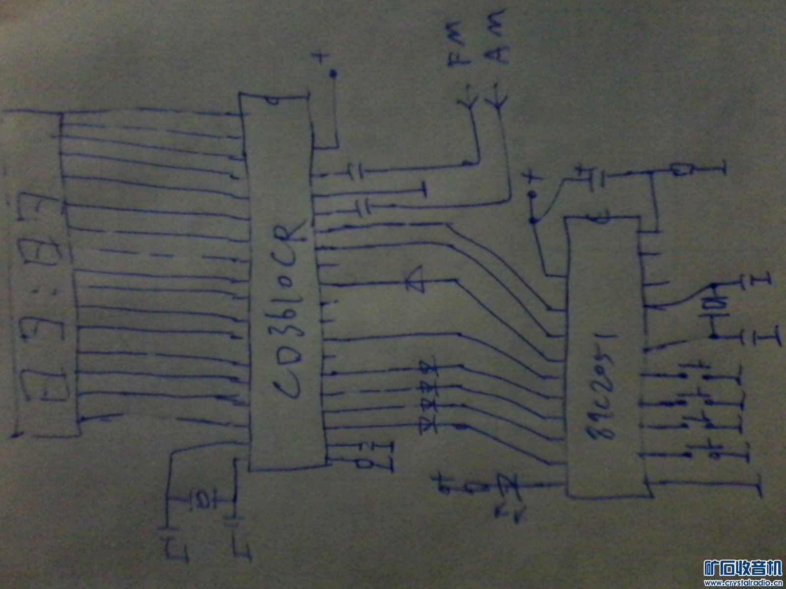

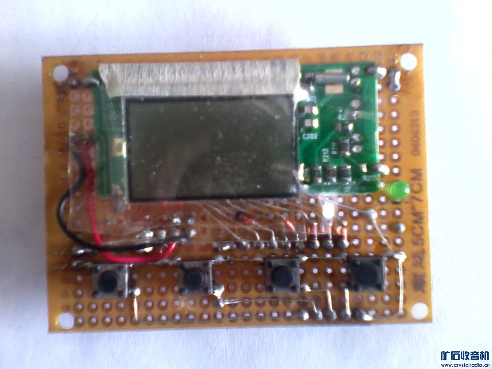

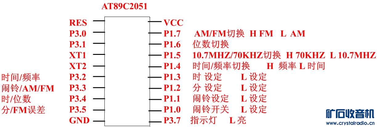

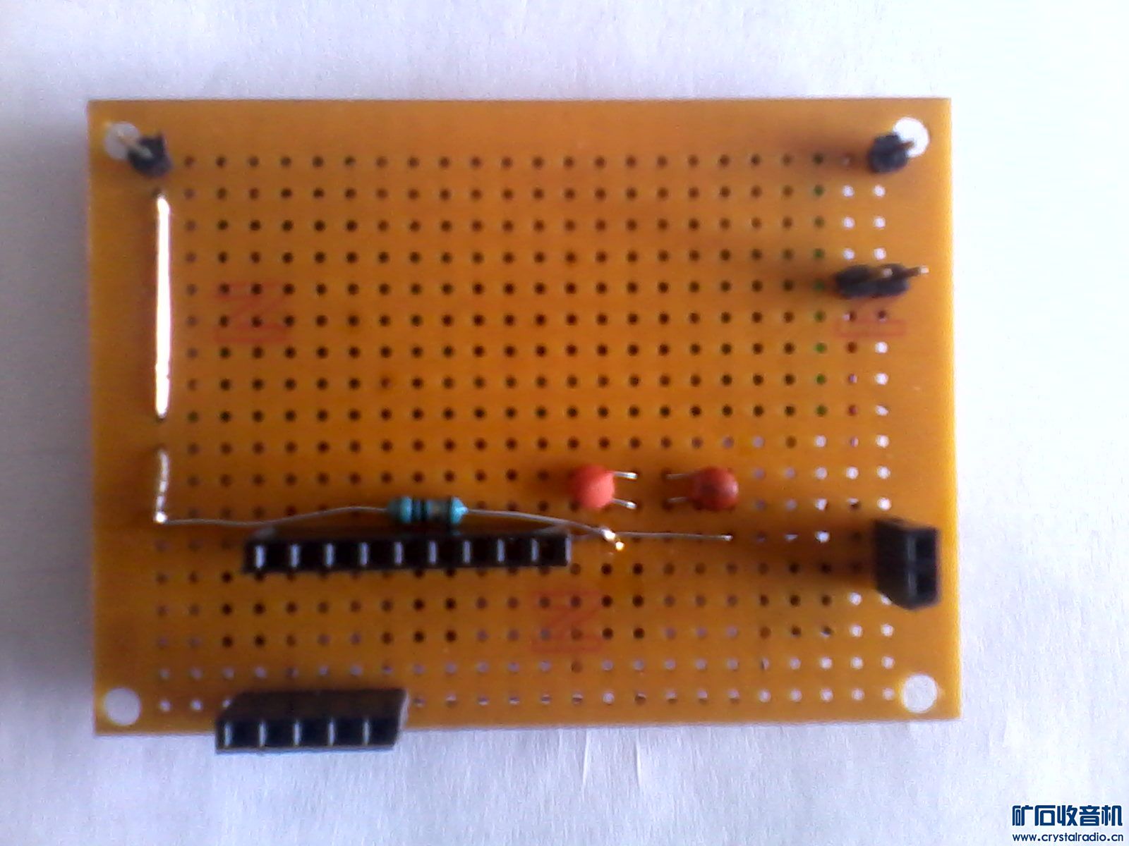

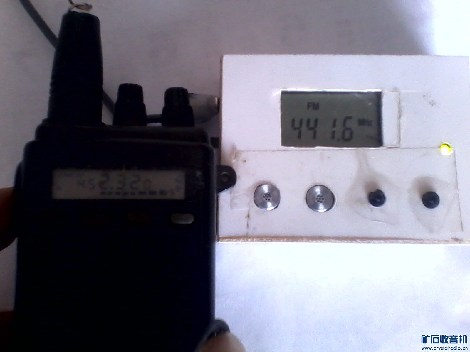

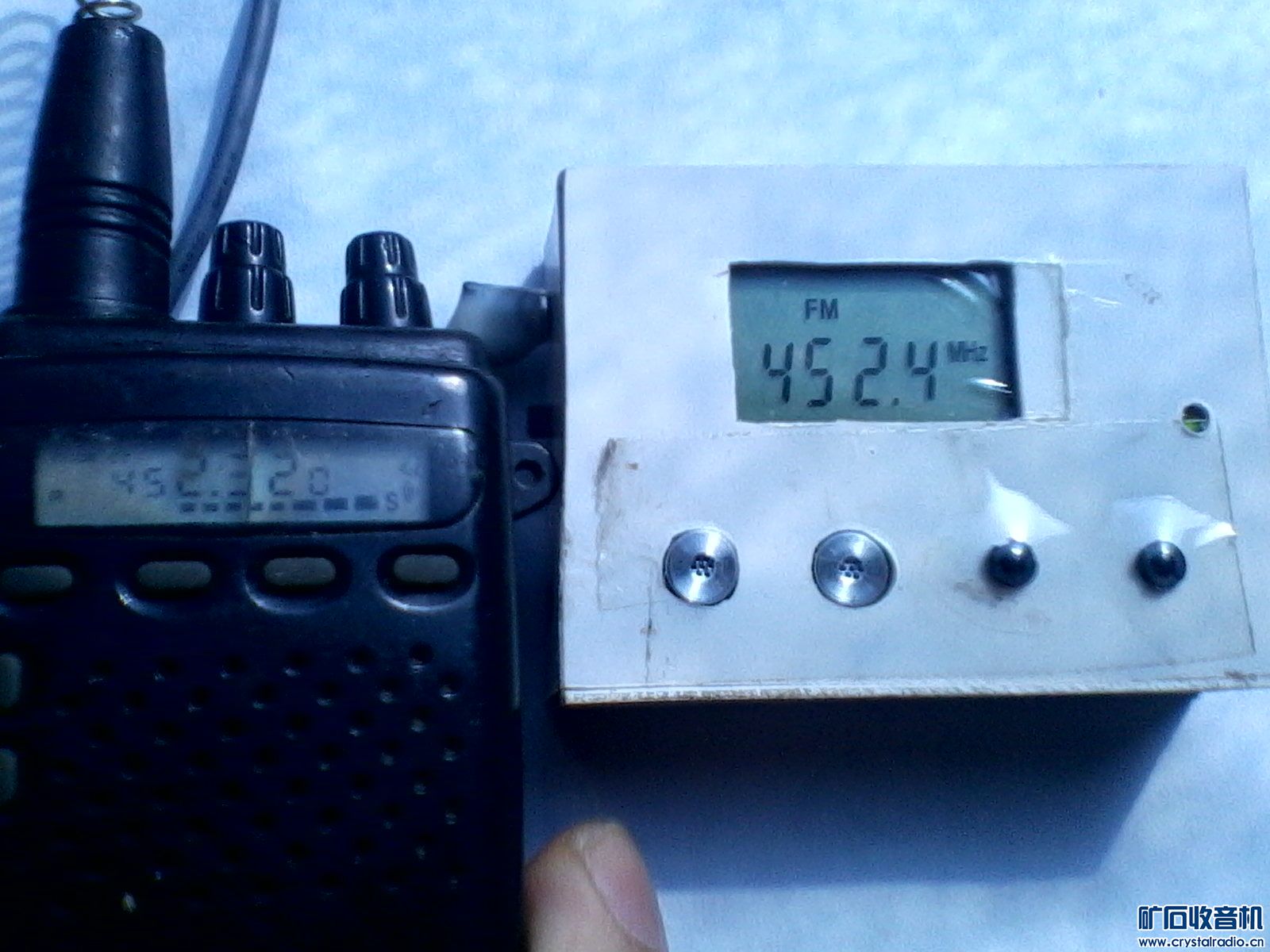

我忘了选择的是什么品牌的收音机  收音机屏幕是3CM*1.8CM  我不知道大屏幕的收音机里面的IC是不是CD3610CR    这个收音机可以测量450MHZ的频率 最高多少没试过 470MHZ也应该可以     两个图片中显示的频率不一样是中频补偿 显示频率小的是70KHZ的中频 显示频率大的是10.7MHZ的中频
由于地方小 闹钟输出功能没用上
051 时 分 改后的.zip (550 Bytes, 下载次数: 1020) 将程序写入单片机
画的冲忙 凑合看吧
画的冲忙 凑合看吧

LZ来个原理图吧,仿一个,先谢谢

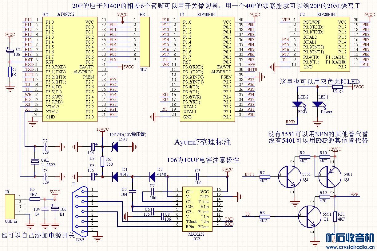

软件是这个 51编程器.zip (585.57 KB, 下载次数: 857)

发表于 2013-7-4 00:24:42 |
编程器的电路有点意思
