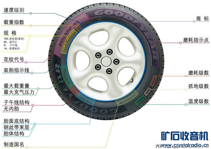

“速度级别”是一个对应于轮胎所支持的最大速度的数字。请注意:此速度级别仅与轮胎的速度能力有关,而并不是建议超过法定的速度限制;请控制在法定的速度范围内驾驶。
“载重指数”是一个对应于最大载重量的数字(单位:公斤),表明了轮胎在正常充气情况下能够承受的最大重量。您还可以在胎侧的其他地方找到模制的、以磅或以千克为单位的最大载重量数字。
“轮胎宽”是指轮胎的宽度(两个胎侧之间的距离,单位:毫米)。此轮胎宽度为 185 毫米。
“扁平比”是指胎宽与胎高的比例。“65”表明该轮胎的高度等于轮胎宽度的65%。
“R”代表子午线结构,表明组成胎体的织物层(即胎体帘线)呈辐射状排布在胎体内。
轮辋直径:代表这条轮胎所使用的轮辋直径是多少(单位:英寸)。
花纹代号:代表轮胎的花纹名称,例如:DUCARO GA。
装胎指示线:位于子口部分的一圈线,提醒工人在安装轮胎的时候这个圆应该和轮辋边缘所形成的圆是同心的。
最大充气压力:代表这条轮胎所能承受的最大气压,单位是千帕(kpa)和磅/平方英寸(psi)。
无内胎:说明这条轮胎在使用的时候不需要安装内胎。
胎体结构:说明了这条轮胎胎面和胎侧的构成。
钢丝带束层:胎面结构当中的一种材料,用来稳固胎体和增强载重。
磨耗指示点:在这个三角形所指向的胎面沟槽里面会有小的突起。如果轮胎磨损到这个高度的时候就不能够再使用了。一般乘用车轮胎的磨耗极限是1.6毫米。
抓地级数:代表这条轮胎的抓地能力的等级,共分为4个级别:AA,A,B,C,AA级别最高。
温度级数:代表这条轮胎的散热能力的等级,共分为3个级别:A,B,C,A级别最高。
