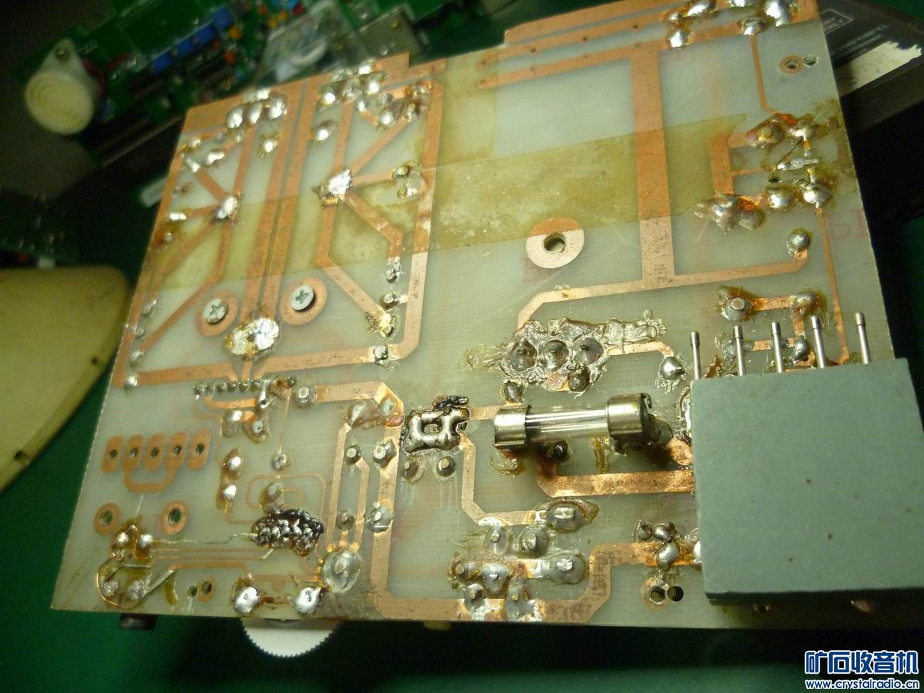

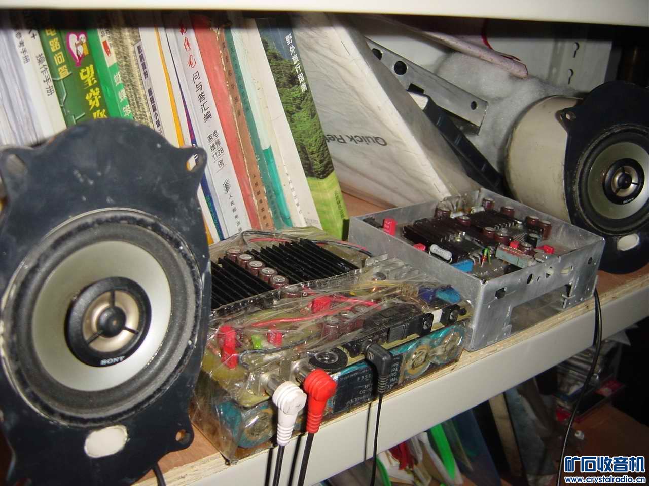

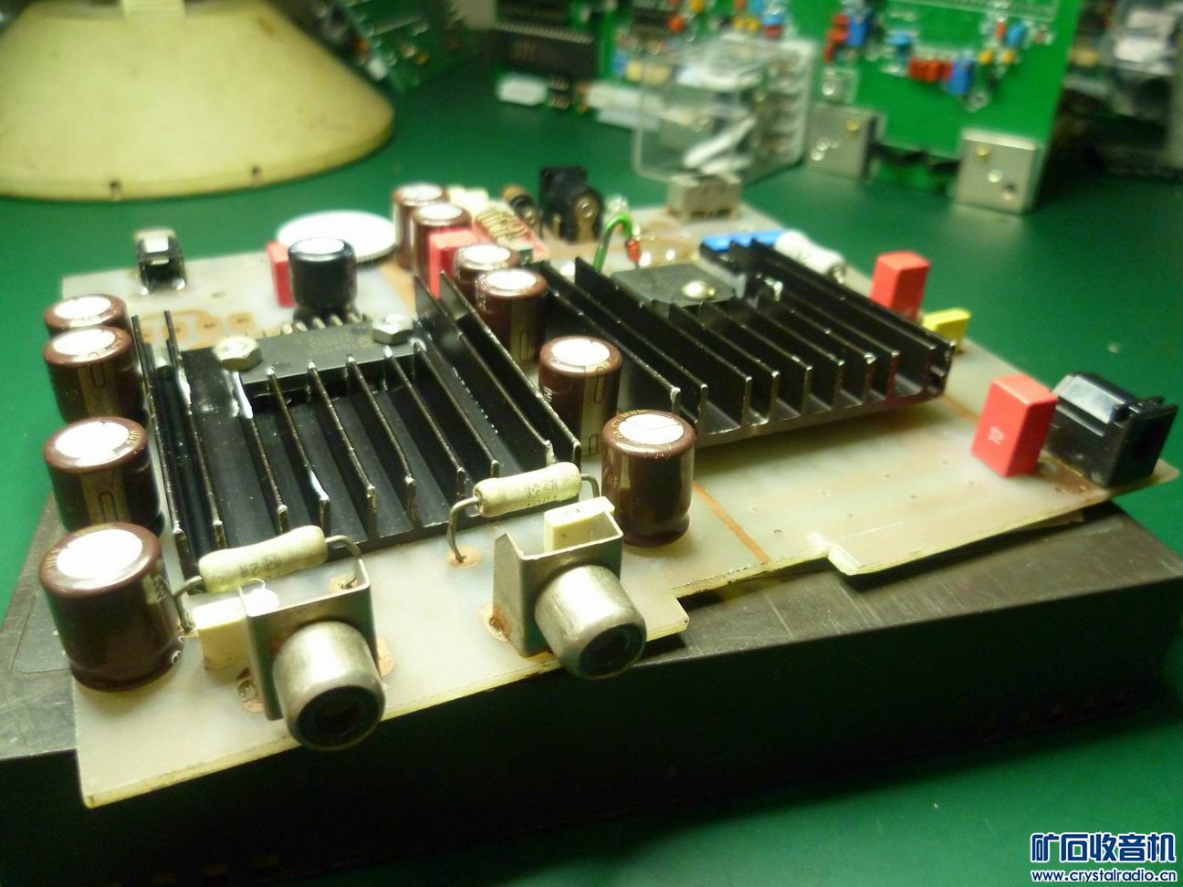

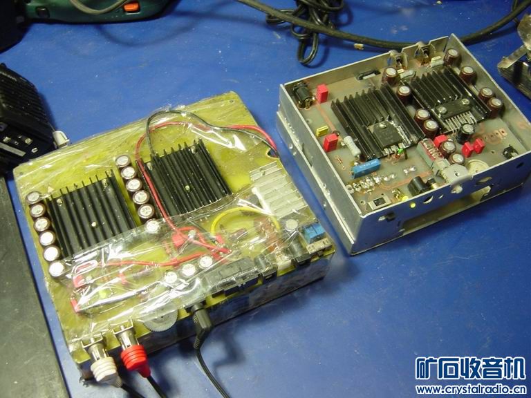

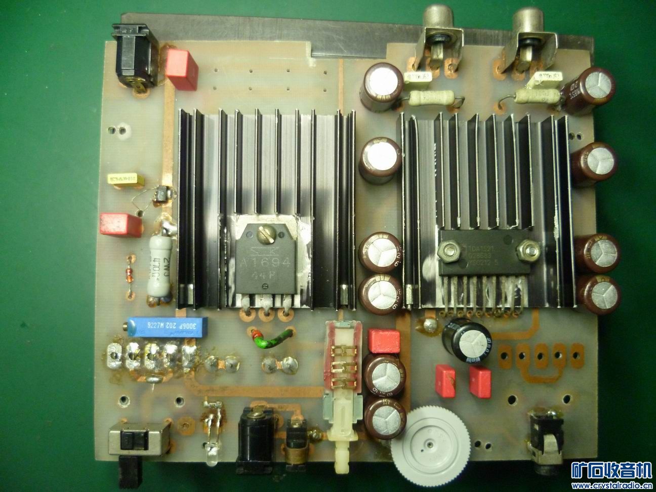

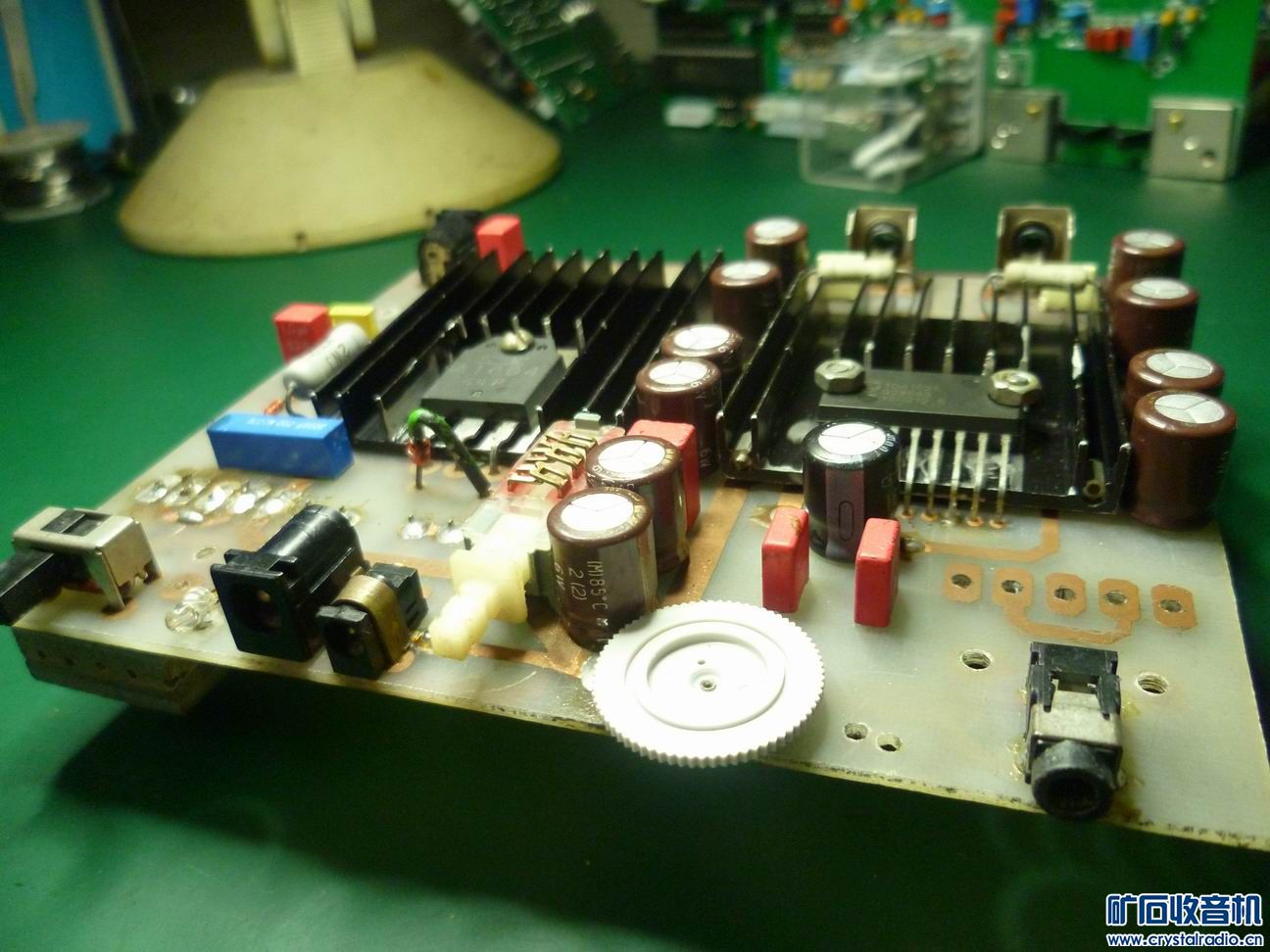

原本用途是户外露营时用,驱动4寸车用同轴喇叭、热转印双面板、笔记本锂电供电、可更换电池、自带充电电路。板上有3个DC接口,供充电和给其它电器供电用,如营地灯、手机充电等。小的DC接口为了可靠添了铜箍。
设计是失败的。铝壳做好以后发现重量超过我的预期,还有个最致命的问题,电池电压降低后TDA1521严重失真。后来就用外接电源给电脑当功放了,一直用到上星期升级了台5.1的功放拆换下来。
放到现在再来做 会考虑用数字功放、自带MP3播放器、收音模块,单片机显示电压、控制充电、并加入DC-DC额外添加移动电源,自身带一个LED照明灯。等等等等。可惜没有激情了。
图片中有2个,另一个是更早做的TDA1875 功放,12个26650锂电供电。虽然简陋但很满意。

不知那个三极管干嘛使得?调整管?
 楼主| 发表于 2013-3-7 08:37:04 | 显示全部楼层
硝化甘油 发表于 2013-3-7 08:06
给力~~手艺精湛~
不知那个三极管干嘛使得?调整管?
嗯,控制恒流充电的吧,记不清电路了。见笑了,用了那么大个管子。那时候不知道有锂电充电管理IC之类的东西。
