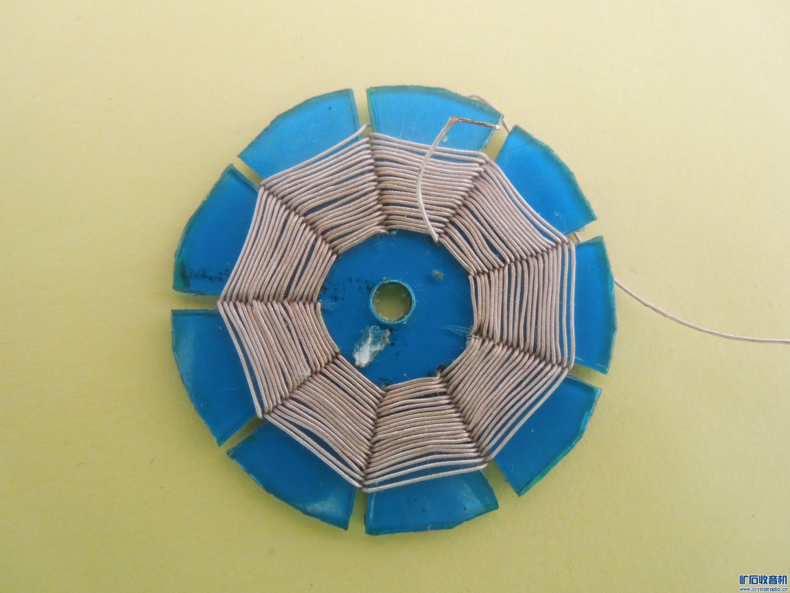

DSCN1811.jpg 珠网线圈Q值高,手工绕制很方边便
1)平面型珠网线圈绕制
骨架制做
在CAXA华正软件上画好骨价图.利用它的阵列命令很方变将元周等分成奇数块.看图,打印出来,贴在厚三毫米的有机塑料板上,照线刻槽做好骨架,绕好后的线圈
发表于 2013-3-5 14:36:33 | 显示全部楼层
这个板子边缘你好歹用锉把它弄光滑点啊!图画的漂亮,实物不好看

 楼主| 发表于 2013-3-5 22:53:39 | 显示全部楼层
上班时突然想起随手做了个,没修整
 楼主| 发表于 2013-3-5 22:56:40 | 显示全部楼层
忙里偷闲用剪刀剪的,没修整,只花了五分钟就做好骨架
