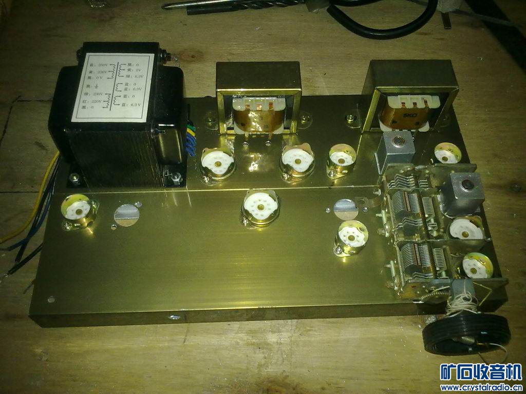

 楼主| 发表于 2013-3-8 13:11:08 | 显示全部楼层
变压器、管座基本装好
管座基本装好
管座基本装好

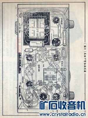

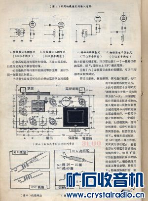

发表于 2013-3-8 23:28:30 | 显示全部楼层
给你做参考
 楼主| 发表于 2013-3-8 23:36:40 | 显示全部楼层
谢谢了,图纸都有打印的,主要是布局问题要考虑好
发表于 2013-3-8 23:42:17 | 显示全部楼层
参考他这个布局呀,底盘图都有了

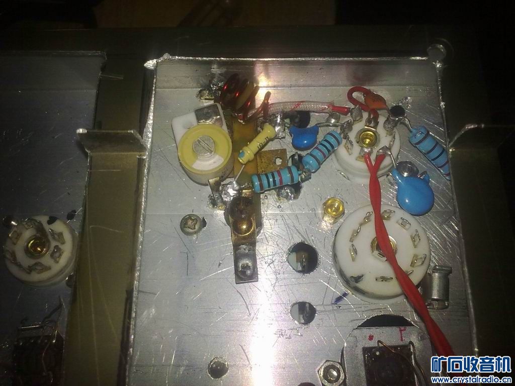

 楼主| 发表于 2013-3-13 22:52:53 | 显示全部楼层
开始做本振,遇到问题了,试过好多办法,可调电容调到中间或调到两头都会停振。而且频率最高和最低相差三四十兆。不知是不是可调电容的问题?
