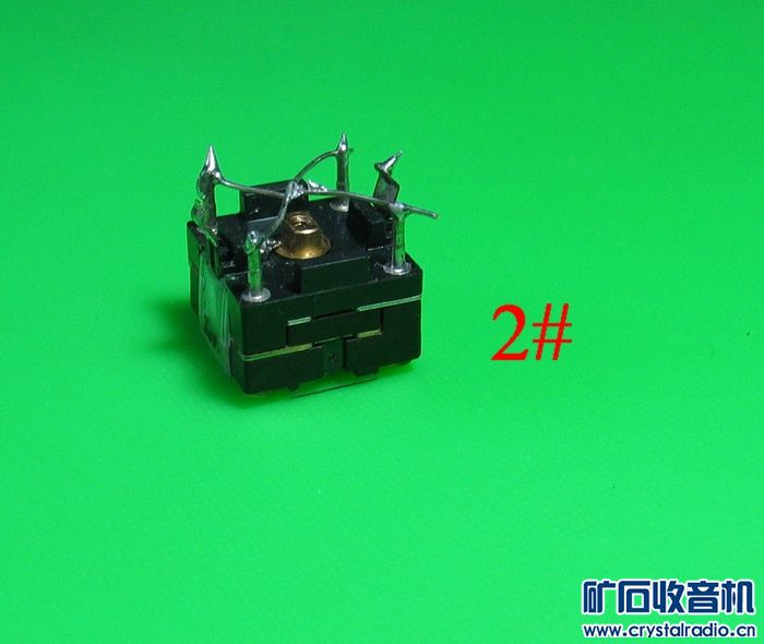

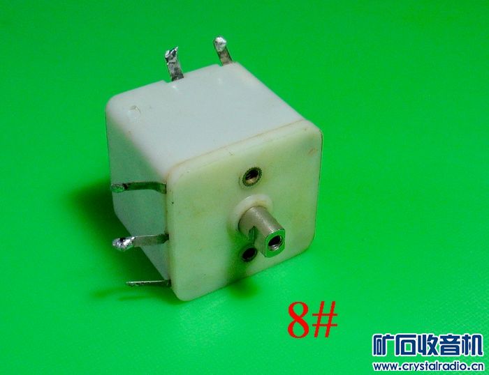

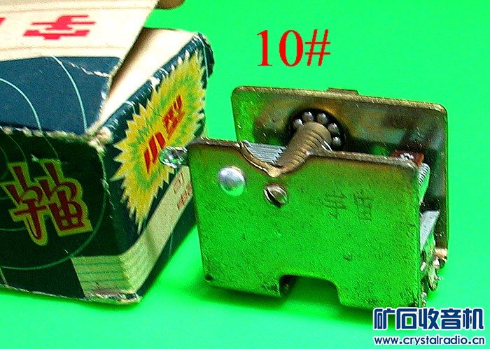

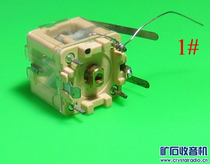

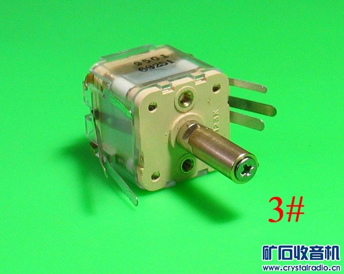

用李老师的测试公式,许老师的数字Q表,对常用的12种经济便宜的可变电容进行Q值测试。有差的不是一星半点,让人匪夷所思。也有让您感到是不是它的高Q,实在不敢相信。反复核对测试值就是这样!
介质可变、空气可变都有,都不是瓷绝缘。北京春天干燥,一些空气可变的绝缘板在潮湿季节会吸潮使Q值变小。介质可变也有较好的,体积较小,适合做小型机,但介质可变使用时间长了容易产生转动噪音。

1#----进口2×270P+2×30P介质4联,Q值=9909,铝动定片。
2#----日本介质双联,两联并联315P,Q值=4286,铝动定片。
3#----日本2×340P+2×20P介质可变,Q值=6601,定片全铜片,340P联动片铝片,20P联动片一铜一铝。

8#----3×340P介质三联可变,Q值=2871,动定片铜片。

10#----宇宙270P空气单联,Q值=2820,动定片铝片,定片电木绝缘。

ysl_811 发表于 2013-3-4 15:52
空气可变是否都是用超声波清洗过的?不会差这么多吧?
都洗过。类似南通双联的李老师测过Q不高,洗过以后测Q比较高。
两个270P空气单联用摇表测绝缘就不高。

又测了一个国产杂牌袖珍机拆机介质小联,744Q,看来一些国产经济介质小联Q值不行。
