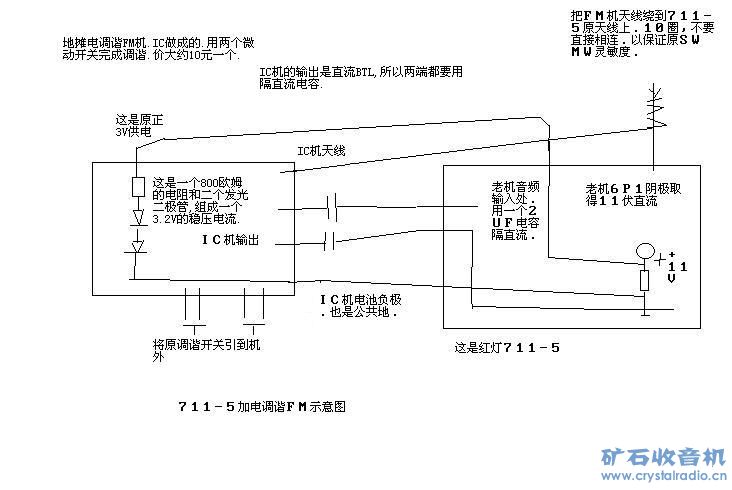

红灯711-5.加电调谐IC调频波段,完工了.
这个贴本来质量不高.不想发的.但我的权限太低,有的贴不能看,那就发点贴挣点积分吧...
 楼主| 发表于 2008-3-7 10:38:12 | 显示全部楼层
示意图在这里...

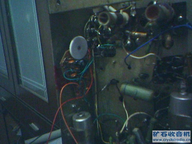

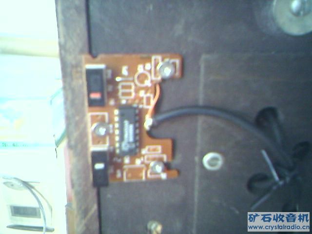

地摊机.内脏已经取出来了.我这个是电信搞活动送的.地摊上大约10元一个. (47字)
 楼主| 发表于 2008-3-7 10:39:52 | 显示全部楼层
地摊机装在711-5的这个位置...

调谐开关放在这里.有条件的打眼,就不用................
调谐开关放在这里.有条件的打眼,就不用走这根难看的线了.我这是用一个旧鼠标做的.借用了它的两个微动开关,也可以自己做个小板,取IC机的微动开关来用.这个小板的位置是711-5的调谐轮偏左一点的下面.

完工了,对原机破坏不算大.不过细节...
完工了,对原机破坏不算大.不过细节还是不太满意.这不是最好的胆调频机,但这是最省钱最省力的调频胆机了.效果还不错.
