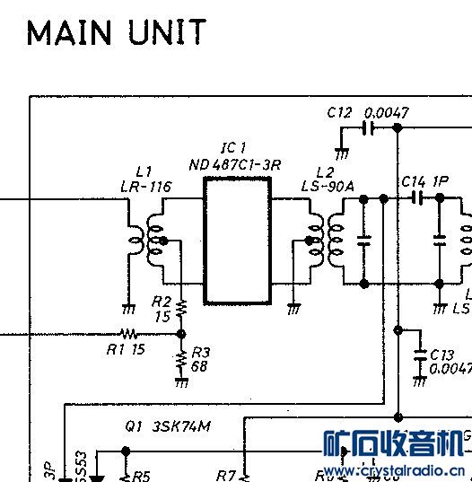

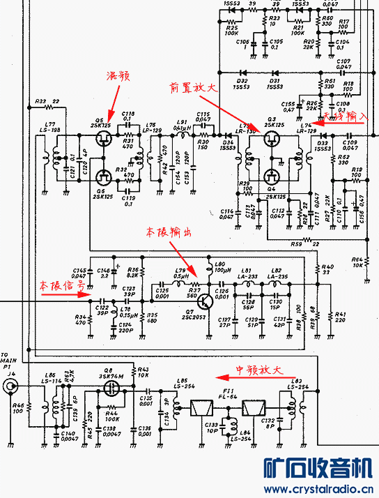

噢,原来如此。我说前段时间研究R71时,发现本振给混频级的信号放大得非常强,那个输出管的工作点设得很高,发热,原来是为了提高这些指标的。

那个混频器一定是二极管环形混频器,需要+7dBm上下的本振功率。
环形混频器中的每个臂还可以是两或三个二极管串联,形成更高的三阶互调失真点,不过这需要更高的本振功率。

R71没用二极管环形混频,而是用场效应管。

 楼主| 发表于 2013-3-3 11:00:47 | 显示全部楼层
      呵呵,此话差矣!
      R71的环形混频器在这呢
