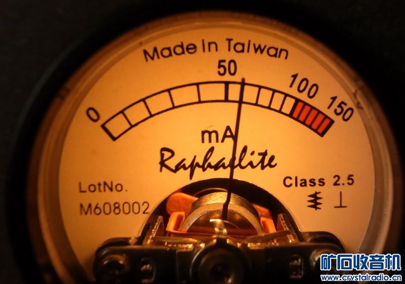

用5AR4整流,300B阴极电流是70毫安,用5U4G整流则是60毫安,见下图,这种区别是啥原因呢?可以互换的管子有这么大的差别对吗?
用5U4G的
用5U4G的
用5AR4的
用5AR4的

管子内阻不一样,所以电压降不一样。高压也就不一样。说明5AR4内阻小。

旁热式5AR4是一个比直热式5U4G先进一些的管子,它们之间通常不能互换,因为特性差距太大了,5AR4的压降是17V,而5U4G的压降是58V;还有就是灯丝加热电流,5AR4灯丝是1.9A,5U4G的灯丝是3A,如果变压器灯丝绕组容量不够的时候,灯丝电压的下降会使5U4G的灯丝加热不足,压降则会更大。

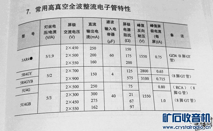

不知道哪个资料说5AR4可以替换5U4G?前者的输出电流只有125毫安,而后者有250毫安。(凭记忆的,可能有误。)楼主的放大器只有60-70毫安电流,用5AR4已够。而且5AR4的内阻较低,B电可能也要高一些,当然效果要好多了。

5ar4和5u4g整流后接入的第一隻濾波電容的容量許用最大值也不一樣的,5AR4可以用的比5U4G大一些,
5AR4手冊可以用到60uF,5U4G只允許用到40uF。如果原電路是按照5AR4來設計的使用了60uF的濾波輸入電容,插上5U4G恐怕整流管在開機時內部打火的可能性要增大一些。
不過,以我的經驗,即便是使用了5AR4,如果是國產曙光出品的管子,那麼輸入電容也不宜用到60uF之巨,22uF便可。原因是曙光的5ar4不那麼靠譜,本身就愛跳火損壞,老毛子的要好一些。我曾今在一年內跳火壞掉3支曙光的5AR4。

我的一级滤波是47uF,用58年的5U4G有的打火,准备换32uF滤波试试。多谢经验介绍。
