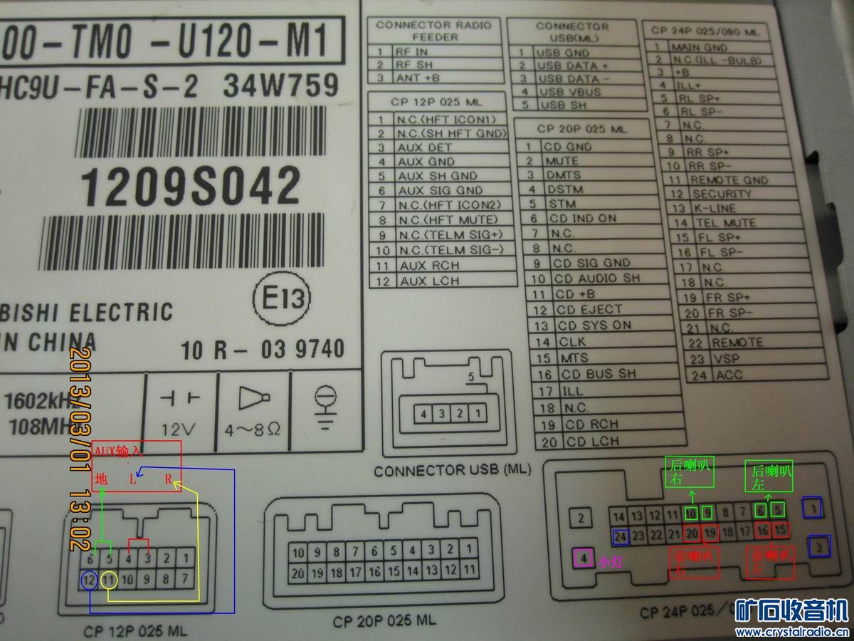

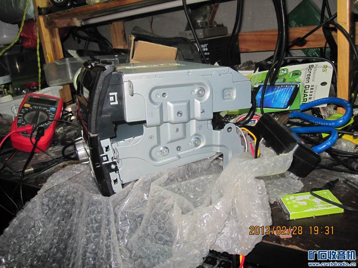

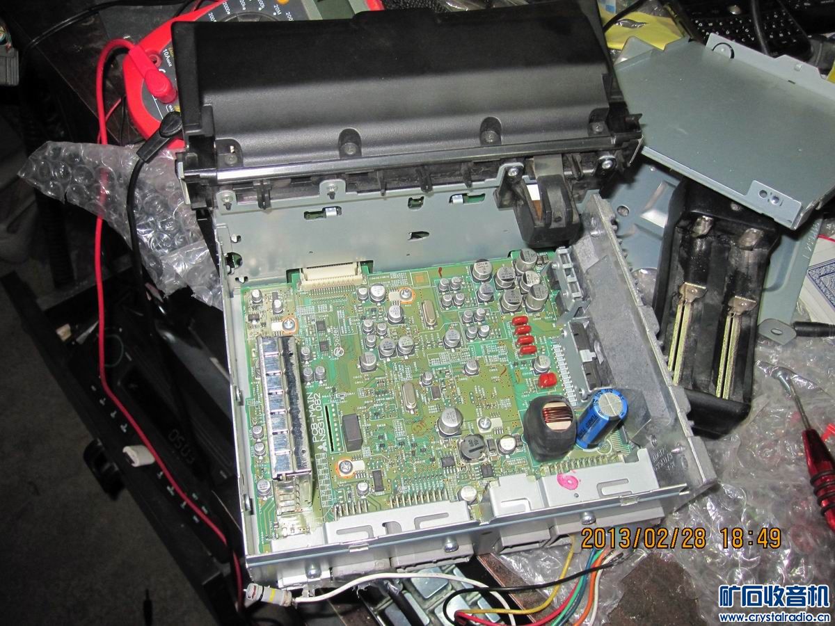

如题 锋范 车机
CD和收音机功放分体设计,三菱生产,整机用料扎实,音质非常好,音质比很多车机的都要好!此机最大的特点是省电,12V 2A电源足够驱动,
我用12V 2A电源带动,外接2个8寸箱,开到最大声依然正常工。
废话少说,看图吧
调整大小 线路.JPG 调整大小 IMG_0829.JPG 调整大小 IMG_0830.JPG 调整大小 IMG_0835.JPG 调整大小 IMG_0834.JPG 调整大小 IMG_0833.JPG 调整大小 IMG_0832.JPG 调整大小 IMG_0831.JPG 调整大小 IMG_0828.JPG 调整大小 IMG_0827.JPG

那个100K电阻是天线么?

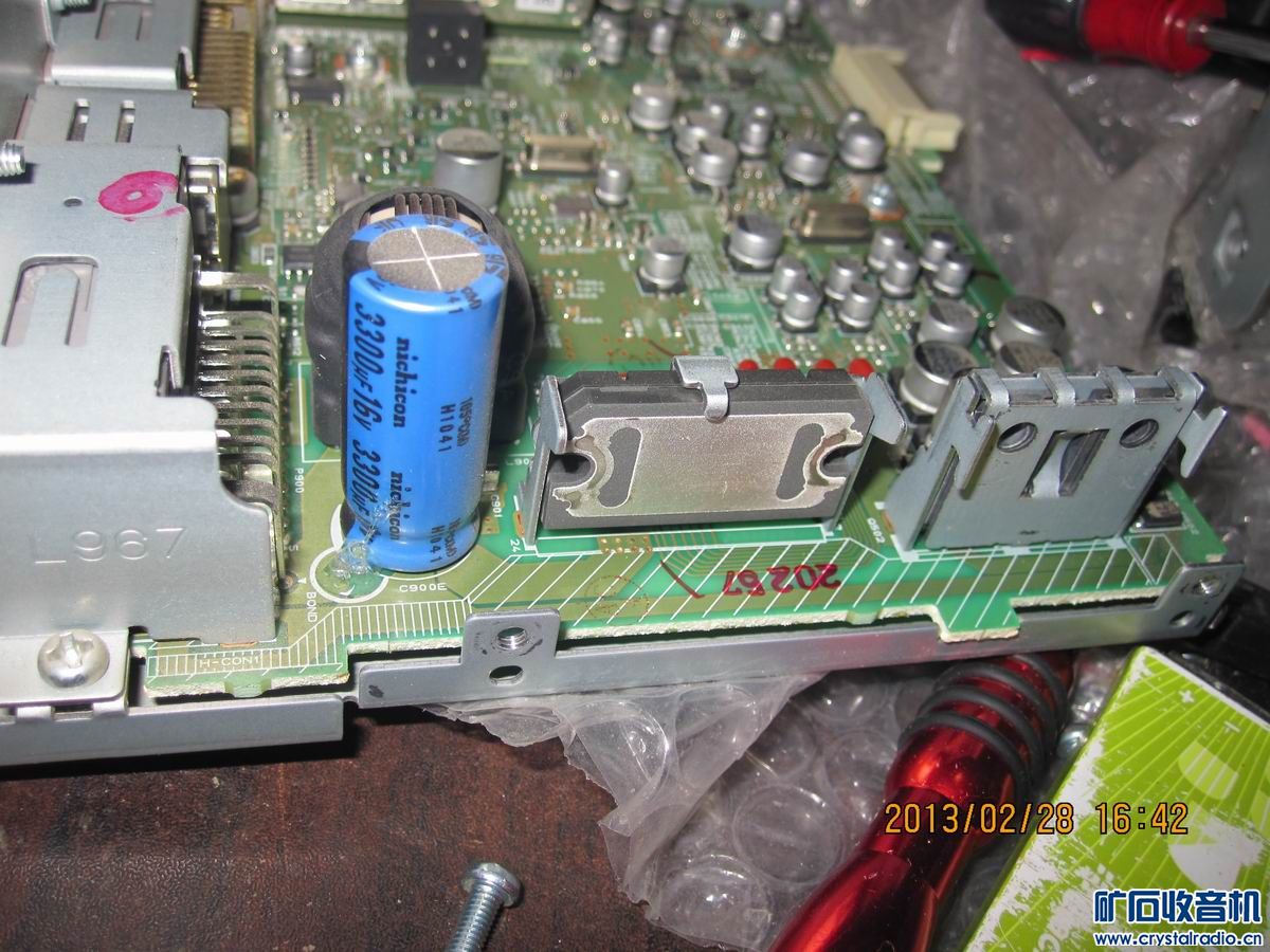

这机子用的什么功放块?
发表于 2013-3-2 08:26:10 |
音量开到最大2A电源能推动4欧姆4声道喇叭?同问此车机用的什么功放快?

100K的电阻接天线那是没用的这个你应该懂啊!
这台车机是客人的,他先拿去给别人接线,接乱了,然后再拿来找我接的
那个100K的电阻我也不知道之前那个师傅接来做什么的!
所以我就拆了,但是功放没拆,我进了一批这机,等到了我再拆看看是什么IC,看样子是TDA的
 楼主| 发表于 2013-3-2 10:40:02 |
★向国欢★ 发表于 2013-3-2 07:35
这机子用的什么功放块?
