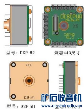

可否上图一看?
2块来拿改装老凯迪收音机,只需换可变电容
发表于 2013-3-3 14:25:14 | 显示全部楼层
不错,很好,如果还有得卖就好了,很适合初学者
这个效果如何?当时我也想买,但是又不舍得这个钱,至今没试过。
发表于 2013-3-5 12:41:51 | 显示全部楼层
不好意思我不是来做广告的
这个效果比一般的机子要好,主要是音质不错,无台时基本没有噪音,灵敏度和选择性也好,支持的波段也多。
不过需要注意的是电源电压不能太高,否则会不稳定,性能下降。
这个厂家价就15元,千万不要搞错了。
还有音量电位器上的几个电容一定要接。
