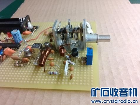

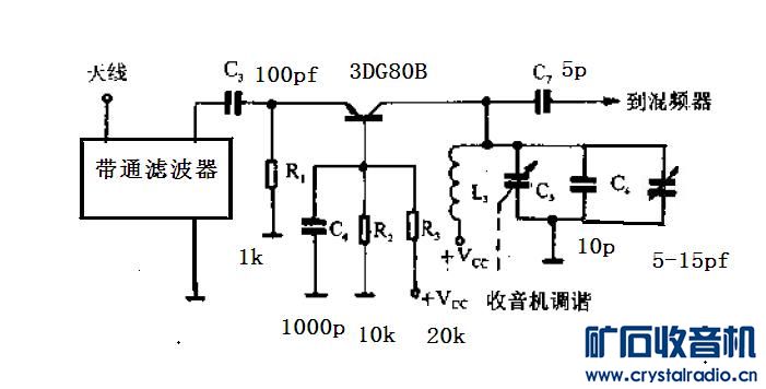

高频头
结构很经典,高放、本针、混频分别使用一个晶体管。从小喜欢国产电子器件,尤其是老晶体管。或许是由于无线电爱好者系列丛书里经常提到的是3DG\3AX\3AA\3DD……或许是对于老革命奋发图强一代的怀念,或许是用一只少一只物以稀为贵。因此本制作里4只晶体管全部是国产老革命。空气连比较特殊,采用的是一只带齿轮的空连,不知其原本是否是用于FM 收音机,但很酷,拧起来很有感觉。

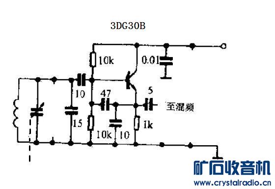

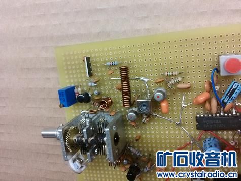

本振
本振采用3DG30B , 原理图借助于 <怎样看无线电电路图> 里的电路 。基本没改。本振线圈采用0.7mm漆包线在一个螺丝刀上绕了6圈。可变电容并了一个固定电容没有微调的电容。调节线圈把频率调在了95-120Mhz 。空心线圈和电容的配置还是要预先估计好,否则可能差的太多。这次DIY首先组装的是本振,因为这个级比较容易,有振荡输出可以测量,而且其空心线圈和附近振荡电容的参数可以给高放参考,毕竟频率差不多。

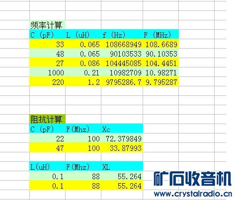

绕制的线圈可以根据情况不同绕在不同载体上。如果有电桥可以测量,如果没有可以用软件air-cored coil calculator计算。我用的是自己上届比赛DIY的电桥,经过实际对比这个软件计算结果和测量值差异不大。最好有游标卡尺作为测量工具。计算频率时,需要把振荡电路全部的电容考虑进去,空连和15,10,47,10这几个电容都根据串并结构考虑进去,毕竟没有哪个可以忽略的。因为小电容误差较大,所以安装后的调试是不可避免的。
另外,为了方便建议建立EXCELL计算器。非常简单可以利用EXCELL的计算功能为你节约很多时间(后面有图)。

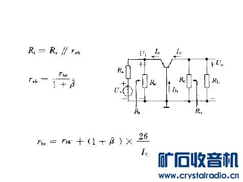

这个级的电流调节在1-3ma 比较合适,其实很多情况下没必要设置可调电阻调节电流。根据电源电压计算电阻分压后的基极电压值,直接按电阻比例计算,在采用10K级别偏置电阻时,不考虑基极电流是可以的,误差很小。基极偏压减掉BE结电压后除以射极电阻就是发射极电流,近似为Ic 。
关于一些计算的情况可以参考清华大学出版的 《模拟电子技术基础解题指南》 里面有很详细的计算过程,包括连接方式的输入,输出电阻等很多基本参数计算过程。里面可以看到共基极的输入电阻公式,可以发现这个输入电阻几乎只和Ie有关,其余参数均可小量忽略。我认为这是共基极电路适合做高频头的一个巨大优势,很多书没提这回事。提到这个就开始说这个电路的高放部分。高放部分面对天线输入阻容网络或者带通滤波器,要求其输入阻抗稳定,可以看下共基极电路等效交流电路和输入电阻计算公式。先看rbe表达式,高频小功率三极管rbb’  一般100到300欧,一般高放取0.5mA , 放大倍数假设100 。这样可以看到rbb’ 可以忽略了因为后面一项为5.2k欧。注意,Ie要用mA值直接带入,因为26的单位是mV 。26mV是半导体经常碰到的一个数值。这样近似为rbe=26(1+β)/Ie 。这样reb可以表达为26/Ie。看一下reb为52欧,一般Re为500欧,所以Rin可以近似为reb 。这样就只和Ie有关系。之所以取值0.5mA是兼顾放大和输入阻抗。因为50欧加上耦合电容的阻抗接近75欧。
高放级
采用3DG80B,共基极放大电路。实际装有可调电阻调节三极管电流。为了简单和提高性能采用了商品的带通滤波器。天线为了拍照已经去掉。
介绍一个EWB软件。以前做LC输入网络时用过,很有用。当然这个不是专门的高频电路软件。下图的输入匹配网络比较难以计算,可以使用EWB观察其频率特性。首先等效其交流电路,假设天线为75欧,三极管为52欧(0.5mA电流时)。L1图中为5T 假设线圈直径5mm,线径0.7mm,长度8mm 。根据air-cored coil calculator计算为 60 n H 。建立仿真电路结果观察幅频特性,中心频率103mhz,可见结果很准确!软件还可以导出数据,利用excel画曲线。
混频级
混频级采用一只3DG8D , 本想看看能不能把这个管子用于本振,发现效果不好,移动到本振去比较OK。
我有台FM信号发生器,调节起来比较容易,有个想法应该也可以,就是自己搭一个振荡电路,两个振荡电路的频率可以测到,一起来混频级混频。这样来调试混频级应该就可以。也可以用高频振荡信号调试高放级。我没有试,但假如没有FM波段的信号发生器这样应该比盲调来的快,尤其是在洞洞板这样寄生参数差异很大的地方。
顺便谈下地线的铺设。高频部分基本是围绕那个空气连进行的。一直到中周那里都是连起来的。使用洞洞板很有感觉,感觉是封山开路,遇水搭桥。以前特别不喜欢洞洞板,但用多了以后就有感觉了。而且很舒服。这个很考验焊工,焊工在DIY的过程中是非常重要的,也是一种乐趣。
此次很多元件时东拆西借,有古老的空连,老三极管,也有立体声解码的集成电路,还有反应90年代国产山寨IC的CD2822可谓鱼龙混杂,包罗万象。公司里已经难觅直插电阻踪影,自己的收藏又锈迹斑斑,真真的费了功夫。

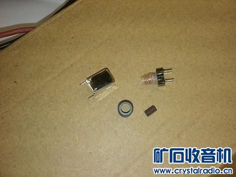

这里关键是中周,需要自己绕制,或者选用成品元件实现。这里采用自己绕制。原边10圈,副边1圈。中周最好用仪表测一下,计算下选择C , 制作中经常用到Excel计算器,见下图。有一个想法,如果可以的话先制作一个振荡器,带缓冲输入的,把振荡频率直接调节到10.7M 这样装上就基本差不多了,再微调下即可。

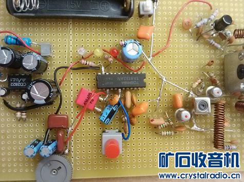

鉴频和立体声解码
采用集成电路,不用多说,这个部分比较省力。麻烦的是这个集成电路,引脚不适合焊在洞洞板上,于是开始给它整形,不用的管脚往里弯,有用的或者左右或者往外弯,还好没用的引脚很多,不然就惨了。
音频放大
采用CD2822拆自旧山寨录音机。这个收音机贡献了不少元件。不用多介绍,很普遍的电路电路图借用网上的,实际元件值有所更改,这个无所谓,比较简单的部分。
这个集成电路应该是国人模仿外国的产品。在国产山寨机器上及其常用。当年为了DIY一个小音箱这个可是宝贝,可如今这样的集成电路实在难入厅堂。不过在这里使用它应该不是软肋,毕竟收音机的瓶颈在高频部分,况且2822的缺点在大功率输出,在使用耳机的场合也就够了。
纵观高频,中频,音频部分,有老中青相结合的感觉,越往音频走越接近现代的产品。其中又夹杂着很多新的电容,2822周围有几颗红宝石的电容伺候!元件来源五花八门,网购、旧板子拆、老式全新品、公司元件合,一边制作一边思考用哪里的元件,一边寻找,这也是DIY乐趣所在。
