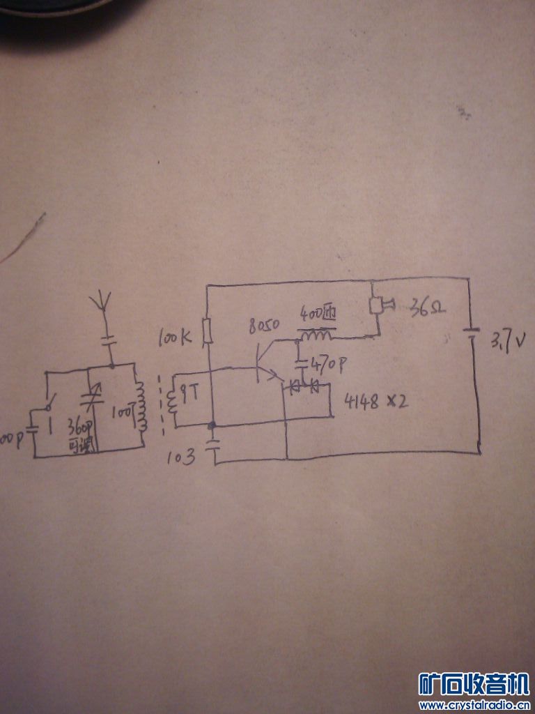

承蒙矿坛各位老师的帖子帮助,小弟处女作得以出世!长得有点丑。。。。

图中开关是简单切换频段的,耳机是手机耳机,在昆明理工大学宿舍6楼窗子边上可以收到4个本地台

请问楼主,那个开关是怎么回事?楼主能上传电路图吗?

用9018会不会好些

用9018会不会好些
9018试过,和8050效果没多大区别!

 楼主| 发表于 2013-2-28 09:02:58 | 显示全部楼层
期货交易员 发表于 2013-2-27 23:52
谢谢楼主分享
单刀双掷,固定的那一脚接100P瓷片电容到有机双联的一端,一端悬空,另一端接有机双联的另一端,也就是打到不悬空那端就并联100P。。。。。调整的频率范围得以一定范围扩展。。
发表于 2013-2-28 09:10:26 | 显示全部楼层
发个电路图吧!
 楼主| 发表于 2013-2-28 10:15:12 | 显示全部楼层
lvxc1986 发表于 2013-2-28 09:10
发个电路图吧!
 楼主| 发表于 2013-2-28 10:16:24 | 显示全部楼层
下意识!!! 发表于 2013-2-28 10:15
原边100匝。。。。
