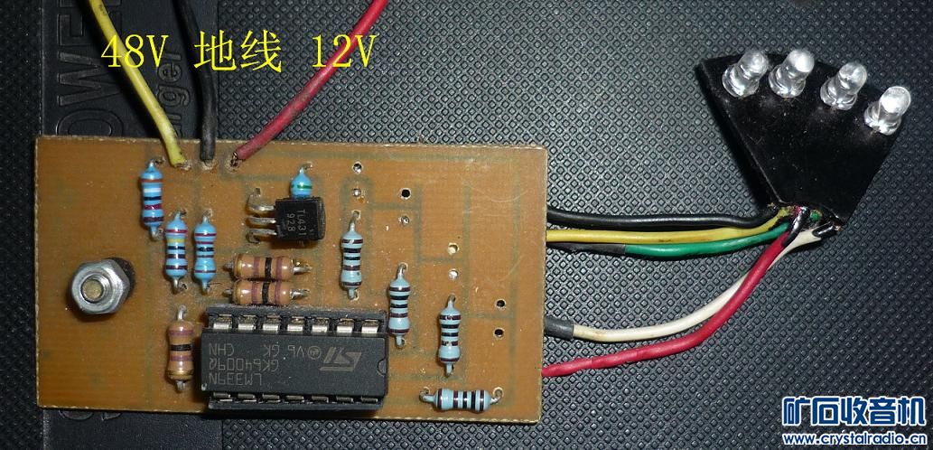

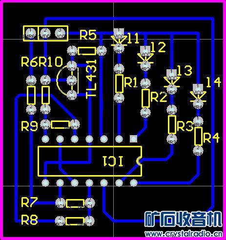

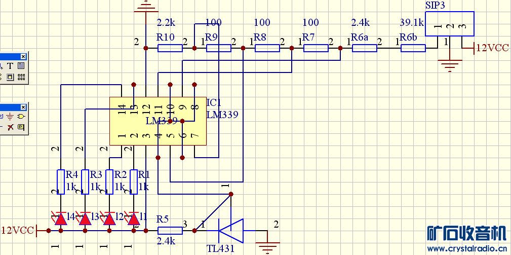

买了5年的电动车前几天48V电压表坏了,买不到合适的,无奈只能自己做了一个。
本作品由LM339,led灯和TL431组成。主电路及LED都使用12V供电,取自电动车自带的DC-DC转换器,
工作原理是48V电压经过电阻分压电路输入电压比较器LM339与TL431进行比较。达到电压指示的目的。
本电路免调试4个LED可以安装在PCB上也可以外接,电路虽然简单,但非常稳定。
电压指示志分别为50V、48V、46V、44V。一般48V铅酸蓄电池组充满电压56V,放电到44V以下就基本没电了。
通过调整R6阻值也可一更改量程为36V、24V、12V、9V、6V、3V等电池组提供指示,R7-R9为步进电压细分。
实际制作时手头正好有块大小差不多的覆铜板就用和设计电路PCB略有更改,请注意。
付1:1热转印图
实物绝对可以用。欢迎各位同好。

请依照参赛规则,尽快提供电路图,制作说明,及工作点调试说明等相关资料。感谢!

自动电阻选择公式.rar (2.12 KB, 下载次数: 1045)
送一个可以自由改变检测电压的EXCEL自动表格,希望能用这种电路的朋友们投我一票

这个东西其实不需要太高的精度。真正骑电动车的人都明白
体积、可靠性才重要。
数字电量显示显示,难度很大。数字显示电压也没什么意义。
