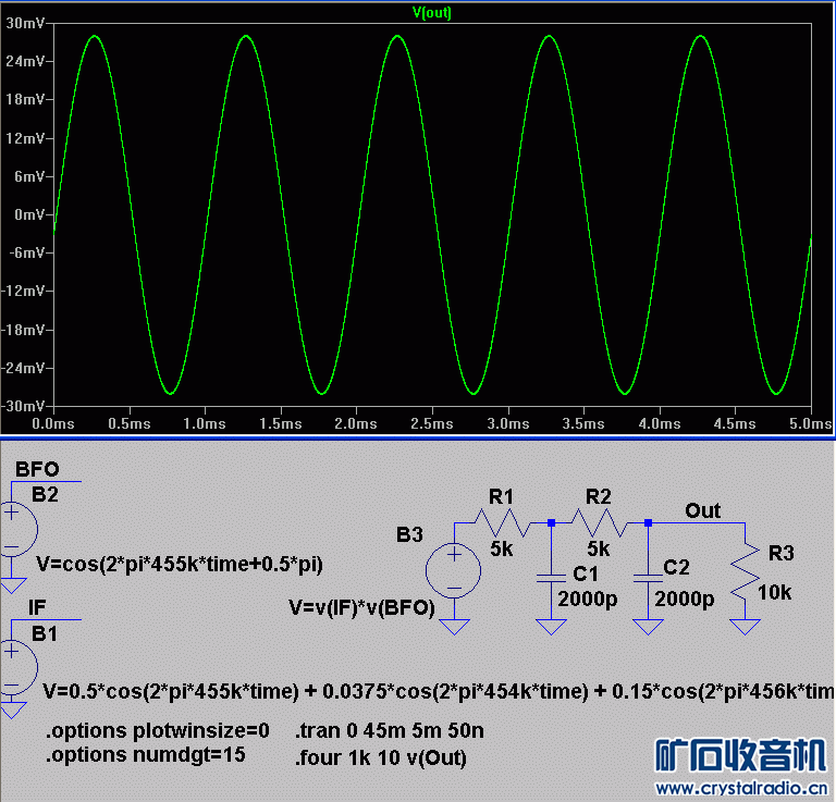

情况4:IF为经过中频通带切割的AM信号,BFO与IF载波正交(相位相差90度)

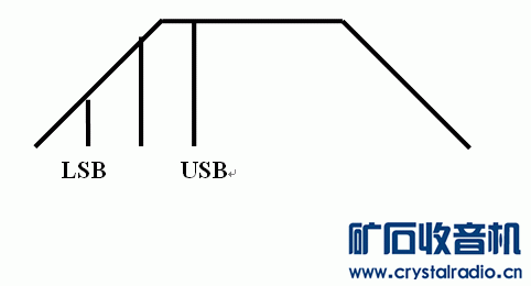

BFO与IF载波间的相位关系与情况2相同,但到达乘法器的AM信号被中频通带人为地切割了,也就是说,中频通道对AM信号中的上边带、下边带、载波的放大倍数不同。譬如人为地将频率调偏几个KHz。
假设上边带幅度还是情况1~3的值,而载波幅度降为原来的1/2,下边带降为原来的1/4:
1KHz信号的峰峰值为大约56mV。
此时若BFO与IF载波相位改为同相,1KHz信号的峰峰值为大约93mV。而在BFO与IF载波相位相差45度时,1KHz信号的峰峰值为大约77mV。也就是不管BFO与IF载波之间的相位关系如何,均能解调出音频信号,只是输出幅度有大小差别。

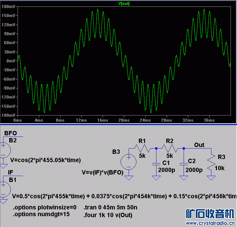

情况5:IF为经过中频通带切割的AM信号,BFO与IF载波不同步
在一般的接收机中,BFO与IF载波之间没有锁相关系。特别是对于德生PL600或德劲DE1103等这类机器,其BFO频率是手动调节的,想把BFO调节到与IF载频相差小于20Hz之内都很难。
假设上边带幅度还是情况1~3的值,而载波幅度降为原来的1/2,下边带降为原来的1/4。BFO比IF载波频率高50Hz:
波形初看上去,像是50Hz正弦波与1KHz正弦波的叠加,查看LTspice的FFT结果,及理论分析都表明,输出的音频分量有:
50Hz,幅度最大;
1.05KHz,幅度最小;
0.95KHz,幅度介于中间。
50Hz的频率分量听起来是低频啸叫音,当然我们可以在接收机的音频通道中设置带通滤波器,减轻这种低频啸叫音。
1.05KHz与0.95KHz都是与原1KHz音频调制信号相差50Hz的移频信号,这也是一种失真。若传送的是语音,人耳能够容忍的频率差也就在几十Hz,相差太多,就难以听懂了。
